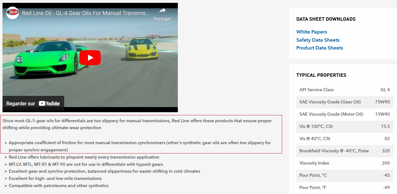

Gl5 a des additif anti friction en plus, nocifs avec les métaux jaune, donc ça dépend la boite.
Chez renault la total gear8 en gl4 est idéale par exemple.

Pour cette Motul, normalement non. (la corrosion)
Mais ça peut dégrader la synchronisation lors d'un changement de rapport si la boite a été conçue pour bien fonctionner avec une GL4.
https://rehost.diberie.com/Picture/Get/f/302757

Quand le constructeur demande une GL4 pour la boite, c'est moyen d'y mettre une GL4/GL5.
Sans oublier que sur le Hella, moteurs de reglages des phares et ampoules étaient déjà pré installées (gain de temps et d'emmerdement) mais a récupérer sur l'ancien phare (ou racheter séparément) pour le tyc.
Ah mince alors, je pensais qu'en synthèse gl4/gl5 c'était prévu pour passer dans l'un ou l'autre sans se poser de questions.
C'est compliqué leurs histoires lô. [:astrain:3]
edit :
Cette huile de boite MOTUL Motyl Gear est spécialement adaptée pour les véhicules des marques NISSAN, MITSUBISHI, SUZUKI, KIA, HYUNDAI, etc. et tous les autres constructeurs recommandant une huile de transmission de grade SAE 75W85. Elle permet de préserver la boite de vitesse et de faciliter le passage des rapports.
edit 2 : sur le site de Motul, en renseignant le modèle, on me dit que la MotylGear 75w85 est compatible pour la boite du Hyundai
Pour le pont du Hyundai et boite/pont Hilux, on me propose plutôt de l'huile minérale moins fluide, mais gl4/gl5 également.
Donc bon, on va dire que ça passe, ce n'est pas exactement la même viscosité mais ça m'arrange :o
Peut-être un peu trop fluide pour les ponts/différentiels, je re-vidangerai rapidement s'il faut.
