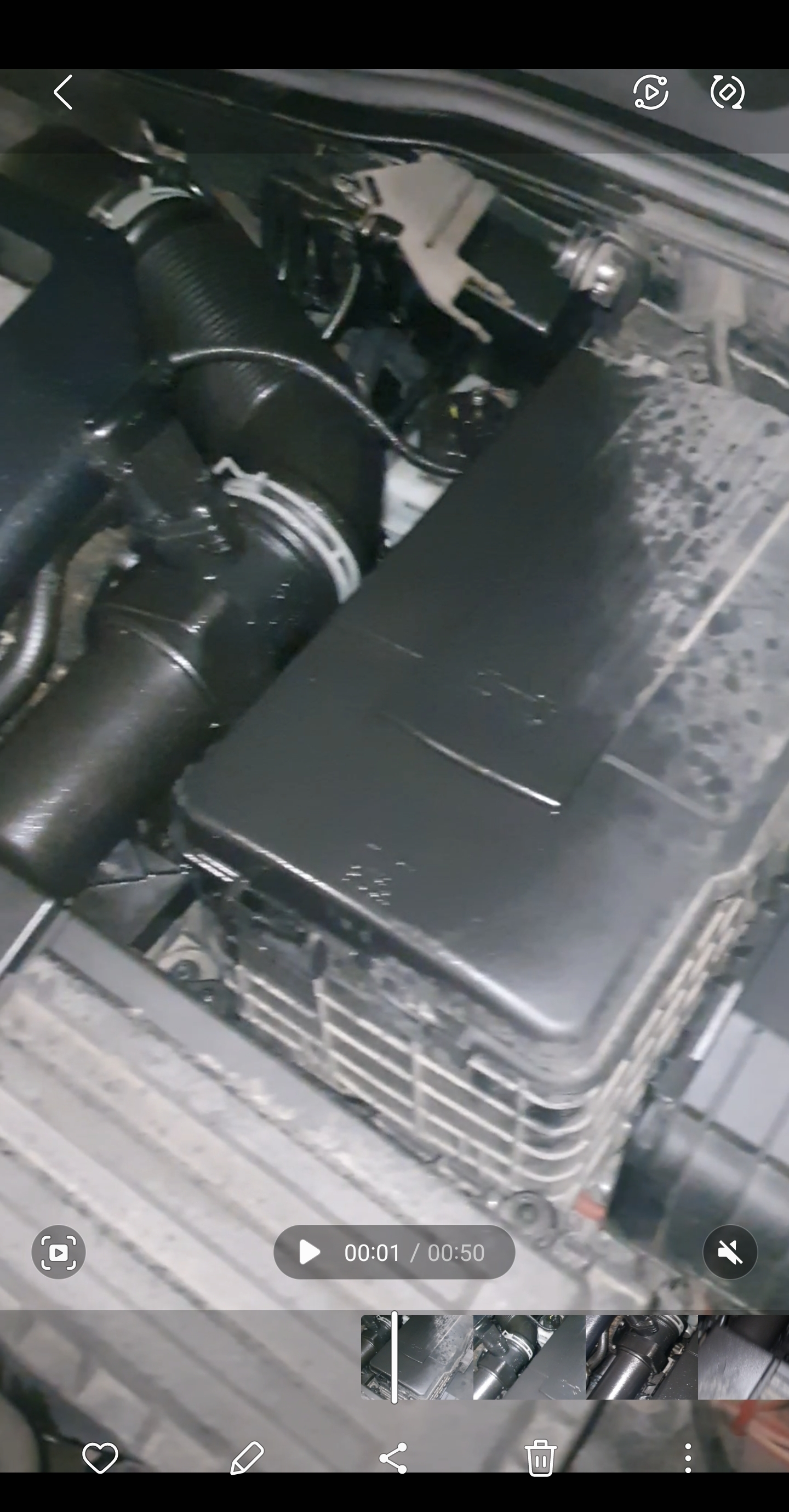

J'étais en train de rouler tranquillement à me dire que mon embrayage tenait  bien depuis le temps (180K km / 17 ans)
Sauf que évidemment 15 min après la pédale de l'embrayage s'est mise à accrocher  :pt1cable:
Pas de voyant allumé, rien, mais par contre je suis allé voir le moteur parce qu'il y avait l'air d'avoir une très légère fumée (visible uniquement devant le phare allumé) et à l'intérieur ça fait comme si ça avait été nettoyé par quelque chose tout en sentant un peu le cramé :sweat:
https://rehost.diberie.com/Picture/Get/r/298209
Je vois pas trop ce qui a pu faire ça sans que ça affole une peu le tableau de bord... (bon en même temps j'y connais que dalle mais un truc comme ça normalement ça devrait au moins faire une petite lumière  :O )
Vous auriez une idée là comme ça ? Histoire de savoir si j'appelle l'assurance directement ou si je me fais entuber d'abord  :whistle:

fuite liquide de frein je dirais
ouvre ton bocal blanc et regarde le niveau
sur bcp de modele l'embrayage est alimenté avec le même circuit de liquide que les freins ( DOT )
vu que ton embrayage est impacté et que ça fuit autour de ton bocal > sur la tienne aussi
tu peut tenter de faire le niveau > allumer moteur > demander a qqun de pomper la pédale d'embrayage et tu regarde avec une lampe au tour du bocal
> tu devrais voir la fuite vu qu'elle doit etre assez sévère pour gicler partout comme ça
ne pas rouler comme ça sauf très courte distance ( si tout le liquide se barre tu va perdre freins et embrayage )
ça peut etre presque rien : une durite ou un bocal fendu et une bouteille de DOT5 a 10€
ça peut etre presque rien : une durite ou un bocal fendue et une bouteille de DOT5 a 10€
Merci beaucoup  :jap:

J'ai appelé mon garage habituel (Norauto) et ils me disent qu'ils font pas ce genre de réparations... Le gars savait pas me dire où je pouvais la faire... wtf  :sweat:
A part monter des pneu a l'envers et forcé pour la promo amortisseurs ... Y savent pas recharger une clim correctement  :o  a moins de tomber sur l'exception
Comme dis au dessus savoir d'où cela vient , un raccord de da ou autre
Si c'est liquide de frein , comme dis checker le bocal
Liquide TRES corrosif , a nettoyer au plus vite avant que cela attaque les caoutchoucs et tous ce qu'il y a  :sweat:
N'importe quel indépendant avec de la place tu la regardera ...
Mais t'a aussi beaucoup de chance de tomber sur un truc douteux  :o  regarde les proches de chez toi et emmène la rapidement , au moins pour qu'il nettoie et que cela fasse pas plus de dégâts ...

raph0ux
Amateur de PC
Posté le 04-07-2024 à 18:17:13  profilanswer
J'ai appelé au moins 15 garages et c'est un peu la loterie :cry: 3 semaines de délais ou "venez quand vous voulez mais on garanti rien sur le délais" :sweat:
Je vais repasser au parking ce soir pour regarder d'un peu plus près ce que vous m'avez dit... je peux nettoyer ça comment ? A l'eau ?

ecureuil63 a écrit :
Eau savonneuse , sans en faire couler 5L , au pinceau si t'a
On va pas t'assomer avec une liste de produit que t'aura pas sous la main
gsi spirit a écrit :
Le ldf ca se nettoie a grande eau, assez rapidement pour pas que ca bouffe tout ce qui est en contact ...
Ok :jap:
Je vais voir ce que je peux faire, ma voiture est pas vraiment garée en bas de chez moi :lol:
RDV pris pour lundi, ça craint si je nettoie pas bien d'ici là ?

raph0ux a écrit :
Ok :jap:
Oui c'est corrosif ... Tous ce qui est plastique , peinture , caoutchouc , si le mal est pas déjà fait sa sera bien ...
Vas y au plus vite si tu veux pas avoir plus de dégâts
Le faisceau électrique aussi et la c'est des milliers d'euros  :(

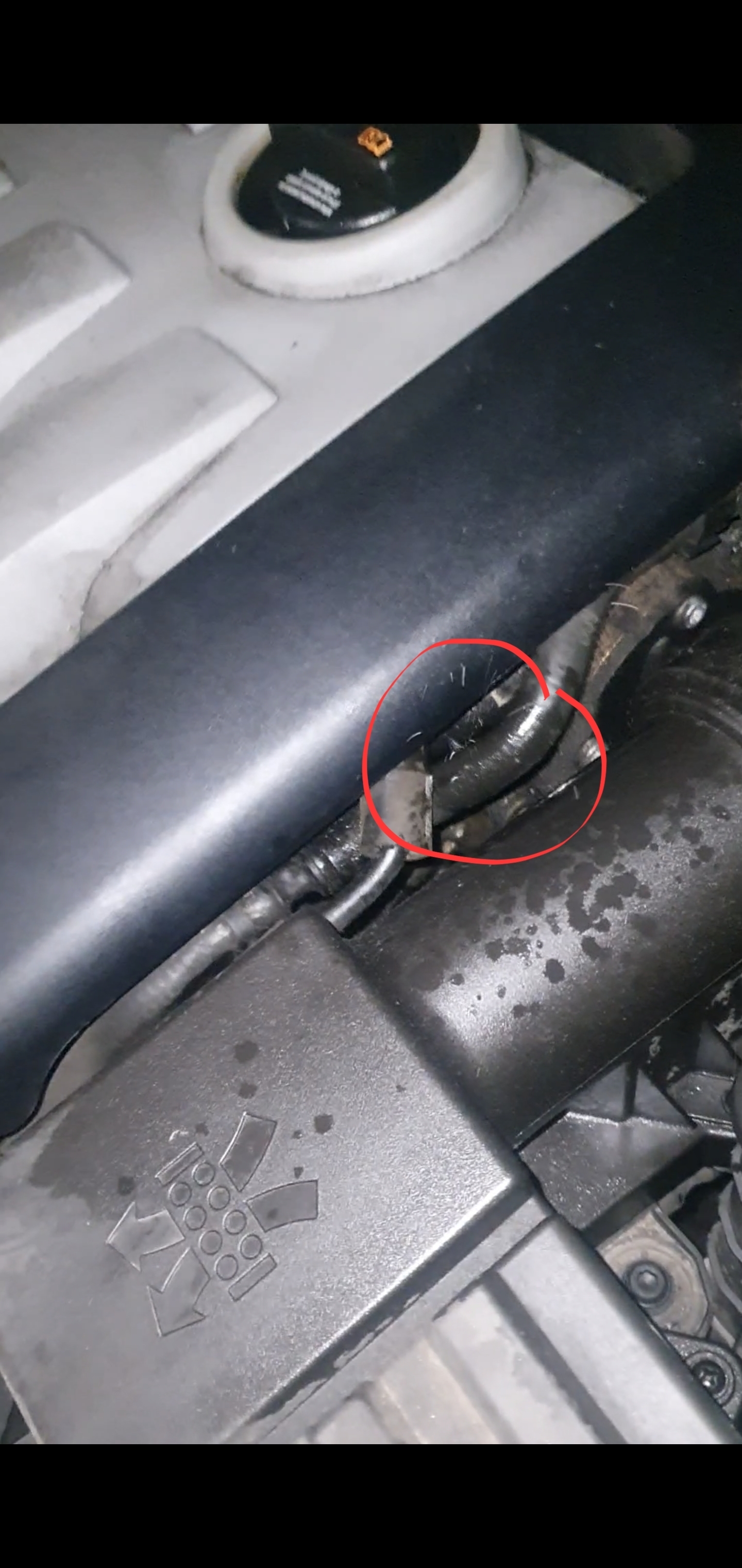

Posté le 04-07-2024 à 22:18:42  profilanswer
Arf, bon alors la bonne nouvelle (je crois) c'est que c'est peut être pas ça mais un autre liquide qui sortirait... Visiblement du gasoil ? Ça se colmate à l'arrache le temps d'un trajet ?
https://rehost.diberie.com/Picture/Get/r/298372
Si c'est juste un tuyau à changer j'espère que ça va pas prendre 150 ans :sweat:
on dirait plutot du liquide de refroidissement, non ?
Tu peux faire une réparation avec du scotch orange apres avoir degraisser un peu.
Mais vraiment que pour aller au garage
