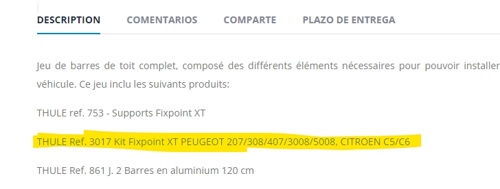

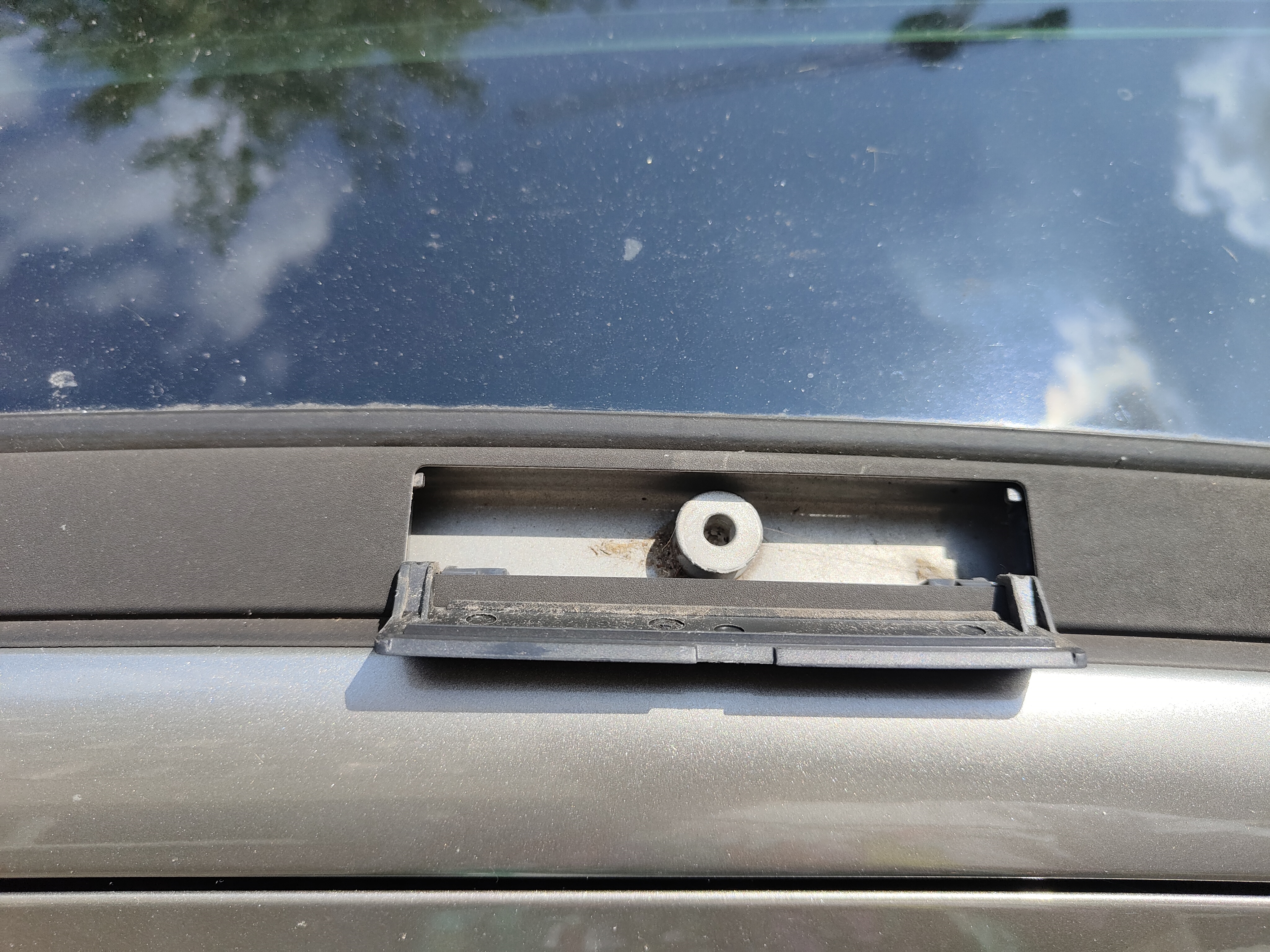

Question débile mais j'essaie de mettre des barres de toit sur ma 308HDi de 2012 mais j'ai acheté deux sets de pieds Thule sur LBC et aucun ne convient. Je ne comprends rien.
C'est comme ça sur les quatre points de fixation sur le toit :
https://rehost.diberie.com/Picture/Get/f/295554
J'ai enlevé la vis mais pas de pas de vis à l'intérieur, je comprends pas s'il faut la laisser (je peux rien visser à l'intérieur)... Je trouve pas de tuto clair. Une idée ?
Message édité par Art Core le 22-06-2024 à 15:40:15
If I'm gonna die, I'm gonna die historic on the fury road!
n°70892123
Posté le 22-06-2024 à 15:41:54  answer
Il faut les tarauder apparemment. Si c'est censé être vissé ici. :o
Il faut juste trouver le bon taraud, probablement un truc standard répandu et un tourne-à-gauche.
edit :
Pas besoin de tarauder. :o
https://www.youtube.com/watch?app=d [...] tfTFW38MK4
Message édité par Profil supprimé le 22-06-2024 à 15:53:52

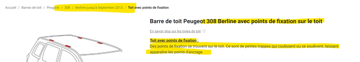

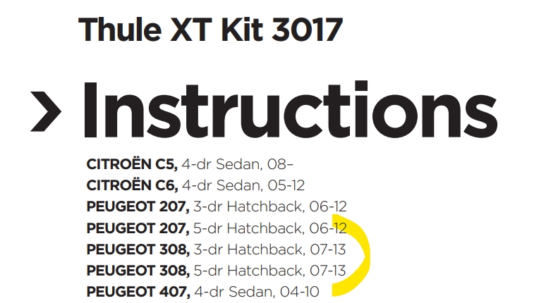

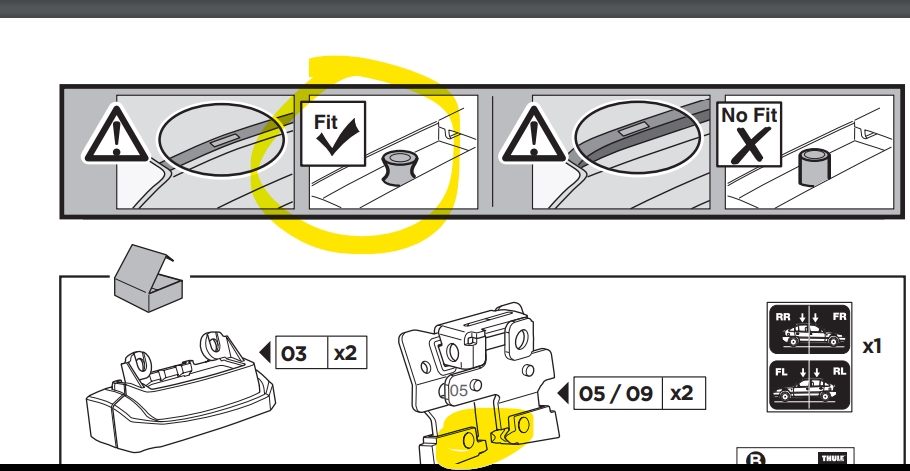

Ah oui merci mais du coup tout ce que j'ai acheté ne sert a rien ? Je comprends pas c'est pas du tout le même système avec Thule où il y a une grosse vis au milieu... En plus je le trouve pas le système Peugeot. Que c'est chiant purée ils peuvent pas faire des trucs universels.
n°70892305
Grinch
Posté le 22-06-2024 à 16:21:27  profilanswer
bah faut surtout se renseigner avant d'acheter tout et n'importe quoi sur LBC
il y a 3 gen de 308 et des variantes sur les toits > les thules que tu as pris sont pour les gens d'après ou d'autres points de fixations
il te faut les Menabo ou les Peugeot
- https://www.france-attelage.com/bar [...] noir-42897
- https://www.rameder.fr/barres-de-to [...] B32%5D=349
il faut prendre des barres compatibles avec tes points d'ancrages, c'est pas très compliqué

https://rehost.diberie.com/Picture/Get/f/295561
Je me suis bien renseigné sur le site de Thule où tu sélectionnes ton véhicule et ils te donnent les ref de ce dont tu as besoin, mais je comprends pas pourquoi ça colle ça.
https://www.thule.com/fr-fr/roof-ra [...] P0QAvD_BwE

il te faut mieux vérifier la compatibilité
ou tu peux rattraper le coup avec un kit de fixation vendu a part qui se monte sur ton toit : Thule XT Kit 3017
https://www.barredetoitpro.fr/kit-d [...] ixpoint-xt
https://www.thule.com/fr-fr/roof-ra [...] 20fixation
https://rehost.diberie.com/Picture/Get/f/295564
https://rehost.diberie.com/Picture/Get/f/295565
