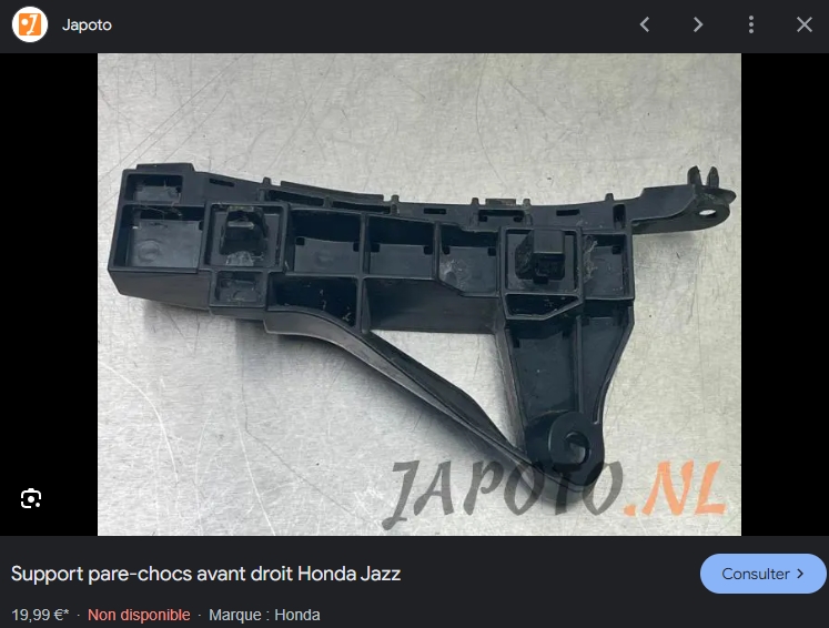

n°70899285
Grinch
Posté le 23-06-2024 à 21:52:41  profilanswer
tu prends la paume de ta main c'est gratuit  :o
tu tapotes pour reclipser
-si ça tient>  rien n'est cassé
-si ça se declipse > tu as des pates cassées
 [:spamafote]
il y a une platine derrière qui permets de tenir les pattes
au pire il faut remplacer ça
https://rehost.diberie.com/Picture/Get/f/295841
Message édité par Grinch le 23-06-2024 à 21:57:28
 [:spamafote]
Ça bouge pas, même en forçant :o
On dirait que le phare bloque le plastique du pare choc.
Je vais demander à un garagiste, il va me voir venir comme un pigeon  [:bauer_attitude:3]

n°70899818
Grinch
Posté le 23-06-2024 à 23:00:57  profilanswer
oui tu peux faire ça toi meme, c'est vmt pas dur
on parle d'une honda jazz, pas d'une bentley avec 80 pièces sur la face avant, ça reste simple
le mieux est de tomber le parechoc est regarder les degats :
soit une platine jonction/aile ( l'image que j'ai mis au dessus )
soit des fixations de phares
mais ça a l'air minime, possible meme qu'il n'y ai rien de cassé
Message édité par Grinch le 23-06-2024 à 23:12:19
