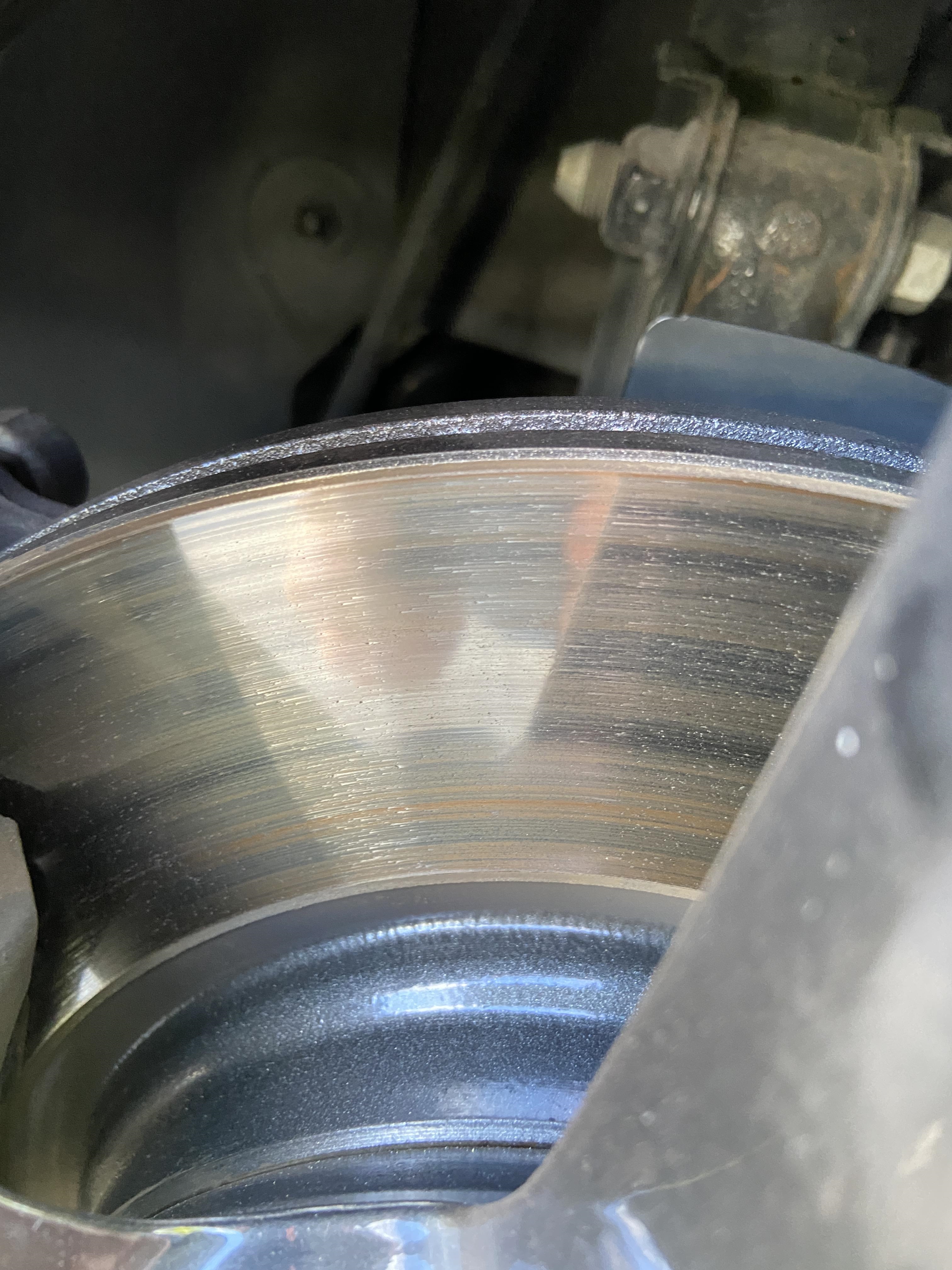

Suite à mon 2è changement de plaquettes de freins AV/AR, je remarque une coloration bizarre sur les disques.
C'est comme s'il y avait un voile marron/orange sur une bonne partie de la surface de freinage du disque. Il n'est pas de couleur argent / brillant.
C'est pas de la rouille, et les disques sont tout de même lisse et ça freine bien, pas de vibrations au freinage, ni de grincements. Un coup de nettoyant frein n'a aucun effet.
Je me demande ce que peut bien être cette coloration, et si ça à une importance sur le freinage ?
D'après la fiche technique des disques, ils sont traités anti-corrosion, et sont à haute teneur en carbone. Est-ce que ca peut avoir un effet ?
T'as moyen de faire une photo ou de trouver une photo du web d'un disque de frein représentatif de la couleur/texture de ton disque ?

Ça peut-être un dépot du matériau de friction des plaquettes :jap:.

je pense que cela va disparaître après le rodage des plaquettes. :hello:

Merci pour les retours :jap:
Je vois pour prendre 2-3 photos en fin de journée qui permettent de bien voir ce dont je parle.

Un démontage des roues pour observation s'impose.. les plaquettes sont elles usées ? les disques ?  ( côte à 2mm de mémoire selon RTA )
Plaquette + disque c'est < 70-80€ pour les deux trains sur une 308.
Enjoy  ! :)

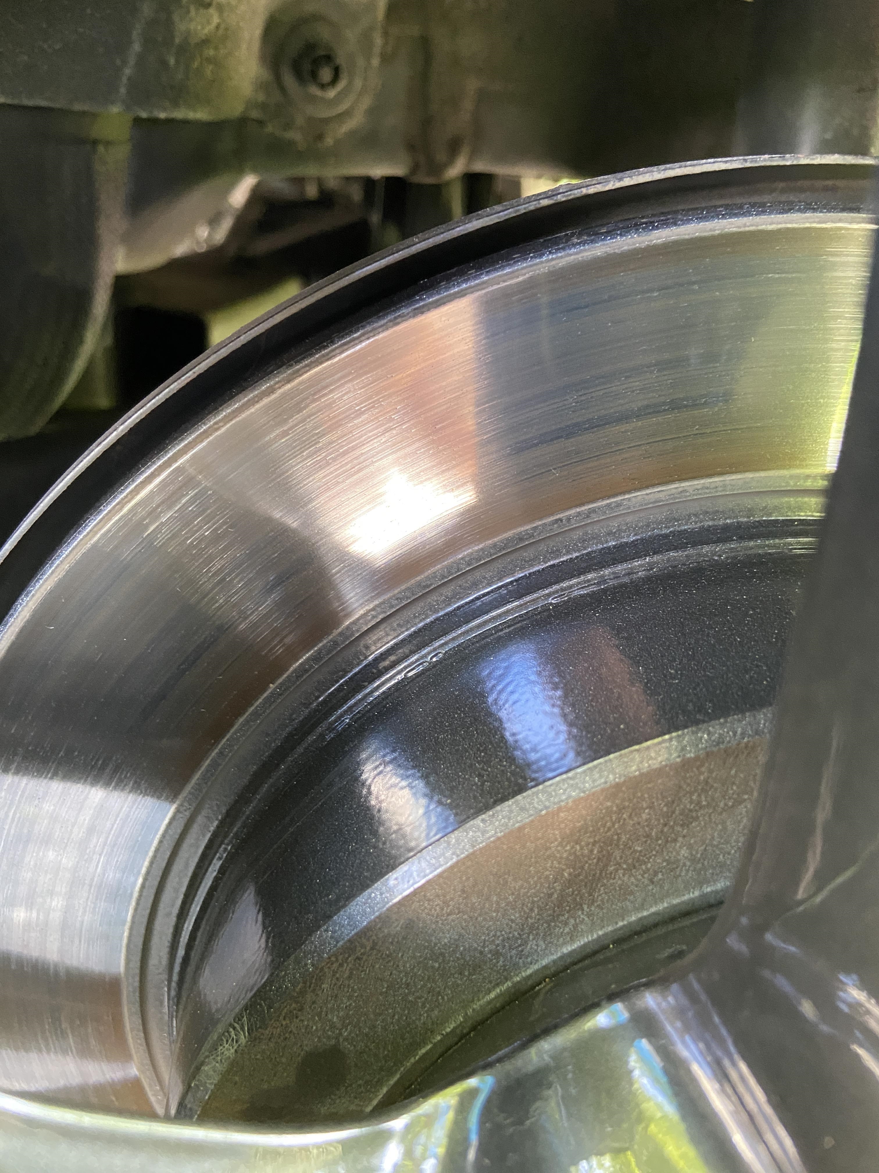

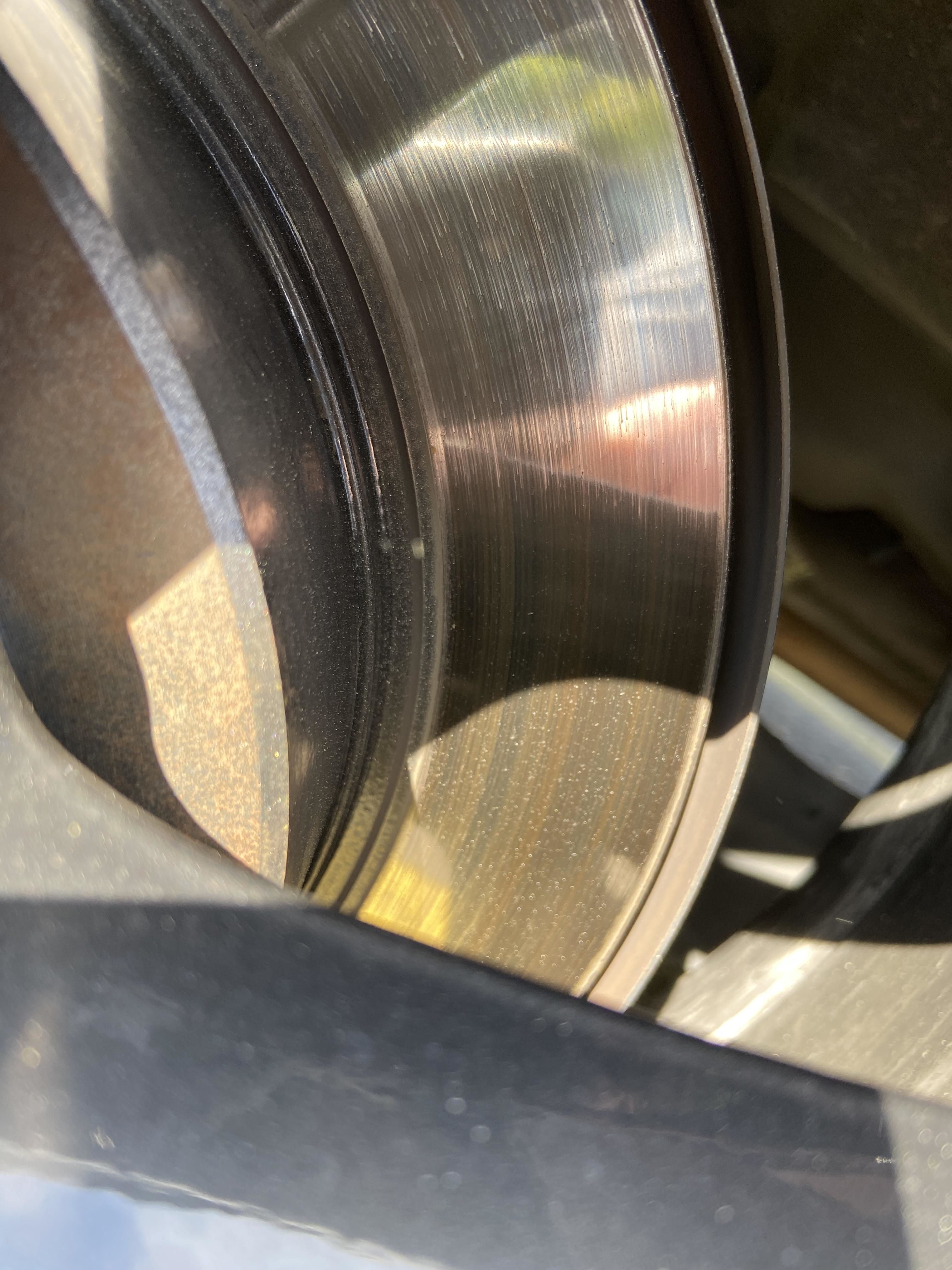

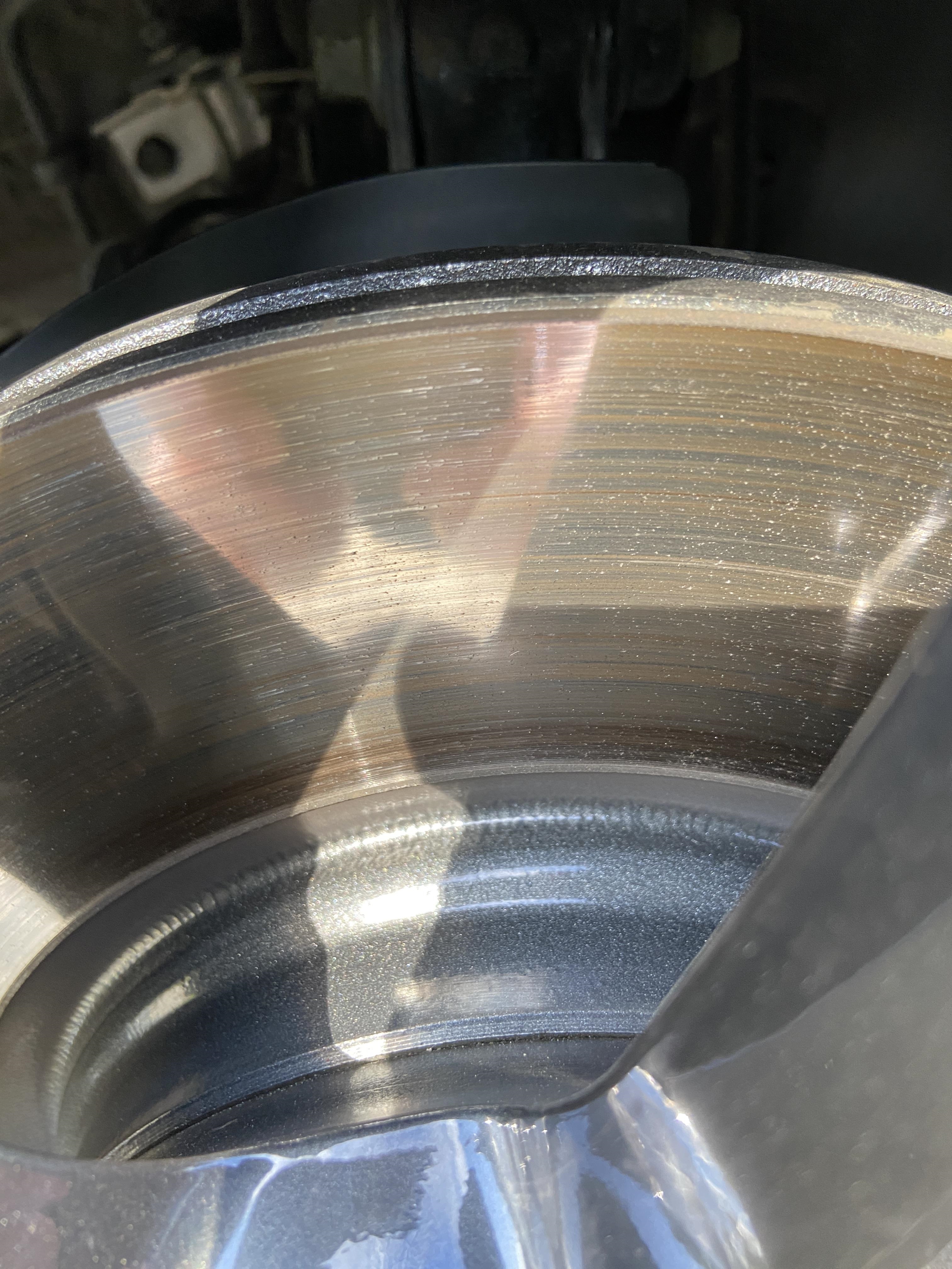

Posté le 04-05-2023 à 20:25:08  profilanswer

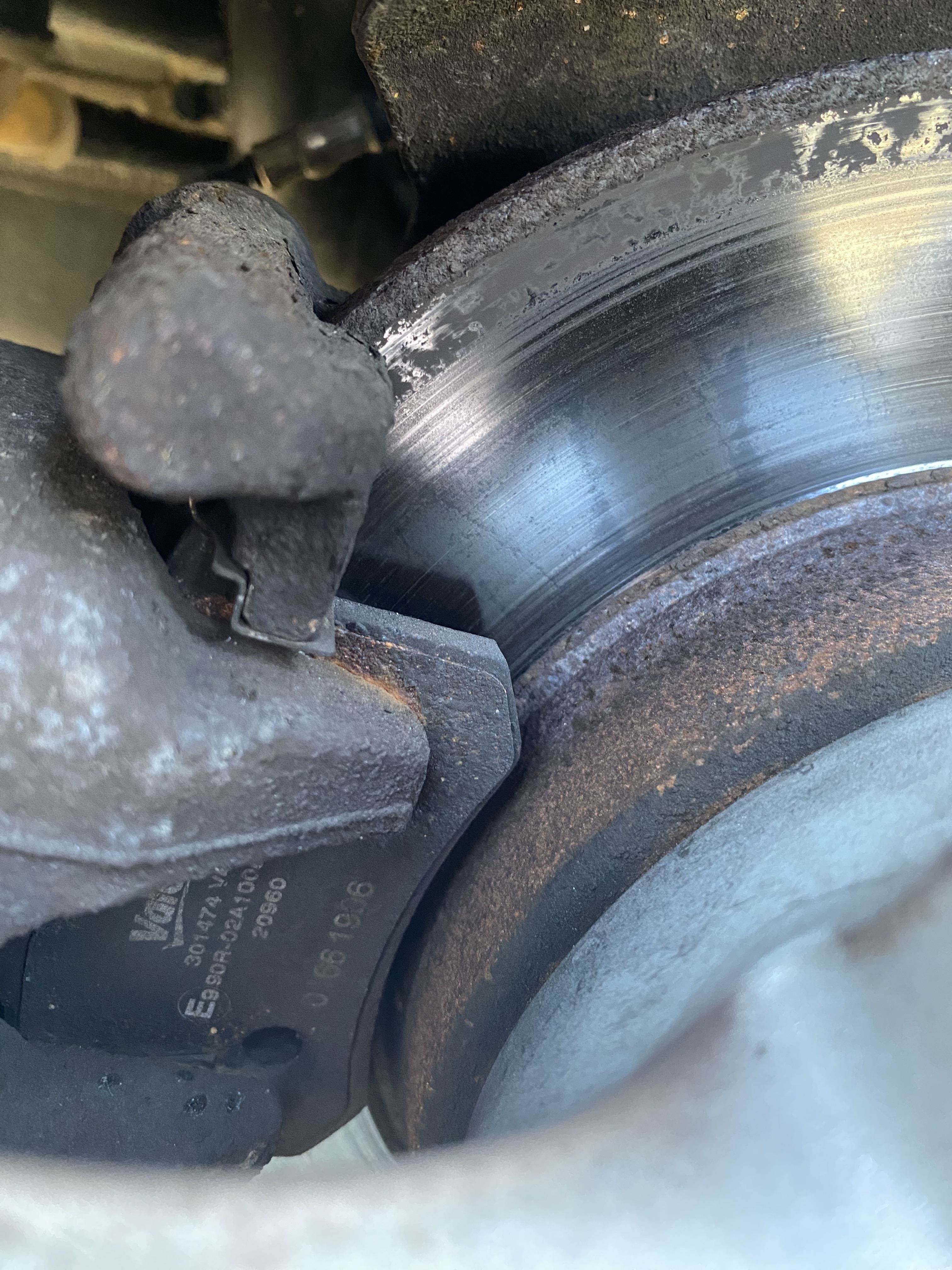

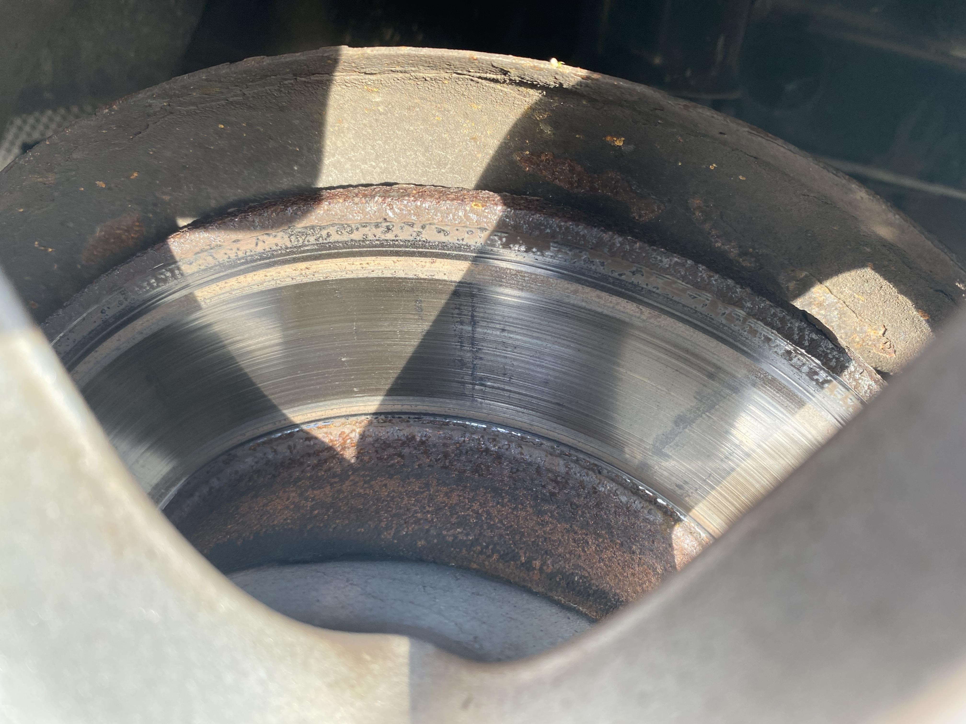

Voilà, j'ai pris une photo de chaque disque de frein :
https://rehost.diberie.com/Picture/Get/r/164489
https://rehost.diberie.com/Picture/Get/r/164490
https://rehost.diberie.com/Picture/Get/r/164491
https://rehost.diberie.com/Picture/Get/r/164492
Ca vous parle ?

Alors les plaquettes sont neuves de 2 semaines max. Les disques eux ont un peu plus de 2 mois, donc relativement neufs aussi.
Pour info, j'ai déjà démonter les 4 roues 3 fois cette année :
- la 1ère fois pour changer disques + plaquettes de freins sur chaque roue
- la 2ème fois pour monter les pneus été
- la 3ème fois pour changer les plaquettes de freins de chaque par d'autres car celles d'avant grincés quasiment à chaque freinage. (cf ici)
Je suis équipé comme un amateur, donc j'en sue rien que pour lever la voiture sur 4 chandelles. J'ai pas de pont ou de cric sur roulette (je devrai peut-être m'équiper, ça pourrait servir [:transparency] )

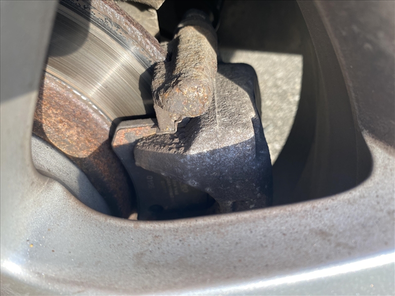

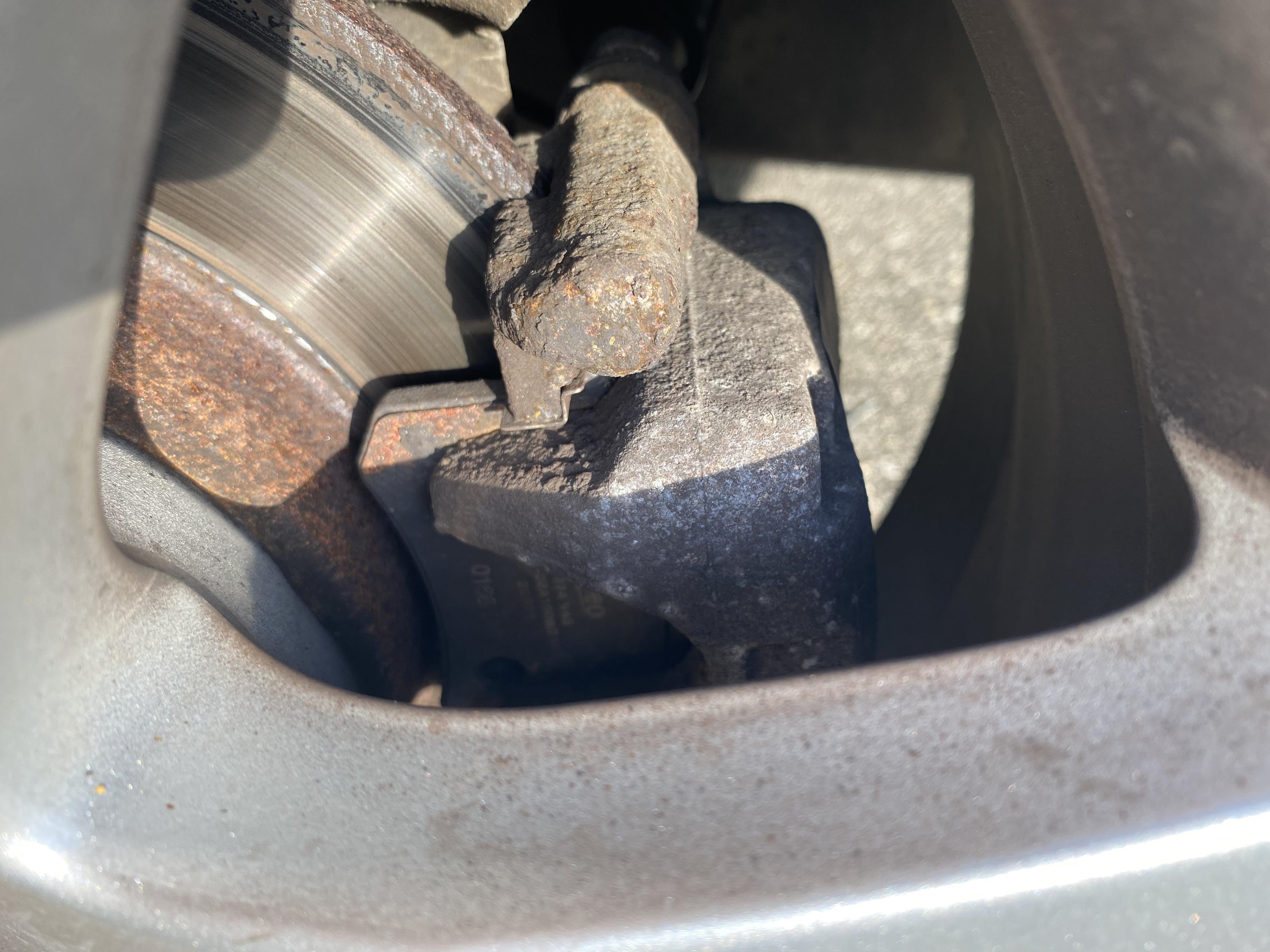

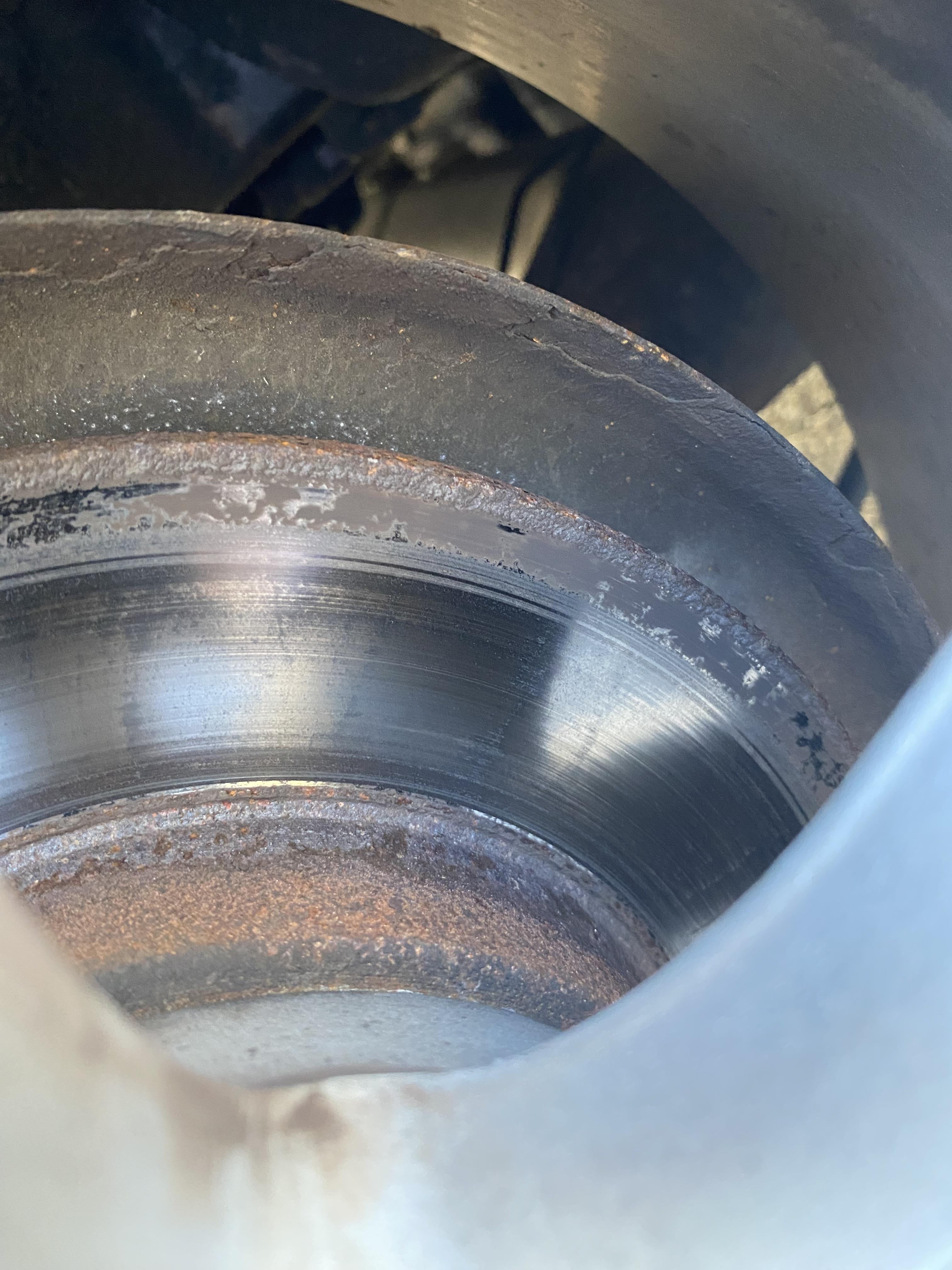

B'soir,
Les freins arrières de ma 308 ont une sale tronche et font du bruit.  Faut que je fasse une photo demain.
Les photos des dits freins juste après avoir fait la route ce soir :
https://rehost.diberie.com/Picture/Get/r/164510
https://rehost.diberie.com/Picture/Get/r/164511
https://rehost.diberie.com/Picture/Get/r/164512
https://rehost.diberie.com/Picture/Get/r/164513

@ the-monk
Aucune surprise ici. Tes disques sont complètement flingués, on voit un creusement très grand (voir les rebords), et les plaquettes apparemment usées aussi. Le contact de friction est mauvais, la friction ne prend pas toute la surface, d'où perte d'efficacité. Change disques et plaquettes urgemment (avec graissage des coulisseaux à la silicone).
Les freins c'est du consommable sur une voiture. Il faut voir ça comme de l'entretien courant, sur lequel tu es en retard. Là tu les as plus que rentabilisés, il faut faire l'entretien nécessaire. Des disques comme ça ne passent pas au contrôle technique, sauf si le contrôleur est très relax.
Il faut bien voir qu'à 220k bornes et un âge probablement respectable, ta caisse n'est pas un bien d'investissement de grande valeur, elle a décoté. Quand une voiture est ancienne, les réparations et l'entretien font partie de la vie courante. Elles font partie du cout au kilomètre, tout comme le carburant et l'huile.
Bien sûr tu peux en prendre prétexte pour racheter une caisse presque neuve. Mais à 140 km quotidiens, elle ne restera pas neuve ni haut dans la cote longtemps.

On dirait des traces de rouille, qui partiront complètement une fois les plaquettes rodées.

C'est pas grave, tu peux y mettre un petit coup de scotch brite  et les nettoyer au vinaigre si tu veux.
Une couleur bleue serait un signe de surchauffe par contre.

the-monk a écrit :
Oui, c'est sûr. Elle prend de l'age mais elle fait tout a fait le job. C'est juste qu'à un moment elle va forcement se mettre à enchainer les pannes et réparations, je préfèrerais la faire rependre avant d'en arriver là.
the-monk a écrit :
C'est juste après avoir rouler ou après avoir stocker la voiture pour la nuit ou pour une journée humide?
Rien d'anormal à mes yeux.. juste que normalement quand tu changes les disques tu fait automatiquement les plaquettes en même temps.
Si ça freine bien et que l'ensemble est ok visuellement, oas d'inquiétude à avoir..

Silicium777 a écrit :
@ the-monk
Mon grand, je ne vois pas bien l'intérêt de ton ton péremptoire. j'ai jamais dit que je ne considérais pas les freins comme des pièces d'usures. Ils ont été changés régulièrement depuis que j'ai la voiture.
Jusqu'à maintenant, je faisais 80 000km par jeu de plaquette arrière et mon premier jeu de disque arrière a fait 160 000km. Cet ensemble disque / plaquette n'a "que 60 000km" et, plus encore que mes kits précédent, à fait énorment d'autoroute. Je suis juste interpellé par leur aspect inhabituel et cherche à savoir si c'est une simple usure ou si il y a un probleme plus profond qu'il faudrait investiguer.
