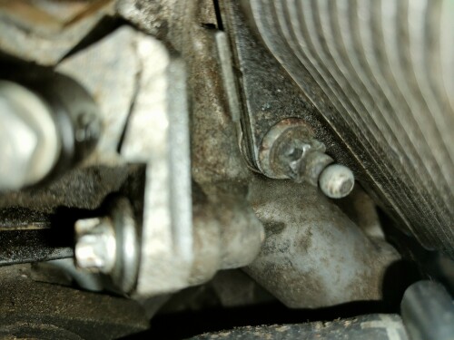

Bon j'ai regardé pour mon histoire de vis foirée, a priori aucune fuite vers l'extérieur et pas d'huile dans le liquide de refroidissement ni de LDR dans le filtre a huile... A priori ça tient comme ça.
Je pense que la pièce est suffisamment rigide pour que les 2 vis du haut suffisent à plaquer la pièce ( et le joint). La vis foirée l'est bien car j'ai remis un quart de tour et elle ne sert pas du tout, elle tourne...
Je touche a rien pour le moment je vais voir dans quelques kms en montant plus dans les tours.
https://img.super-h.fr/images/2022/11/06/709acbf2977614d04a1a302c3d98a598.md.jpg
C'est la vis en étoile avec la sphère au bout.
Message édité par Otan beauval le 06-11-2022 à 12:03:58

Posté le 06-11-2022 à 12:04:00  profilanswer
Tu sais très bien au fond de toi que tu vas devoir poser un helicoil [:ocolor]

Otan beauv​al
c'est clair rainette...
Posté le 06-11-2022 à 15:02:50  profilanswer
Oui, je repousse l'échéance [:osweat]
L'homme qui marche sur les mains n'a pas besoin de tongs  -  À vaincre sans péril, on triomphe sans gloire

manisque
Posté le 06-11-2022 à 17:22:07  profilanswer
Sinon, tu peux prendre la pièce en sandwich par l'extérieur, avec une tige filetée et des pièces DIY aux extrémités pour avoir assez de prise.
