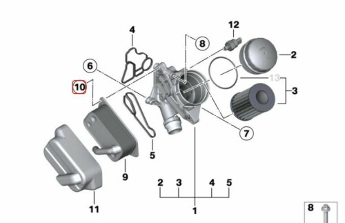

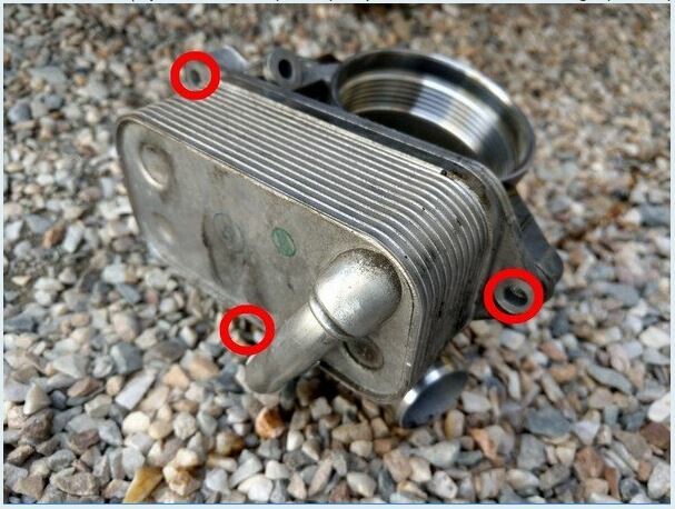

J'ai changé les joints de support de filtre à huile sur ma BMW 130i sauf que j'ai nické le filetage (intérieur) d'une des vis de la partie radiateur/échangeur d'huile (pièce 9)...  [:deouss]
https://img.super-h.fr/images/2022/11/01/31f8f5c8a448e0a426a65f2c23a3409e.md.jpg
Ce radiateur d'huile tient par 3 vis, 2 en haut et une en bas (en triangle), c'est celle du bas qui est nické, elle tient encore mais impossible de la serrer correctement donc le joint (5) ne doit pas etre idéalement plaqué. Pour l'instant en roulant tranquille je n'ai pas de fuite mais il faut que je trouve une solution.
https://img.super-h.fr/images/2022/11/01/1d15d912825af8329183aec36452d8e7.jpg
https://img.super-h.fr/images/2022/11/01/4cb1a5b231689f1cf91a6275dac50c76.jpg
Je cherche des alternatives au taraudage classique, à priori il reste encore un peu de filetage car la vis prends, si je mets du ruban teflon autour de la vis, est-ce que ca pourrait suffire?
Sinon j'ai vu sur l'ETKque ce sont des vis autotaraudeuse, si j'en trouve une d'un diamètre légèrement plus élevé, est-ce que ca pourra fonctionner?

Ah merci. Il a l'air plus adapté pour ce que je veux faire car la "rainure" est plus large. (genre coller une bande de caoutchouc)
Le plus durable et le plus sûr pour le moteur, ce serait un helicoil.
D'ailleurs, dans les pièce en alu comme ça, il devrait y avoir des helicoils d'origine.  [:slyengel]
Surtout si on serre pas au couple.  [:pressure:9]
Message édité par Profil supprimé le 01-11-2022 à 22:27:50

oui j'ai vu les helicoil, mais faut tarauder au préalable et le trou est pas débouchant (pour casser la languette), ou alors je taraude pas et je mets un helicoil adapté et une vis plus petite?
le filetage est parti comme du beurre, je pense pas que ce soit au serrage qu'il est parti en sucette mais plutot que la vis à du se mettre de travers (la manip se fait à l'aveugle) et j'ai mangé le filetage... j'ai rien sentit je m'en suis rendu compte au bout du 400ème tour et que ca serrait toujours pas... j'ai dévissé et c'est là que j'ai ramassé les copeaux d'alu  [:yoyo tchikita]

Regarde les helicoils tangfree.
https://img.super-h.fr/images/2022/ [...] 09e.md.jpg
https://img.super-h.fr/images/2022/ [...] 52d8e7.jpg
https://img.super-h.fr/images/2022/ [...] c50c76.jpg
https://img.super-h.fr/images/2022/ [...] bd907e.jpg
quand tu serre la vis elle foire vite ou ca serre un peu quand meme et apres paf ca foire ?
sinon tu met un coup de freins filet sur la vis, tu serre a la limite du foirage et roule
si ca fuit pas ca fuira pas plus tard tkt pas
Ca serre un peu et après ca tourne dans le "vide".
Après le foirage j'ai dévissé les 2 vis du haut puis j'ai vissé au max avant foirage (au pifometre) la vis du bas et ensuite j'ai serré celles du haut au "max".
J'ai bien fait 300 bornes (sans dépasser les 3000trs) et j'ai aucune fuite apparente pour le moment. J'ai lu qu'il y avait entre 3 et 4 bar de pressions dans le bignou, je sais pas si la pression est dépendante du régime moteur mais je pense que si la vis du bas tenait pas un peu ca aurait pissé de partout?
On m'a prêté un taraud de la bonne taille, je sais pas si c'est une bonne idée d'y mettre un coup ?

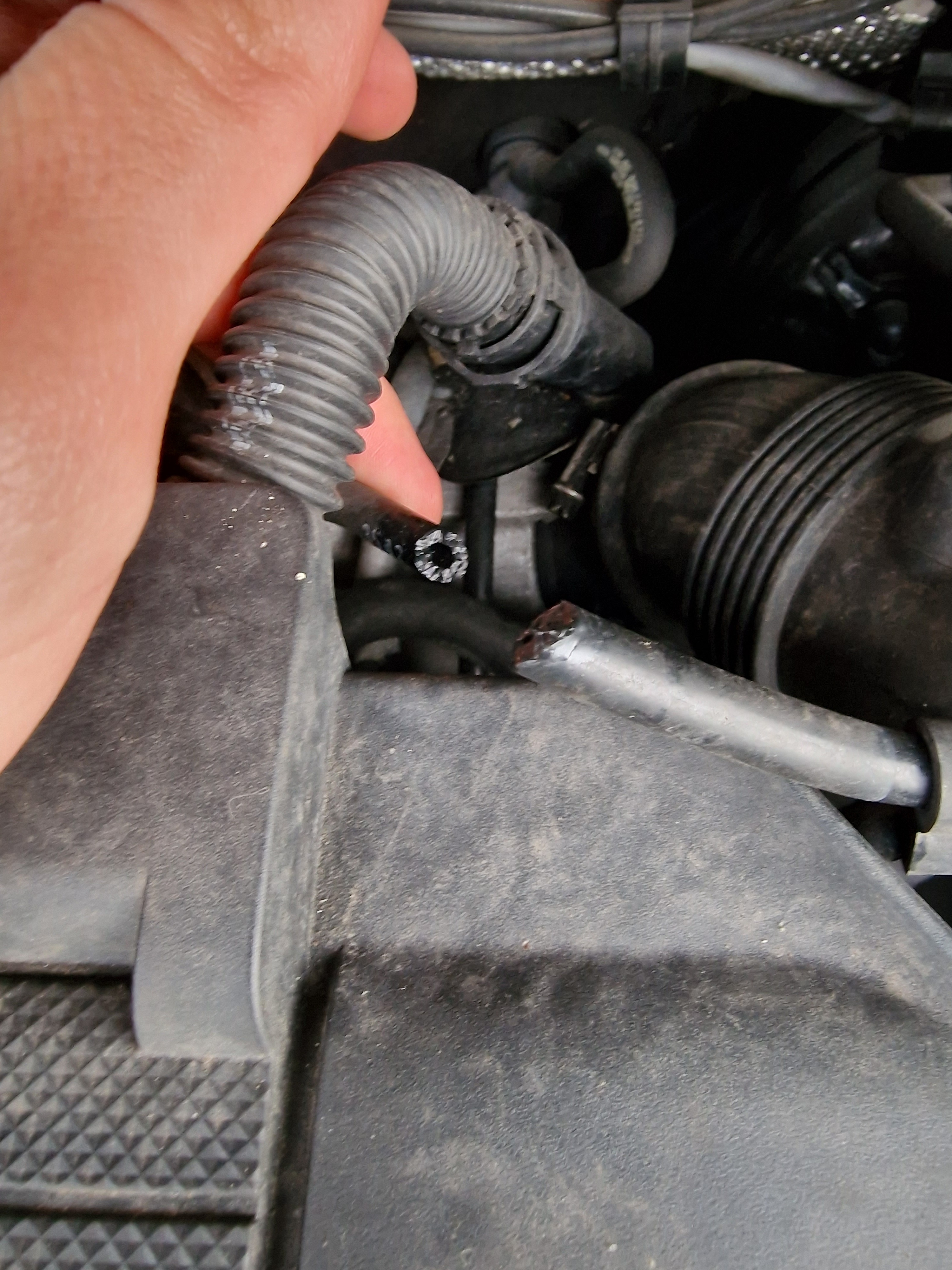

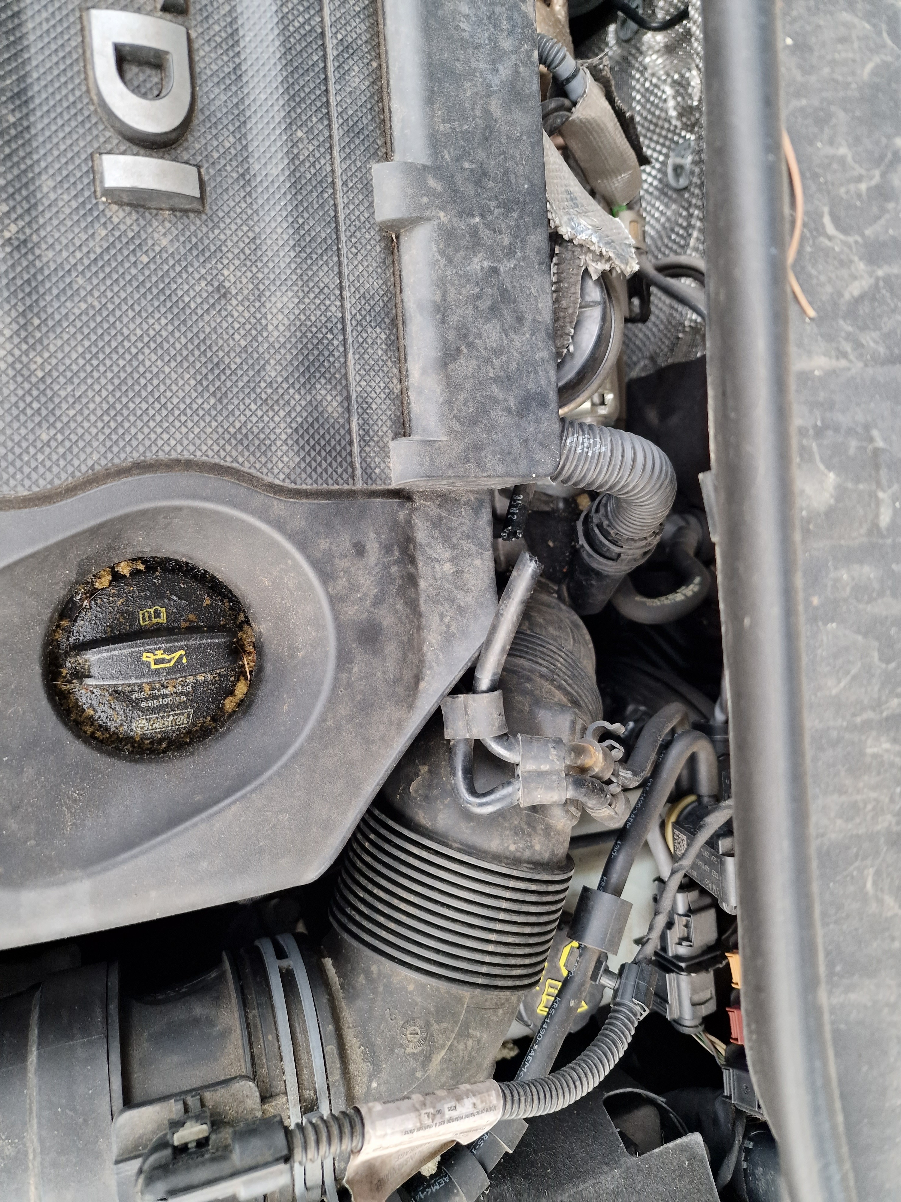

Bonjour à tous, ce matin je demarre ma golf sportsvan TDi 150ch
et le voyant moteur clignotte. resultat, plus de start and stop et surtout plus d'acceleration.
J'ouvre le capot et je trouve un cable ou durite sectionné? de quelle cable s'agit il messieurs? Je peux rouler avec jusqu'au garage?
https://zupimages.net/up/22/44/6smr.jpg
https://zupimages.net/up/22/44/21gc.jpg
Merci à tous. ;)

Posté le 05-11-2022 à 17:11:15  profilanswer
la comme ça je dirais une durite de depression pour la regul du turbo... scotch toilé pour une reparation de fortune et aller au garage, tu peux aussi essayer d'y inserer un stylo bic pour refaire la jonction et rouler comme ca :D
