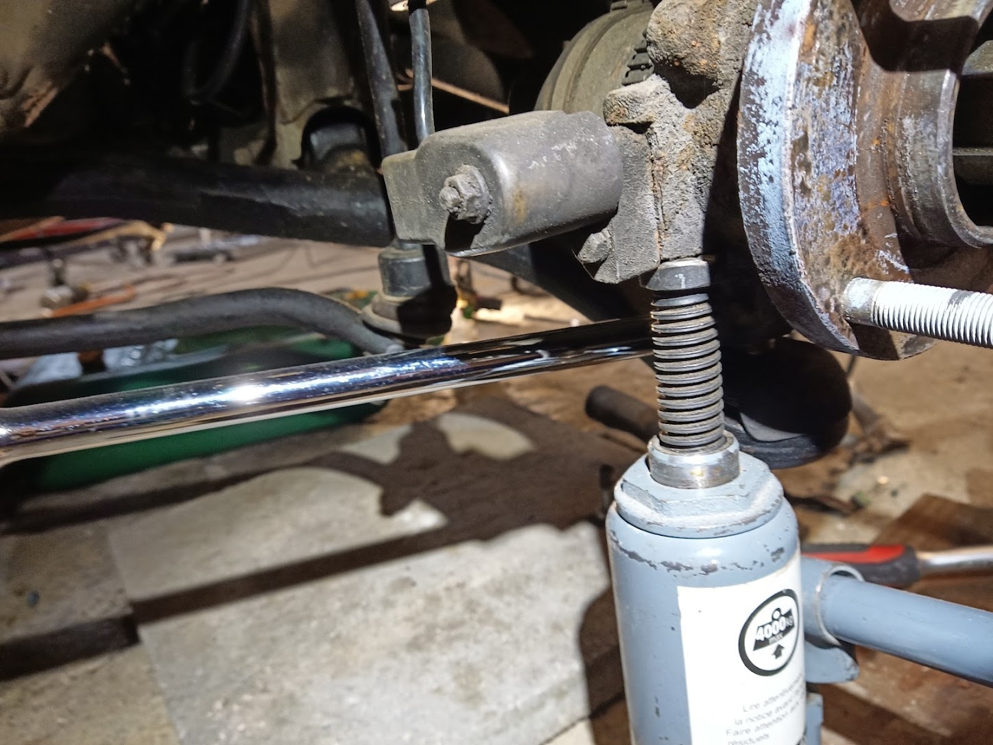

Juxv6 a écrit :
généralement même en écartant bien avec un burin, c'est pas toujours simple, alors là avec un simple pointeau  [:geert]
Si t'arrives pas à mettre un burin, je doute qu'une autre technique fonctionne...
C'est chiant, mais ta seule issue est peut-être la dépose du pivot pour gagner en place ?
Ya pas une place de fou pour passer un burin, mon pied de biche aurait été mais il passe pas.
J'y pense à la dépose du pivot, en même temps j'avais en tête de sortir les jambes pour récupérer les ressorts donc ça serait pas tant de temps perdu.
Sinon je viens de voir cette video qui conseille une bonne grosse barre en appui sur le berceau : https://www.youtube.com/watch?v=7bdgA-FTxJE&t=106s
(le son :lol:)
n°64716033
lapattefol​le
Posté le 15-12-2021 à 16:38:35  profilanswer
Drepanon a écrit :
Je connais bien cette douleur, vu que j'ai fait l'opération un paquet de fois sur ma Saxo.
J'ai investi dans un arrache-rotule de type "fourchette" comme ça, à glisser entre la tôle qui protège la rotule et le corps de la jambe :
https://s3.medias-auto5.be/images_p [...] 568864.jpg
Ça permet (à coups de massette) de décoller la rotule, pas besoin d'écarter la fente.
Ensuite il faut impérativement un gros bras de levier bien raide d'un bon mètre que tu mets en appui sur le triangle (juste derrière la rotule), l'extrémité calée sur le chassis avec un bout de bois, et quelqu'un de musclé qui fait levier à l'autre bout pour faire descendre le triangle pendant que tu tires la jambe de train vers toi. C'est un peu physique mais ça se fait bien si tu as du débattement sous la voiture (i.e. pas sur une petite chandelle) pour que le levier puisse descendre.
Bon courage pour le remontage  [:tinostar]
Le soufflet de la rotule risque de souffrir un peu aussi (comme la tôle que j'ai carrément viré d'un côté :o ).
Autre solution que j'ai découverte un peu tard : sur mon modèle au moins, il suffit de déposer les silent-blocs de liaison barre stab/chassis pour totalement décharger l'effort dans le triangle :o
Ah je vois que tu confirmes la technique de la grosse barre :o
La barre stab je me disais que je verrais en fonction de l'effort à fournir, mais je pense que voiture levée des deux côtés ya pas de raison qu'elle tire vers le haut ou alors ya un truc qui m'échappe :o
Une ref de fourchette à la bonne taille pour la saxo ?
Message édité par lapattefolle le 15-12-2021 à 16:40:25
n°64716123
Drepanon
The Not-So-Grim Reaper
Posté le 15-12-2021 à 16:47:49  profilanswer
Je ne crois pas que ça soit humainement possible sans ça :o
Disons que tu dois quand même emmener toute la chaîne cinématique liée à l'autre train en même temps + les frottements partout, ça fait toujours ça de pris.
J'ai pris un Am-Tech i9350 sur Amazon, c'est nickel.
n°64716238
manisque
Posté le 15-12-2021 à 16:56:43  profilanswer
D'habitude je découple plutôt le porte-moyeu de l'amorto pour démonter le cardan. Ce n'est pas spécialement facile, mais c'était passé. Le remontage avec la barre antiroulis qui pousse encore un peu avec les deux roues levées est sportif :o. Il me semble que la Saxo est aussi une chariotte de pd2povr avec la barre antiroulis reliée directement au triangle ou au porte-moyeu [:galom].
J'ai changé les supports de barre antiroulis hier, je croyais innocemment qu'il n'y aurait aucune contrainte dans la barre avec les deux roues levées. J'ai dû la dévisser côté triangles, et j'ai eu une révélation en comprenant que je pouvais l'orienter avec les pieds d'un côté et le cric de l'autre.
n°64716379
Drepanon
Posté le 15-12-2021 à 17:08:55  profilanswer
Pas possible sur Saxo, jambe monobloc d'un bout à l'autre :o
Oui :o
De mémoire, désacoupler au niveau du triangle se fait aussi très bien pour soulager :o
n°64716533
lapattefol​le
Posté le 15-12-2021 à 17:21:16  profilanswer
Temporairement en rupture de stock.
[:danette_choco:1]
j'ai pris un équivalent en prime  [:bapxp:6]
Message édité par lapattefolle le 15-12-2021 à 17:29:47
n°64716652
lapattefol​le
Posté le 15-12-2021 à 17:32:04  profilanswer
Franchement quand c'est possible pourquoi se gêner :D
Ce qui me choque le plus c'est la crémaillère à 80cm de sol qui agit très haut sur les jambes :o
Bon je sais pas pourquoi je dois pas m'y prendre de la bonne façon mais sur la lexus c'était pareil.
Je veux sortir la rotule inférieure pour enlever les cardans et sa mère la catin j'y arrive pas.
J'ai pas de burin assez épais donc j'ai mis un pointeau pour écarter la fente, j'ai bourriné le triangle au bâton de persuasion républicain, ça vient pas.
https://rehost.diberie.com/Picture/Get/r/56003
Et là évidemment il y a aucun arrache qui passe vu que juste au dessus il y a le cardan (ce qu'on voit en sombre qui dépasse un peu c'est l'axe)
J'ose pas prendre appui sur les cannelures du capteur abs :o
Une idée de technique/outil ?
Véhicule : épave de saxo VTS :o
Idéalement faut être 2, un qui pousse sur le moyeu pour que la tige de la rotule soit "droite" et l'autre qui force avec une barre sur le triangle vers le bas. Je viens de faire un cardan sur une 206 j'ai jamais pu m'en sortir tout seul pour le triangle...
Message édité par campi le 15-12-2021 à 17:54:30

Victoire sur les rotules inférieures de saxo : en fait la portée conique bougeait en faisant levier, c'était pas coincé et dans mon cas écarter la fente était totalement inutile.
Le pb c'est que quand tu bourrines sur le triangle pour sortir la rotule tu emmènes la jdf avec toi et c'est le ressort qui encaisse tes coups.
Soluce : cric sous le moyeu pour encaisser les coups au plus près, près du capteur abs il y a une partie plate qui va nickel :
https://rehost.diberie.com/Picture/Get/t/56099
Coups de masse sur le triangle, ça sort.  [:fenix_man]
(déjà un peu sortie sur la photo)
Sortir la jdf d'abord n'est en fait pas jouable vu qu'il faut enlever la rotule pour que ça passe (ça passe peut-être en comprimant le ressort en place, mais c'est pas le genre de sport qui me fait envie :o )
