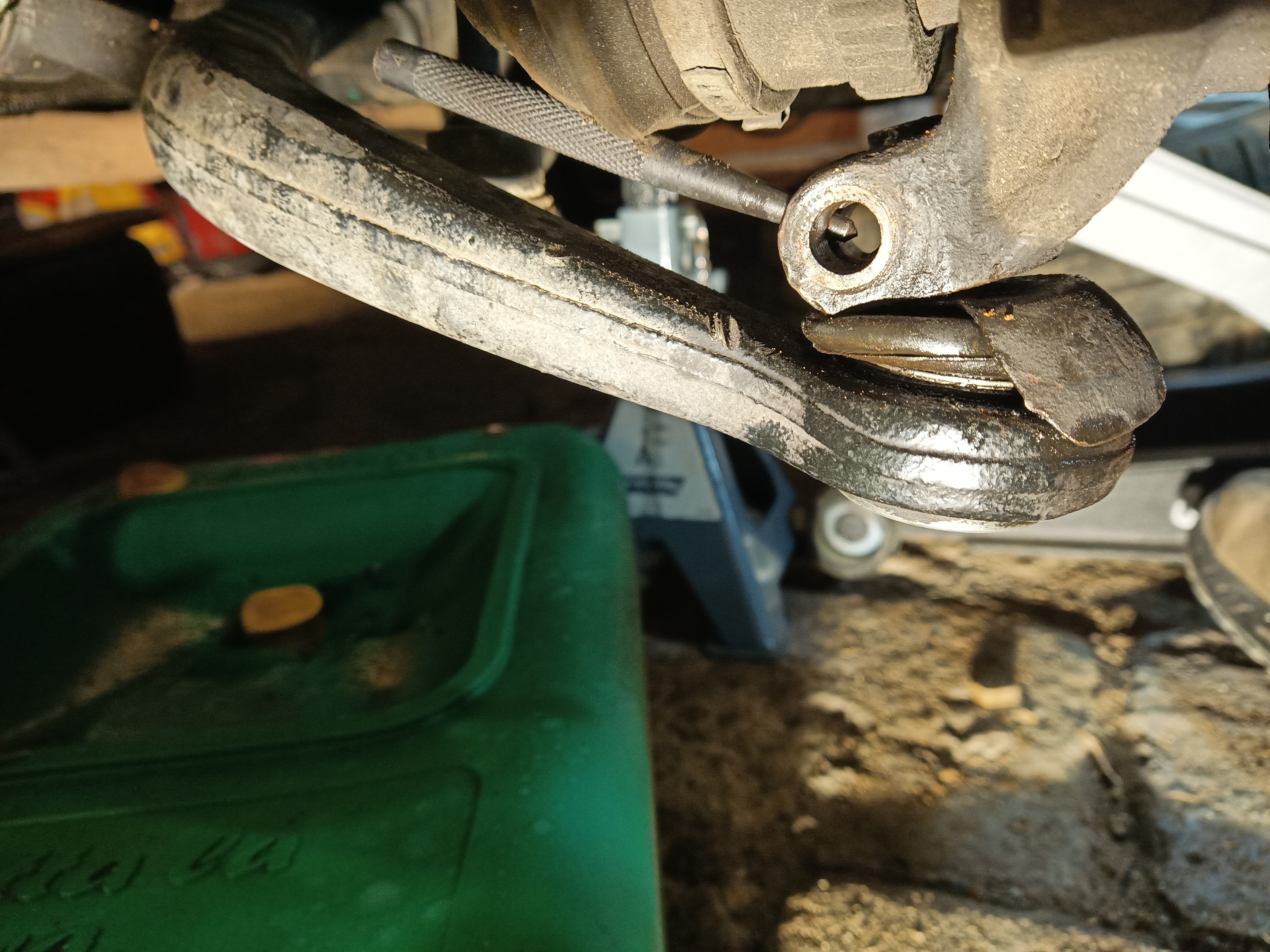

Posté le 14-12-2021 à 13:05:24  profilanswer
Après démontage, c'est effectivement gras autour du cylindre et en haut d'une des garnitures.
J'ai freiné fort avec le tambour posé, puis sorti le tambour. J'ai pris une giclette en appuyant sur le soufflet cache-poussière [:haha fail].

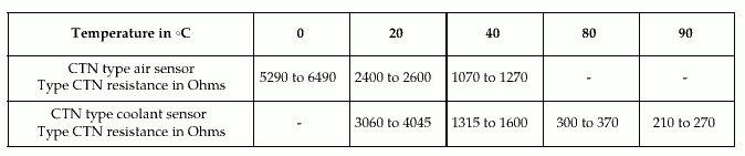

J'ai un truc bizarre avec ma merguez :o.
Elle a eu du mal a démarrer ce matin :
  • Broutage puis calage au premier démarrage
  • Broutage au second essai avec le pied à 5~10% sur l'accélérateur pour maintenir 1'200rpm, puis broutage et calage si je lève le pied
  • Démarrage normal au troisième essai en puant de l'échappement
Entre le deuxième et le troisième essai, j'ai contrôlé les connections et l'absence d'humidité au niveau des bobines, du capteur de vilebrequin et du capteur MAP sans tien trouver de bizarre, puis j'ai branché le dongle OBD pour logguer le trajet.
Le STFT (short term fuel trim) m'indique des valeurs assez extrêmes pendant la chauffe (mini à -98.44% en roulant moteur froid), le LTFT ne bouge pas de 14.06%.
Par contre la température de liquide de refroidissement est suspecte. Au début du log, c'était déjà à 17°C alors que le moteur n'avait tourné que 5s en broutant et que l'admission était à 4°C (extérieur à 1°C).
Pareil en roulant, après 10km dont un peu de campagne/autoroute, la température se stabilise vers 80°C, un peu froid à mon goût, mais réaliste en hiver.
Est-ce que ce capteur de température ou son câblage ne seraient pas dans le sac ? Il me semble que ce capteur est utilisé pour les démarrages à froid quand la sonde O2 est froide et inutilisable.
Autre chose [:etesla:5].
Je suspectais une fuite autour de la tresse du catalyseur (léger bruit de "tic-tic" vers le collecteur/cat moteur tournant, légères traces de suie entre le collecteur et la tresse, odeur d'échappement à l'arrêt fenêtre ouverte parfois), mais je ne trouve pas. Boucher l'échappement (~5s avant de se brûler les mains :o) au ralenti ne fait pas caler le moteur ni de bruit bizarre le long de la ligne, mais fait pas mal de pression et semble faire forcer un peu le moteur.
Se pourrait-t'il que le collecteur soit fissuré (souci rare, mais connu sur ce moteur) ? Je ne vois pas comment contrôler sans tout démonter :o.

Limite pour ton capteur de T° tu le démontes, et tu vérifie avec une casserole d'eau et un termometre + voltmetre qu'il est étalonné komkifo.
Bonne idée :jap:. Je vais tenter le coup du thermomètre dans le bocal de LDR et le multimètre sur le capteur, j'aimerais éviter de faire tout vider/purger juste pour un test :o.
http://monorailc.at/hfr/21/12/ctn.png
Ça tombe bien, je devais passer à la casse pour faire du shopping [:etesla:5].

Bon je sais pas pourquoi je dois pas m'y prendre de la bonne façon mais sur la lexus c'était pareil.
Je veux sortir la rotule inférieure pour enlever les cardans et sa mère la catin j'y arrive pas.
J'ai pas de burin assez épais donc j'ai mis un pointeau pour écarter la fente, j'ai bourriné le triangle au bâton de persuasion républicain, ça vient pas.
https://rehost.diberie.com/Picture/Get/r/56003
Et là évidemment il y a aucun arrache qui passe vu que juste au dessus il y a le cardan (ce qu'on voit en sombre qui dépasse un peu c'est l'axe)
J'ose pas prendre appui sur les cannelures du capteur abs :o
Une idée de technique/outil ?
Véhicule : épave de saxo VTS :o
Message édité par lapattefolle le 15-12-2021 à 16:21:31

généralement même en écartant bien avec un burin, c'est pas toujours simple, alors là avec un simple pointeau  [:geert]
Si t'arrives pas à mettre un burin, je doute qu'une autre technique fonctionne...
C'est chiant, mais ta seule issue est peut-être la dépose du pivot pour gagner en place ?

Je connais bien cette douleur, vu que j'ai fait l'opération un paquet de fois sur ma Saxo.
J'ai investi dans un arrache-rotule de type "fourchette" comme ça, à glisser entre la tôle qui protège la rotule et le corps de la jambe :
https://s3.medias-auto5.be/images_produits/568864/650x650/arrache-rotule-a-choc-19-cm--568864.jpg
Ça permet (à coups de massette) de décoller la rotule, pas besoin d'écarter la fente.
Ensuite il faut impérativement un gros bras de levier bien raide d'un bon mètre que tu mets en appui sur le triangle (juste derrière la rotule), l'extrémité calée sur le chassis avec un bout de bois, et quelqu'un de musclé qui fait levier à l'autre bout pour faire descendre le triangle pendant que tu tires la jambe de train vers toi. C'est un peu physique mais ça se fait bien si tu as du débattement sous la voiture (i.e. pas sur une petite chandelle) pour que le levier puisse descendre. Pour illustrer je l'ai déjà fait faire par madame :o
Bon courage pour le remontage  [:tinostar]
Le soufflet de la rotule risque de souffrir un peu aussi (comme la tôle que j'ai carrément viré d'un côté :o ).
Autre solution que j'ai découverte un peu tard : sur mon modèle au moins, il suffit de déposer les silent-blocs de liaison barre stab/chassis pour totalement décharger l'effort dans le triangle :o
