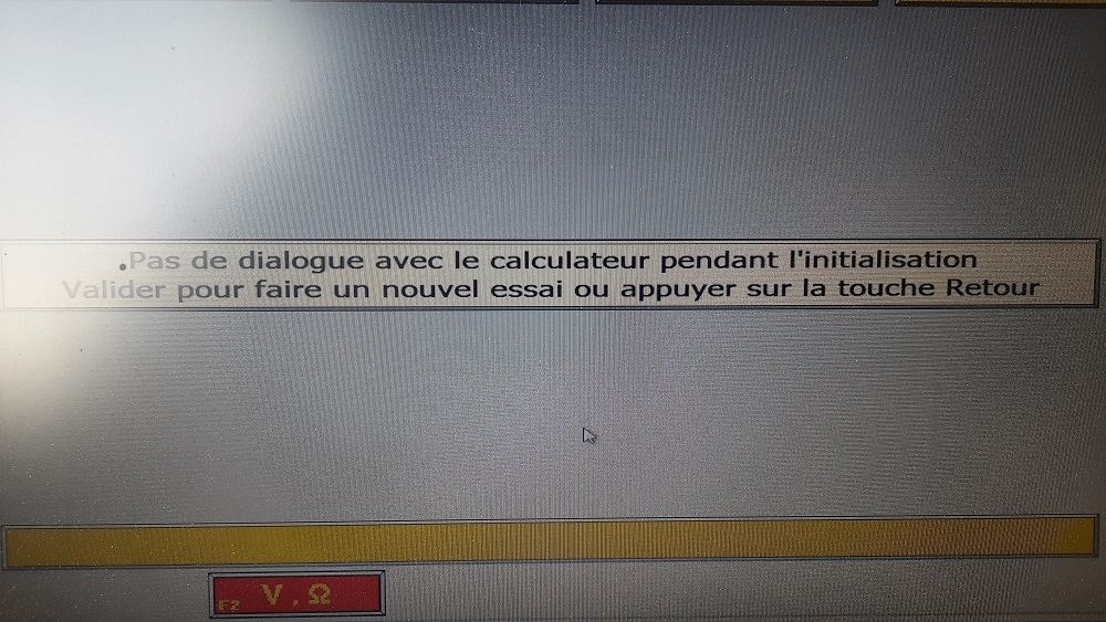

Scantool ne fonctionne pas:
https://rehost.diberie.com/Picture/Get/r/54366

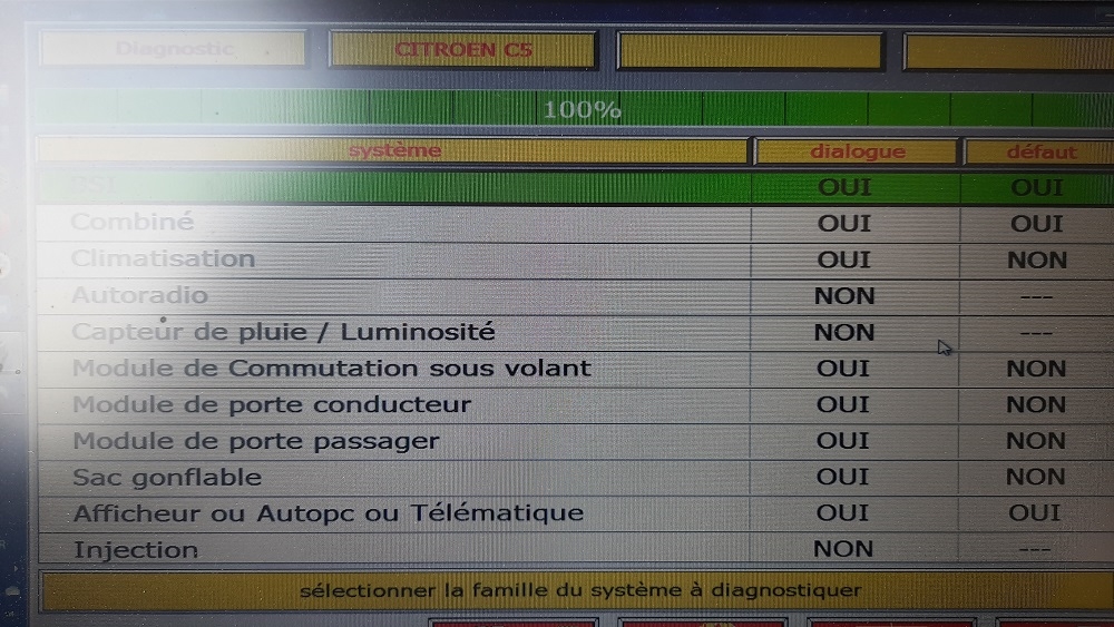

Avec Lexia j'arrive à dialoguer avec divers modules dont le BSI:
https://rehost.diberie.com/Picture/Get/r/54367

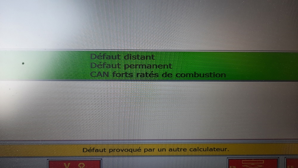

"autre calculateur" doit être celui appelé "injection", mais:
https://rehost.diberie.com/Picture/Get/r/54368
Pas trouvé de valeurs de sondes lambda ou autre dans les modules accessibles.

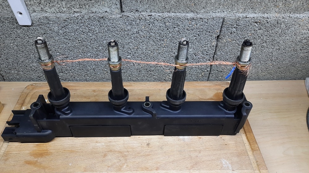

vwala un truc bien cochon:
https://rehost.diberie.com/Picture/Get/r/54497
Test à la nuit tombée prévu ce soir [:isofouet]
Y'a clairement un truc qui va pas du tout : la bougie de droite est trop noire, et les trois autres sont trop blanches.  :pt1cable:
Avant de faire ton test nocturne, tu pourrais commencer par passer quelques coups de brosse métallique... [:maxvirtuel]
Sans rire ? :o
En vrai j'ai déjà nettoyé les électrodes en dessous (même si ça ne se voit pas ;))

gurk13 a écrit :
Sans rire ? :o
Sans rire  :o
Les 4 devraient être propres, aka on devrait voir le métal "nu"  ;)
Sans rire  :o
Meme qu'elles devraient encore briller après 500 kkms.  :o

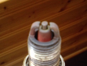

C'est la 20W50 qui a fini par achever son moteur.  [:o_doc]
Oui, j'ai bonne mémoire. :o
Pour la couleur, elle était parfaite sur mon ancienne voiture. Rouge brique.   [:jean risitasse:2]

gurk13
quelqu'un a internet ici ?
Posté le 29-11-2021 à 23:22:04  profilanswer
il y a toujours eu une fuite au cylindre côté pompe à vide, et une conso d'huile étonnamment... pour moi tout ceci est la norme suite à une surchauffe du haut moteur causée par la casse du support de pompe à ldr il y a presque 8ans.
Puis les fonds de 20w50 ont vite été consommés, ainsi que d'autres huiles plus ou moins frelatées d'ailleurs  :o
En tout cas l'allumage fonctionne suite au test de ce soir, pour les injecteur il faudra attendre jeudi (pas le temps avant).
Rdv au garage mercredi quand même cause ça urge, la panne tombe à une mauvaise periode et j'ai besoin de la voiture tous les jours.
Message édité par gurk13 le 29-11-2021 à 23:33:50
