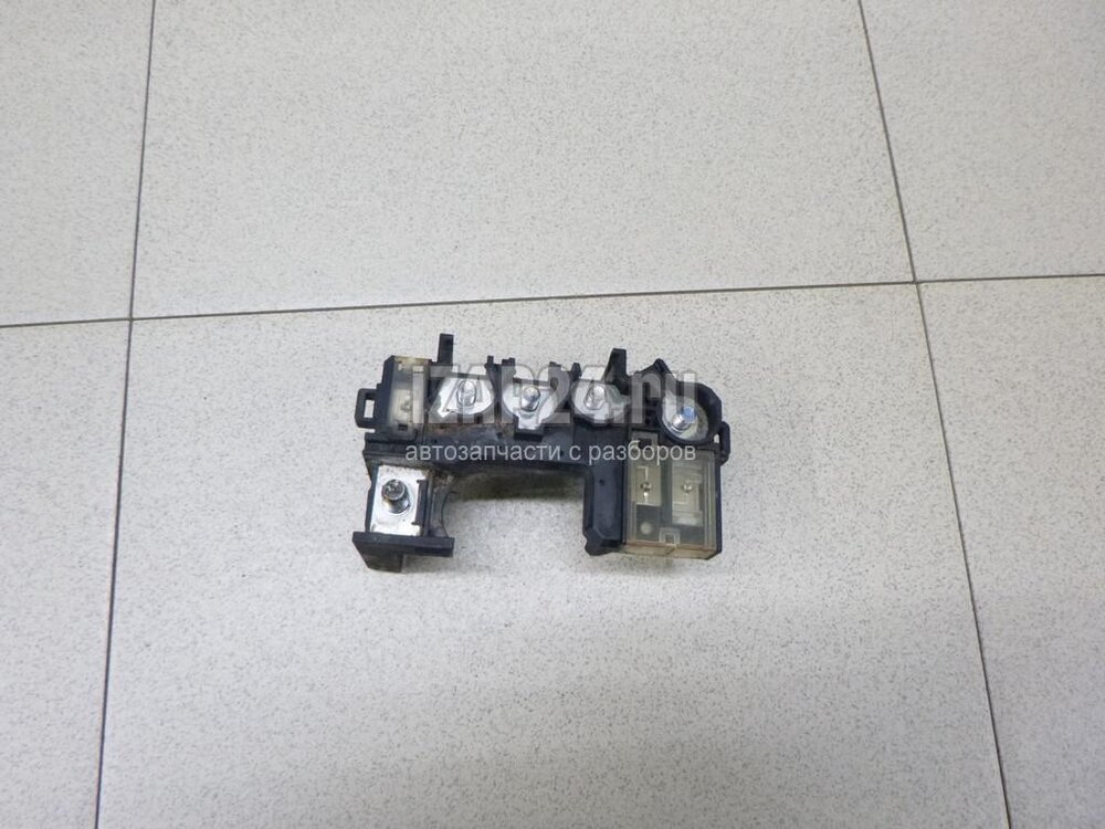

Posté le 02-11-2021 à 20:58:40  profilanswer
Concernant mon problème de Honda Jazz qui ne réagit pas quand on met le contact, avec batterie ok et chargée, booster et câble.
Sur la cosse + fixée à la batterie, il y a 3 "fusibles" (pas des classiques qu'on change 1 par 1), mais intégré au bloc "cosse".
Pièce 16 : https://www.pieces-auto-honda.fr/ho [...] 00/3/22585
https://cdn.izap24.ru/images/prodacts/sourse/91955/91955113_predohranitel-honda-jazz-2002-2008-38210tf0q01.jpg
Impossible de changer le fusible, faut changer tout le bloc (99€).
Je vois clairement le fusible 1 ouvert. Cf le manuel, c'est le fusible alternateur.
Mais la question, pourquoi a t-il cramé...
Un ami avait laisser tourner le moteur 2 heures sur places pour charger la batterie, faire tourner le moteur...
J'imagine que ça va relacher si je le change...
https://cdn.izap24.ru/images/prodac [...] tf0q01.jpg
+- 50€ sur Ebay : https://www.ebay.fr/itm/11506421552 [...] Sw3D1hdff1
+- 20€ sur Aliexpress : https://fr.aliexpress.com/item/1005003417377072.html
