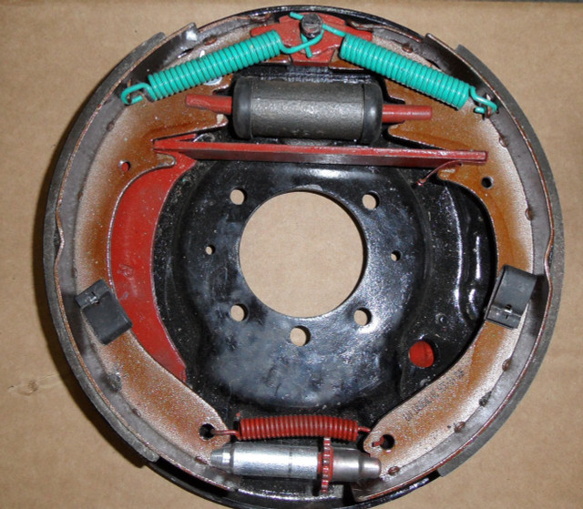

Bon, changement des tambours ar/garnitures sur mon Espace 3.
Le frein à main est détendu c'est normal
Ça ne me paraît pas logique, il fonctionne mais je doute de l'efficacité, auparavant il bloquait sans aller jusqu'à la fin de course, là il va jusqu'à la fin de course.
Bizarre ct'histoire.
Le mécanisme à une tige filetée actionnée par une sorte de cliquet qui sert normalement à compenser l'usure. Normalement ça se règle "automatiquement" en actionnant le frein (au pied ou à main, ça doit dépendre des systèmes). Mais il peut arriver que le mécanisme se grippe (il faut normalement graisser cette tige et les pivots au montage :jap:).
La tige est en bas sur la photo, opposée au cylindre, mais on ne voit pas où est le câble de frein-à-main.
https://cdn11.bigcommerce.com/s-mqoyp4/images/stencil/640x640/products/577/991/DBK10RB__86684.1393990702.JPG?c=2

mikamika
Posté le 06-09-2021 à 00:13:16  profilanswer
https://cdn11.bigcommerce.com/s-mqo [...] 02.JPG?c=2
Bon j'avais essayé de régler avec le mécanisme sous le frein à main, avec un peu de wd40 je pensais avoir dégrippé l'écrou (qui doit dater de la fabrication, 1998 :o), j'avais réussi à la tourner un peu et tout à l'heure en serrant le frein à main CRAC... le filetage a cassé, je suis bon pour racheter un mécanisme avec éventuellement un levier :(.

Au moins un des tambours AR qui fait parfois un bruit de frottement aigu ça pourrait être un mauvais montage avec la pièce mal centrée ?
Ça veut dire que la garniture lèche le tambour, sans gravité tant que ça ne freine pas des masses (normalement ce seuil est atteint au premier ou deuxième cran de frein-à-main), ou bien qu'un truc du mécanisme a pété et frotte à l'intérieur.

Posté le 07-09-2021 à 11:17:21  profilanswer
 :jap:  Il n'y a plus de frein à main pour l'instant :o, j'en ai acheté un sur lbc hier je vais essayer de le monter ce soir avec les disques/plaquettes av et regarder l'ar pour voir les pb.
