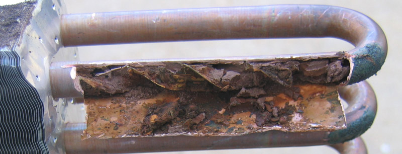

Posté le 07-02-2021 à 13:04:07  answer
bob34622 a écrit :
Chrisfixit a fait une vidéo sur le nettoyage du circuit de refroidissement.
Reste à voir si son produit est dispo en France ou un autre produit correct.
Même si le produit agit vraiment sur les dépôts de rouille*, il faut qu'il circule pour fonctionner.  :o
*plusieurs rinçages à l'eau n'auraient pas fait aussi bien ? Attention avec les influenceurs.
https://rehost.diberie.com/Picture/Get/f/35797
Message édité par Profil supprimé le 07-02-2021 à 13:13:30
n°62058607
gsi spirit
Posté le 07-02-2021 à 13:23:48  profilanswer
Quand c'est bien rempli de merde, plusieurs rinçages ne sont pas suffisant, très très loin de là !
Message édité par gsi spirit le 07-02-2021 à 13:26:04
