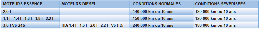

Posté le 28-01-2021 à 20:55:07  answer
Chez PSA, c'était 10 ans ou 240 000km (hors usage sévère).
Mais comme l'utilisation normale est très rare, c'est 10 ans ou 180 000km. :o
https://rehost.diberie.com/Picture/Get/f/35345
Message édité par Profil supprimé le 28-01-2021 à 22:02:41
