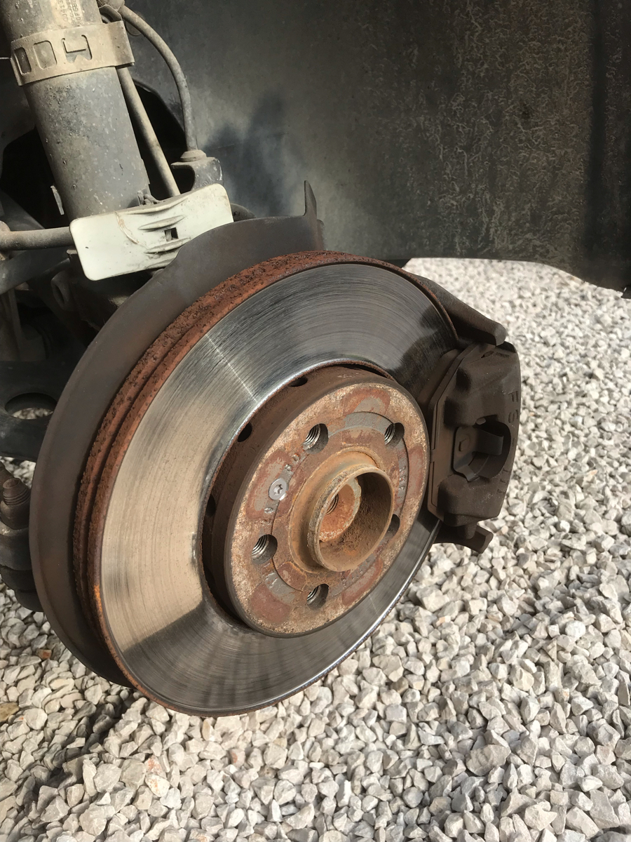

Hello, vous croyez qu'ils passent au CT ces disques ?https://reho.st/self/462fe58fe9c1e4 [...] 2a0e21.jpg

Il faut mesurer l'épaisseur, mais ça a l'air mal parti. :o
Sinon boulette faite pendant mon inspection : j'ai fait tourner les roues avant et freiné sans la jante: mauvaise idée l'a petite vis qui plaque le disque contre le moyeu à pèté et le moyeu à continué à tourner...  :D
pour le catalyseur j'ai changé le mien récemment (posté dans le topic) j'espère l'ai trouvé dans les 140 € pour ma polo donc en ajoutant la main d'œuvre 500e ça paraît pas deconnant
Demande au contrôleur qui te passera le véhicule, c'est typiquement le genre de choses qui se fait au feeling. Ils ont l'air vraiment attaqués tes disques.
1.1.14.a.2 Disque ou tambour usé Majeure
• Usure avancée (épaulement très prononcé)
• Rayures prononcées
Ca me choquerais pas ...
Y a pas très longtemps j'ai vu d'anciens collègues râler à ce sujet (ben oui, l'épaulement côté moyeu n'est pas meulé), ils sont encore moins tolérants quand ils s'en aperçoivent   :whistle:
Message édité par gsi spirit le 01-09-2019 à 20:10:03
