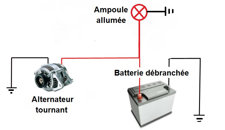

Un régulateur d'alternateur n'est pas conçu pour fonctionner sans batterie. Alors ça peut tomber en marche si tu as de la chance, mais c'est tout.
Oui, la tension moyenne peut se stabiliser entre 11 et 16V sans batterie, mais paye ton bruit et tes pics à la moindre variation de charge ou de régime. Les normes d'élec auto ont beaucoup de marge pour commencer à faire des dégats, mais ce n'est clairement pas fait pour fonctionner correctement sans batterie.
TL; DR:
OLIVIER !!!1! Tu vas m'niquer la batterie !
:o.
TL; DR:
:o.
Les pics de tension a plus de 40 V  :love:
