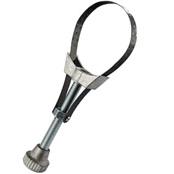

ChuckV2
Posté le 13-02-2016 à 20:13:06  profilanswer
On a retenté cet aprem, clef à filtre (lame) , "araignée" (bidule bizarre à 3 bras que tu serre, style arrache moyeu) big pince éteau , grosse clef à molette , rien à faire . il a tourné sur 1/10 de tour en.....4h ^^ on a abandonné avant de foirer l emplacement / déformer le filtre  :lol:
BT : EpV#2751

ChuckV2
Posté le 13-02-2016 à 20:24:21  profilanswer
Oui c est d un bloc ,  jvai essayer sa demain , merci du conseil  :jap:

Je cherche une clé filtre à huile le moins chère possible frais de port inclus.
http://ecx.images-amazon.com/images/I/41FUPQyzO9L._SY355_.jpg

popeye0 a écrit :
Bonjour,
http://ecx.images-amazon.com/image [...] SY355_.jpg
Merci d'avance
Internet + l’extension shoppimate et tu peux faire ça comme un grand garçon.

reelooz10 a écrit :
Internet + l’extension shoptimate et tu peux faire ça comme un grand garçon.
C'est ce que j'ai fait mais je voudrais vraiment trouver la moins chère.

popeye0 a écrit :
Bonjour,
Merci d'avance
Laisse tomber ce genre de clés, elle va claquer au premier filtre bien serré, et ça c'est si elle arrive à prendre assez de grip pour bouger le filtre (xp perso :o) Prends plutot une clé à chaine
Ah ouais vraiment
Merci du conseil. :jap:

Posté le 14-02-2016 à 13:33:30  profilanswer
Une douille à filtre ou une clé à chaîne ? [:heow]

jamais eu de soucis avec ce genre de clef à filtre
depuis 15 ans que je fais des vidanges :o

Les douilles à filtre, c'est vachement bien. Après, j'ai pas de point de comparaison avec la clef à chaînes, mais c'est bien plus pratique que la clef à sangle, du moment qu'il y a la place à glisser la douille et la clef à cliquet...
gabii a écrit :
Quand j'avais voulu faire ma première vidange sur ma Megane après l'achat, j'ai mis 3 h à dévisser le filtre. J'ai cassé deux clé à filtre, un tournevis, tordu un autre tournevis, une clé à chaine avant de réussir à la sortir :fou: J'avais jamais vu un filtre aussi grippé :pt1cable:
T'as pété un tournevis sur un filtre à huile ? [:crapulax:5]
Il était soudé ou quoi ?
"Un type passe son temps dans un musée à écrire un bouquin inoffensif sur l'économie politique, et soudain des milliers de malheureux qui ne l'ont même pas lu meurent parce que ceux qui l'ont lu n'ont pas compris la blague." T. Pratchett, trad. P. Couton

Bein pas loin, on était 3 ce jours là, et on avait tous un niveau correct en méca. Personne n'avait jamais vu ça. Ca m'a pas rassuré sur la qualité de l'entretien par l'ancien propriétaire, sur lequel j'avais déjà des doutes :o
A mon avis c'est parfait pour y foutre la péteuse en mode vissage lors du montage :o
