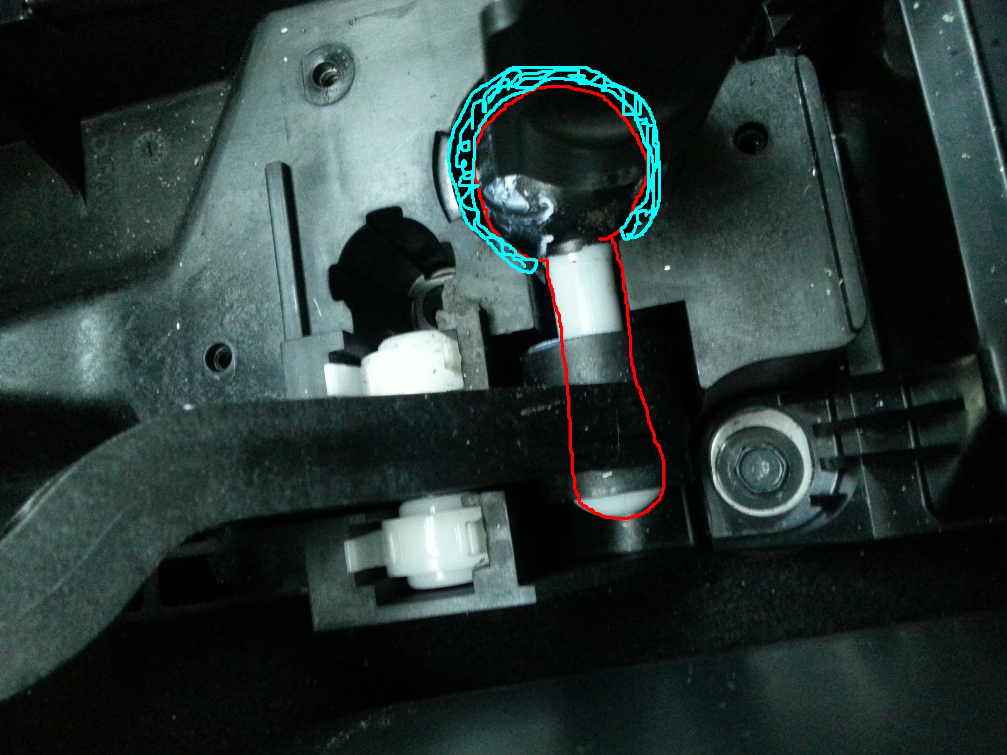

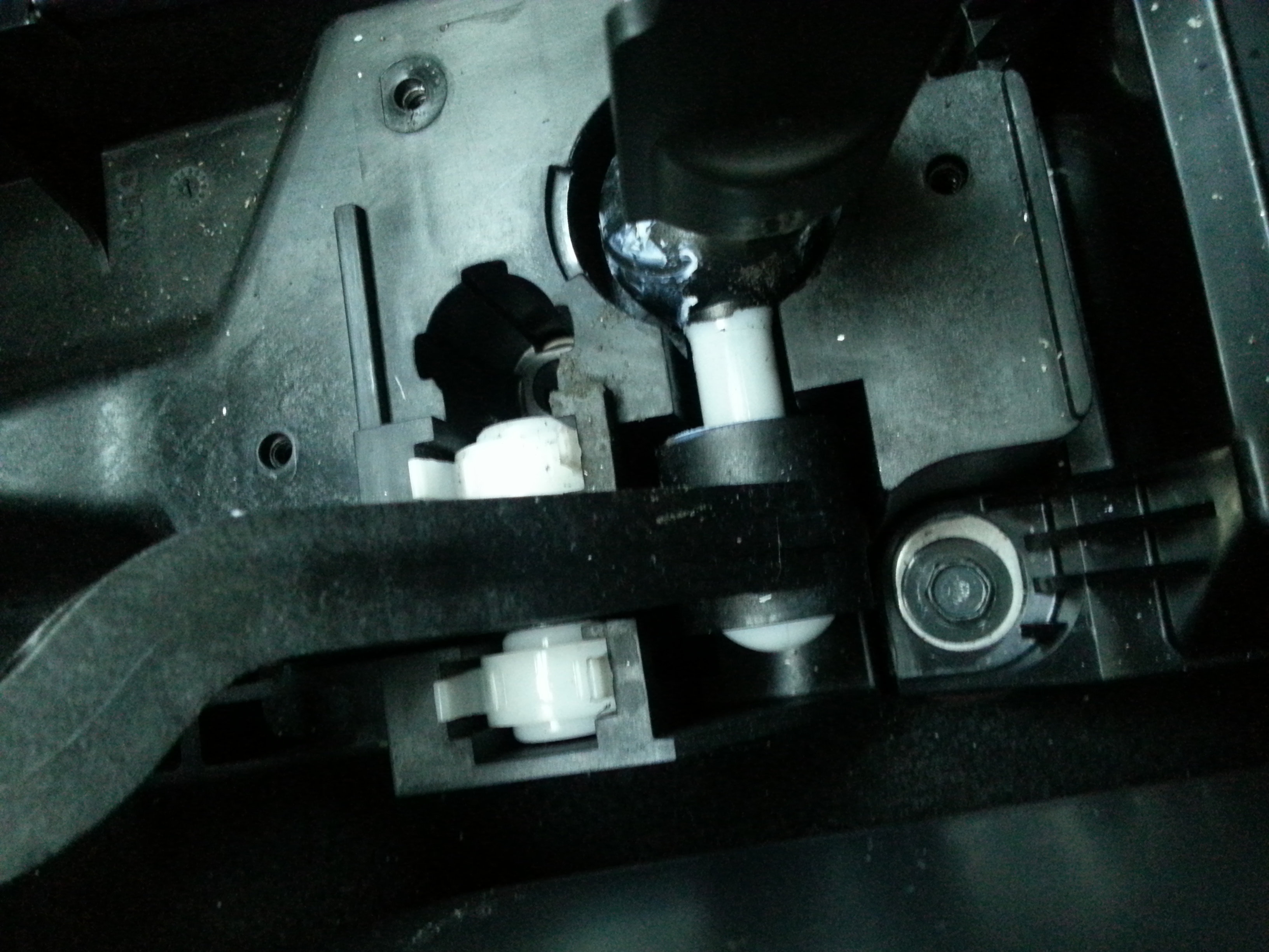

hyperboles​ke
Posté le 18-11-2015 à 12:29:46  profilanswer
Bonjour :o
Je viens poser mon problème ici, on ne sait jamais.
Madame a un soucis avec sa Nissan Juke, je vais essayer de m'expliquer de manière précise parceque c'est pas facile facile à expliquer :D
La voiture : Juke 1.5 DCI 110 ACENTA de 2012, avec 25000km Boite manuelle 6 vitesses.
La BV est de ce type :
A  1 3  5
 |_|_|_|
    2 4  6
Il y a 1 semaine/10 jours environ, le levier de vitesse a commencé à avoir un comportement bizarre :
- Les positions du levier (surtout 1, 2 et 3) ne sont pas "franches". Il n'y a pas cette sensation d'enclenchement quand on passe l'une des vitesses.
- La boite fonctionne cependant correctement, pas de patinage, pas de saut de vitesse, de bruit de craquements, etc...
Et depuis 2 jours :
- impossible de passer la marche arrière.
- pour passer la 1ère, il faut forcer le levier à gauche en tirant la languette qui permet normalement de passer la marche arrière.
- La boite semble toujours fonctionner correctement, pas de patinage/bruit, quand la vitesse est enclenchée, elle reste en place.
Je suspecte un soucis dans la tringlerie entre le levier et la boite mais j'y connais rien :/
J'ai démonté la console centrale pour voir un peu et y'a un truc qui m'a semblé bizarre :
Quand le levier est en position centrale (neutre quoi), c'est qu'il est à sa position atteignable la plus à gauche possible.
En effet, je ne peux pas le pousser plus vers la gauche pour passer la première. La pièce entourée en rouge vient bloquer sur celle entourée en bleu.
http://zupimages.net/up/15/47/1u7n.jpg
Il faut que je lève l'anneau du levier de vitesse, qui normalement sert pour la marche arrière, pour pouvoir passer la première.
J'ai pris d'autres photos aussi :
http://zupimages.net/up/15/47/d4k0.jpg
http://zupimages.net/up/15/47/x11o.jpg

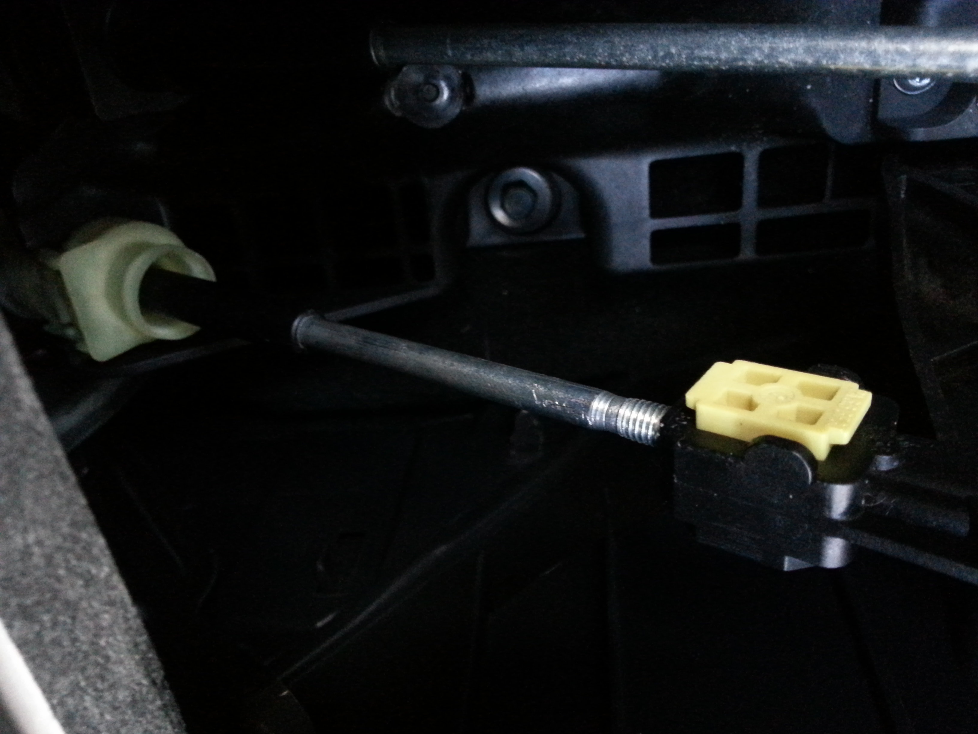

Celle-ci, c'est une des tiges qui part vers le moteur quand on bouge le levier. On voit le filetage, j'ai pensé à un dévissement de cette dernière mais elle ne tourne pas.
Des idées ?

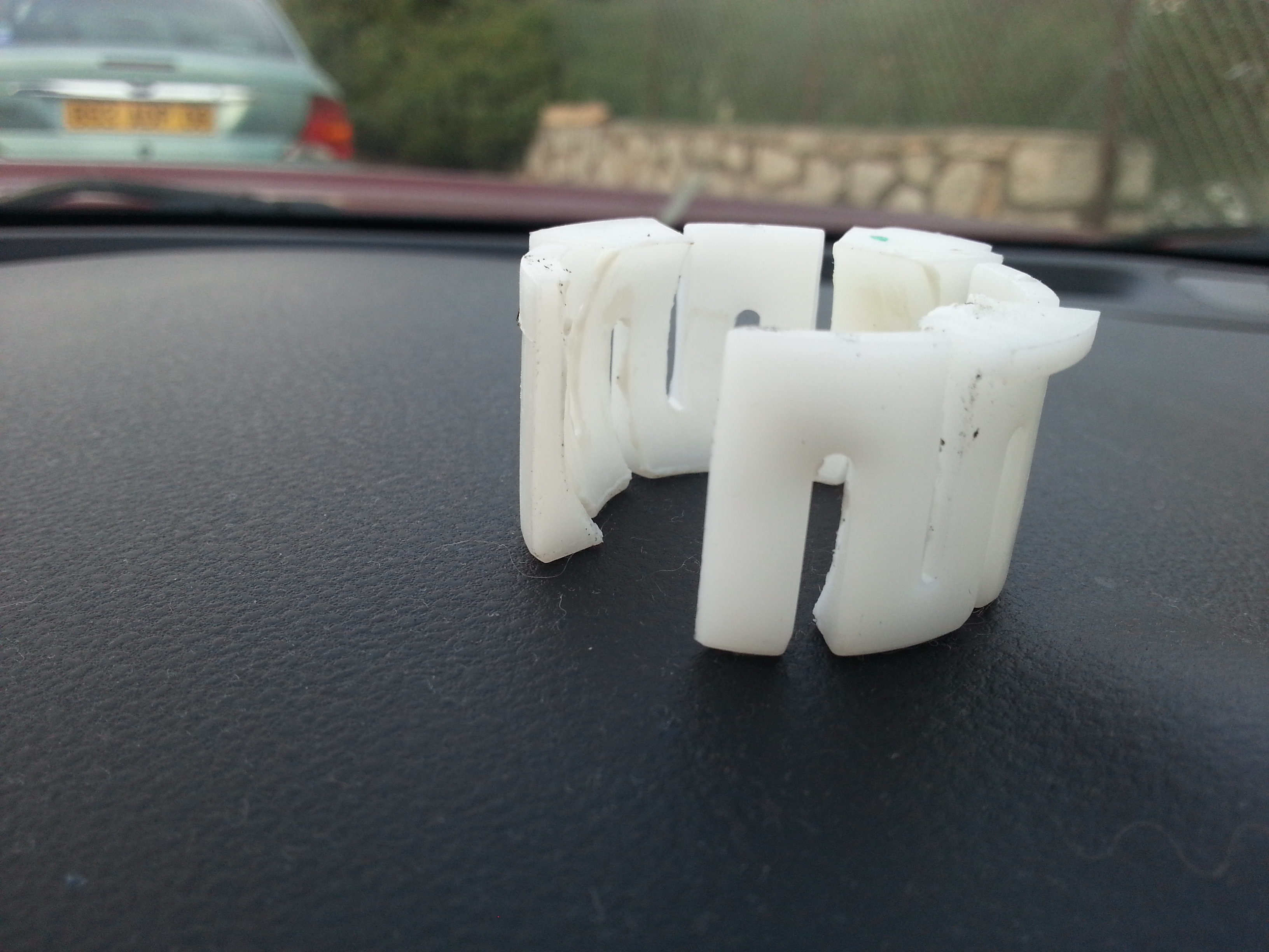

Sur la deuxième phot, on dirait que le cylindre blanc est cassé, comme s'il devait être attaché légèrement en haut à gauche.

Posté le 18-11-2015 à 13:59:57  profilanswer
Nan nan, ça c'est bon.
Il s'agit d'une rotule logée dans un trou et qui va jusqu'au levier qui part sur la gauche de la photo. C'est entouré en rouge sur la photo.
Tout ça est maintenu en place dans le logement par une bague que j'ai retiré pour la photo (symbolisée en cyan sur la photo).
http://zupimages.net/up/15/47/40zd.jpg
La bague de maintien :
http://zupimages.net/up/15/47/4bzm.jpg
Sur la 1ère photo de ce post, j'ai retiré le capot de protection qui empêche l'ensemble rotule+bague de se barrer.
On le voit sur la photo suivante. J'ai indiqué aussi ce qui bloque :
- Impossible de basculer le levier sur la gauche car ça vient en contact tout de suite sur le truc noir
- il faut que je fasse comme si je passais la marche arri-re (lever le levier puis pousser le levier à gauche puis en avant, comme pour la marche arrière) pour pouvoir enclencher la 1ère.
- Et impossible d'atteindre la marche arrière.
http://zupimages.net/up/15/47/yr7j.jpg
Je ne sais pas si je suis très clair  [:gnom]
Message édité par hyperboleske le 18-11-2015 à 14:00:32
