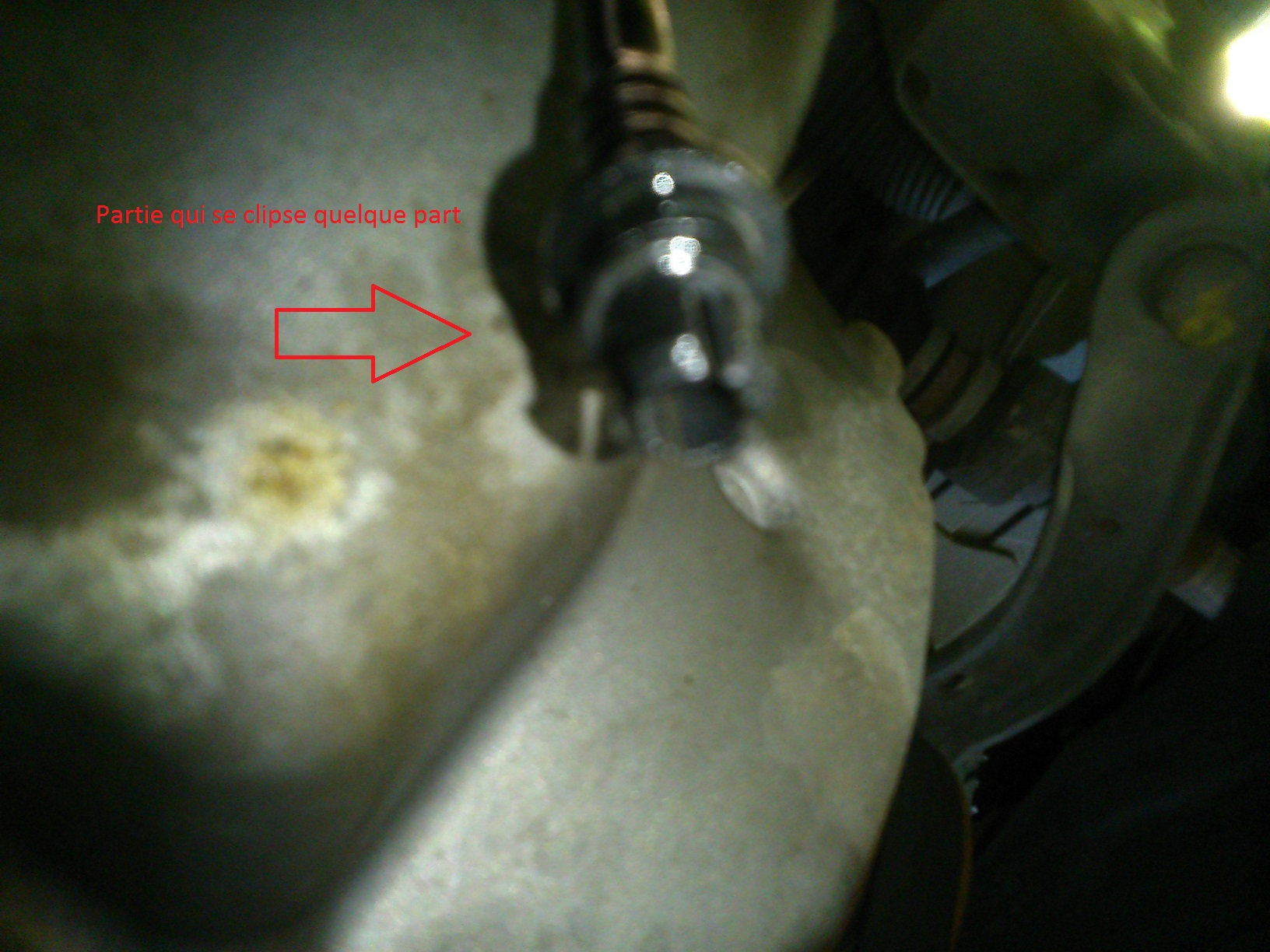

Salut,
J'ai tenté de faire une vidange sur un Nissan Nv200 doté d'un moteur 1.5 DCI 110 (type K9K).
Je pensais que ça prendrait 30 minutes... 4 heures plus tard, me voilà sur HFR.
Je passerai sur le filtre à huile indémontable, non ce qui m'inquiète c'est un flexible qui s'est détaché de je ne sais où...
Le flexible passe entre le carter (démonté pour faire ma vidange) et le moteur.
http://zupimages.net/up/15/26/a0ff.jpg
Photo mayrdique, pour (tenter) de montrer la partie qui doit se clipser quelque part.  Pour prendre la photo j'ai retirer le câble, mais vu sa longueur il doit aboutir en haut du moteur.
http://zupimages.net/up/15/26/1xfj.jpg
Selon vous ça sert à quoi?  C'est grave si je ne rebranche pas?
D'avance merci.
Jamais je n'avais travaillé sur un moteur aussi merdique d’accès. Tout est super serré. :fou:

n°42415310
Posté le 27-06-2015 à 23:05:16  answer
chtivain a écrit :
Salut,
D'avance merci.
Ne connaissant pas ce bloc, difficile de t'aider.
Faut voir d'où il vient, t'façon.
Ou alors tu démarres et tu regardes ce qui pisse du tuyau :o
D'avance merci.
pour le flexible qui va nul part, je vote pour l’évacuation d'eau de la clim, ou le trop plein du vasque d'eau, mais à vérifier.
