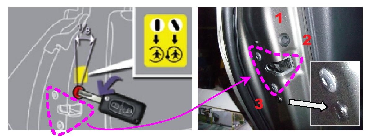

electroger a écrit :
Bonjour,
J'ai un petit problème sur ma Megane 1 phase 2. La portière arrière gauche ne s'ouvre plus de l'extérieur. Je suis obligé d'actionner la poignée intérieure pour l'ouvrir. Une fois ouverte, si je referme la portière, elle ne pourra toujours pas s'ouvrir de l'extérieur...
A votre avis, quel peut être le problème ? Comment diagnostiquer la panne plus précisément ?
A tout hasard, vérifie que tu n'as pas la sécurité enfant activée sur la portière. C'est sur la "tranche" de la portière, là où il y a le loquet/crochet, bref, la partie qui sera cachée dans la carrosserie une fois la porte refermée). Il y a un mécanisme que tu peux tourner avec la clef et qui active ce comportement (impossible à ouvrir de l'intérieur, mais ok de l'extérieur).
Une petite image pour illustrer où ça se trouve :
http://reho.st/www.heberger-image.fr/data/images/99971_S_cu_AR.jpg
Message édité par ptibeur le 16-06-2015 à 10:51:36
n°42298537
Quich
Pouet ?
Posté le 16-06-2015 à 10:55:05  profilanswer
Ça empêche d'ouvrir depuis l'intérieur, pas depuis l'extérieur :o
C'est l'opposé son problème.
n°42298571
ptibeur
Today you, tomorrow me
Posté le 16-06-2015 à 10:58:04  profilanswer
C'est vrai, je suis pas réveillé, désolé :(
n°42298583
Leskipper
MAKE HFR GREAT AGAIN
Posté le 16-06-2015 à 10:59:00  profilanswer
C'est un antivol-enfant dans ce cas :o
n°42298625
Quich
Pouet ?
Posté le 16-06-2015 à 11:02:16  profilanswer
C'est le fonctionnement normal du verrouillage des portières dans la plupart des voitures :o
n°42298670
electroger
Posté le 16-06-2015 à 11:05:51  profilanswer
Ben en fait, heureusement que la sécurité enfant n'est pas activée, dans ce cas je ne pourrais pas ouvrir ma portière du tout !
n°42298701
Leskipper
Posté le 16-06-2015 à 11:08:17  profilanswer
Ben si tu l'aurais désactivée  [:sniperlk]
n°42298727
Quich
Pouet ?
Posté le 16-06-2015 à 11:10:04  profilanswer
Comment ferait-il vu qu'il faut ouvrir la portière pour ça ? :o

n°42298982
getget
Il y en a qui ont essayé ...
Posté le 16-06-2015 à 11:24:52  profilanswer
Sur mégane tu peux pousser le loquet avec une radio :jap:
