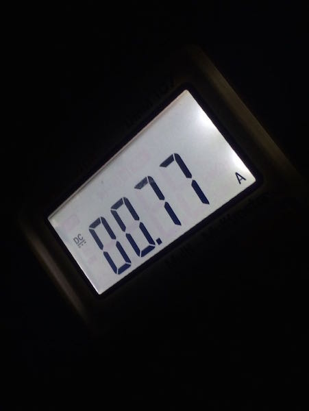

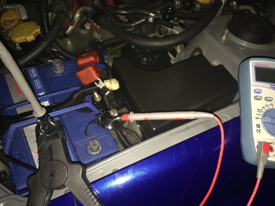

Suite (mais pas fin :( ) de l'histoire :
J'ai laissé reposer la batterie tout le weekend, elle est a 10 et quelques V, j'ai peu d'espoir de la récupérer en effet.
J'ai câblé la batterie de ma Corsa dessus, et la lumière fut  [:shimay:1]
J'ai rebranché l'autoradio, il fonctionne, testé les feux, toutes les ampoules, le turbo timer, tout fonctionne. J'ai laissé passé environ 15 minutes et j'ai tout redebranché. La batterie est passé de 12,77 à 12,5 et quelques, sachant qu'elle est pas toute neuve (3 ans minimum), ca vous semble correct ? On peut pas juger avec ca ?
Au vu de tout ca, on peut encore imaginer un court circuit ? La batterie a pu lâcher toute seule comme une grande ? Si c'est un élément qui consomme anormalement, la seule solution c'est de mettre un ampermetre dans le circuit et mesurer la conso c'est ca ? Ca me fait un peu peur vu que j'ai pas de pince pour le multimètre mais juste les pointes de touche :/ Il y a une astuce a part le scotch ? :o
Message édité par GenyaB le 08-06-2015 à 19:01:37
Je ne pense pas qu'on puisse juger avec ça.
Je pencherais pour un élément qui consomme trop. Donc ouais ampèremètre en série, avec du scotch ça devrait aller je pense.
Par contre fais gaffe, la plupart des ampèremètres que j'ai vu supportent 10A max avant de faire sauter le fusible interne (quand y'en a un...).
Donc une fois branché, déclenche rien qui ne consomme trop de jus genre les phares ou le démarreur (pour "voir ce que ça fait" ).
Me demande pas comment je sais ça [:tinostar]

Vous avez une idée d'un valeur moyenne sur laquelle je devrait tomber ?
Si je pète mon multimètre je vais commencer à regretter de pas l'avoir emmené au garage :o

Bon du coup je suis redescendu voir la bête ce matin, bien décidé à trouver le coupable ! Je fais gentiment mon petit montage bien propre :o :
http://reho.st/self/2755aaa8f1568e12f9a3ddb46af6c475f9895dc8.jpg
Je prie pour que aucune des deux voitures ne saute et que le multimètre ne se mette pas a fumer et je branche les pinces à ma batterie en forme. Tout va bien, première victoire.  [:federerlegrand:2]
Je file checker mon multimètre :
http://reho.st/self/79d0488fd8ab124d8b24fcd1b7bd5b0cc63725eb.jpg
Le plafonnier est allumé, 0.77A c'est plutôt normal me dis-je, il va s'éteindre à la fin du timer et la valeur va baisser...30 secondes...1 minute...putain mais ils sont cons chez Subaru, pourquoi ils le laissent allumé si longtemps !  [:angry_nadal]
Je verrouille la porte, c'est peut être ça qui déclenche l'extinction...la loupiote toujours allumée... [:nadal_grimace]
Je vais vérifier, ben ouais, le switch est sur ON et pas au milieu sur l'extinction automatique  [:novaklerageux:3]
Je l'éteint, ça passe a 0.10/0.11A, une valeur normale quoi... [:gilles_simon]
Donc si le plafonnier est effectivement resté allumé avec cette consommation, et avec une batterie de 60Ah on retombe bien sur les 3 jours ou je n'ai pas touché à la voiture.  [:doc_prodigy]
J'ai re-mesurer la batterie de la voiture, elle est à 10,35V, il y a moyen de la ressusciter ? Démarrage avec les pinces + un tour de manège ? Chargeur ?
En sachant que j'aimerais éviter d'être bloqué la prochaine fois que je fais le plein.  [:tinostar]
TL;DR :  [:poulpeleach:1]

elle devrait repartir sans soucis, j'ai revive une batterie de moto deux fois, à 3v et 1v :o
bon elle a pas trop tenu dans le temps après mais tu rouleras demain si tu la charges cette nuit quoi.

10.5v c'est juste une batterie déchargée, elle est pas vidée. pour moi ça craint rien. au pire tu la charges, tu vas rouler un peu, et le lendemain tu check la tension.

Putain ce truc a la con, digne d'une 4L  :whistle:
Sur ma megane je peux allumer ce que je veux, elle coupe tout au bout de 3 minutes (meme les allumes cigares)
Au passage, un peut dans ce genre la sur la focus 3, j'arrive, je coupe le moteur, je laisse la clé dedans car dans mon garage... et le lendemain, plus de batterie...
Oui, la focus 3 se dit que si la clé est dans la voiture, il faut laisser le contact et ne jamais l'éteindre...  (clé main libre), donc il faut, couper le contact, sortir avec la clé, la on entend le nieman qui se verouille, et on peut remettre la clé dans la voiture et la laisser.
