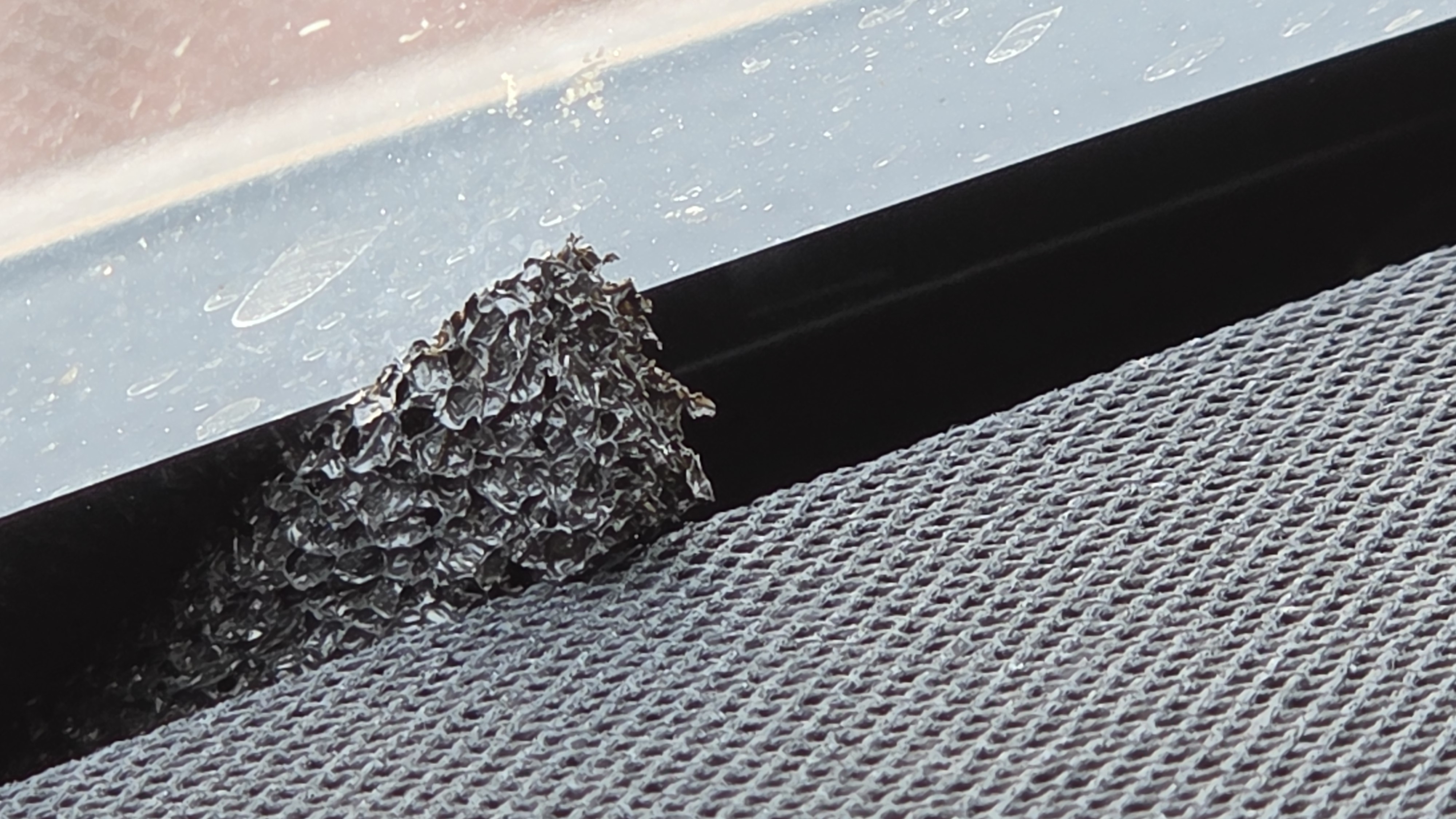

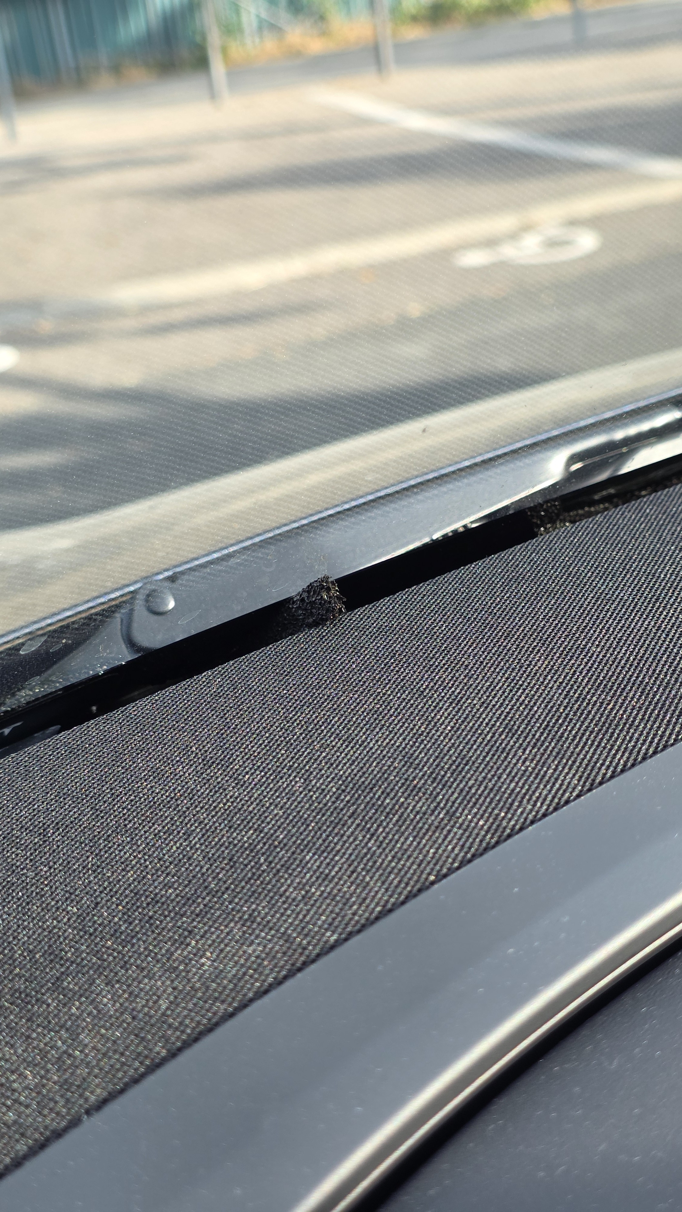

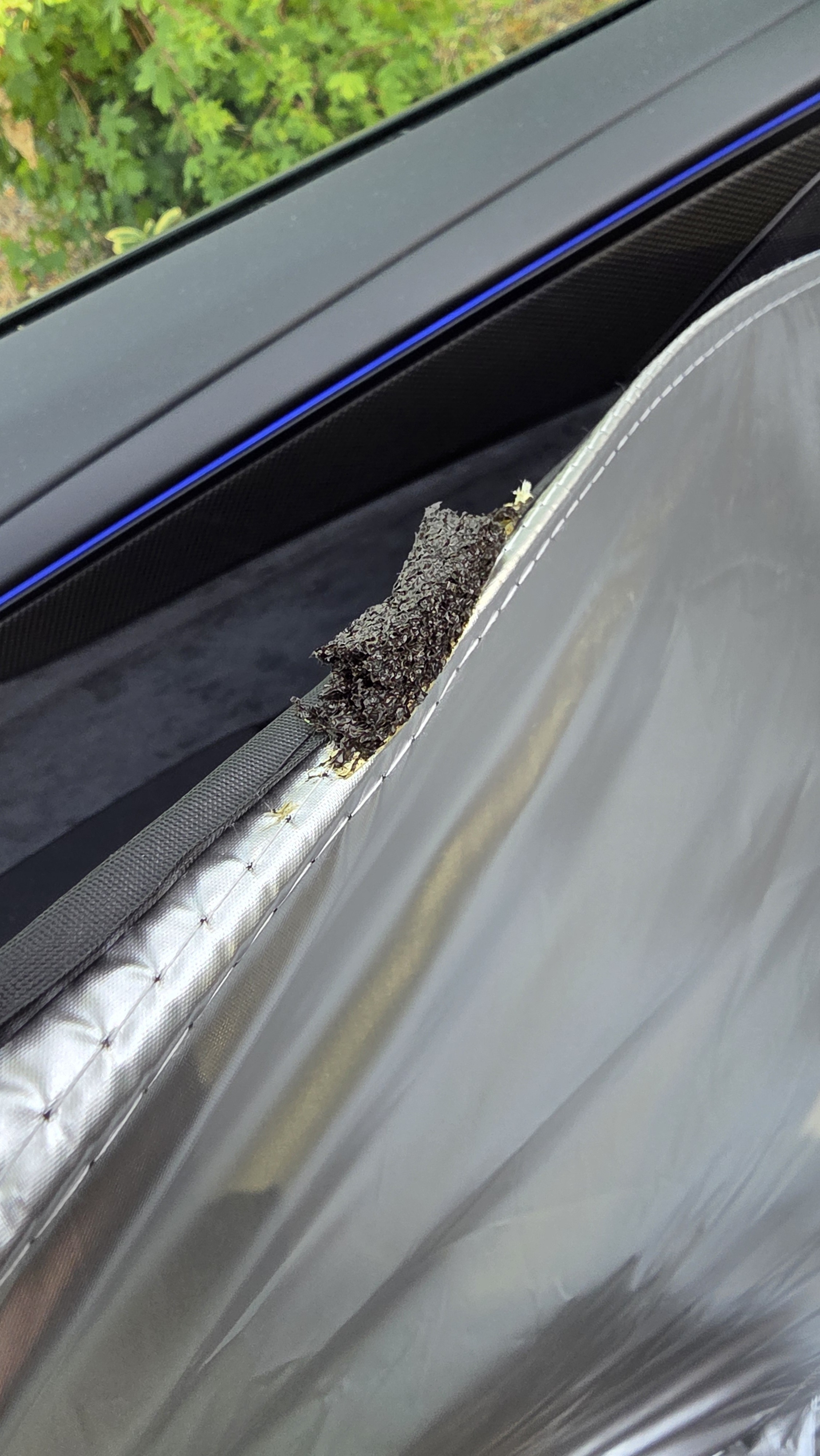

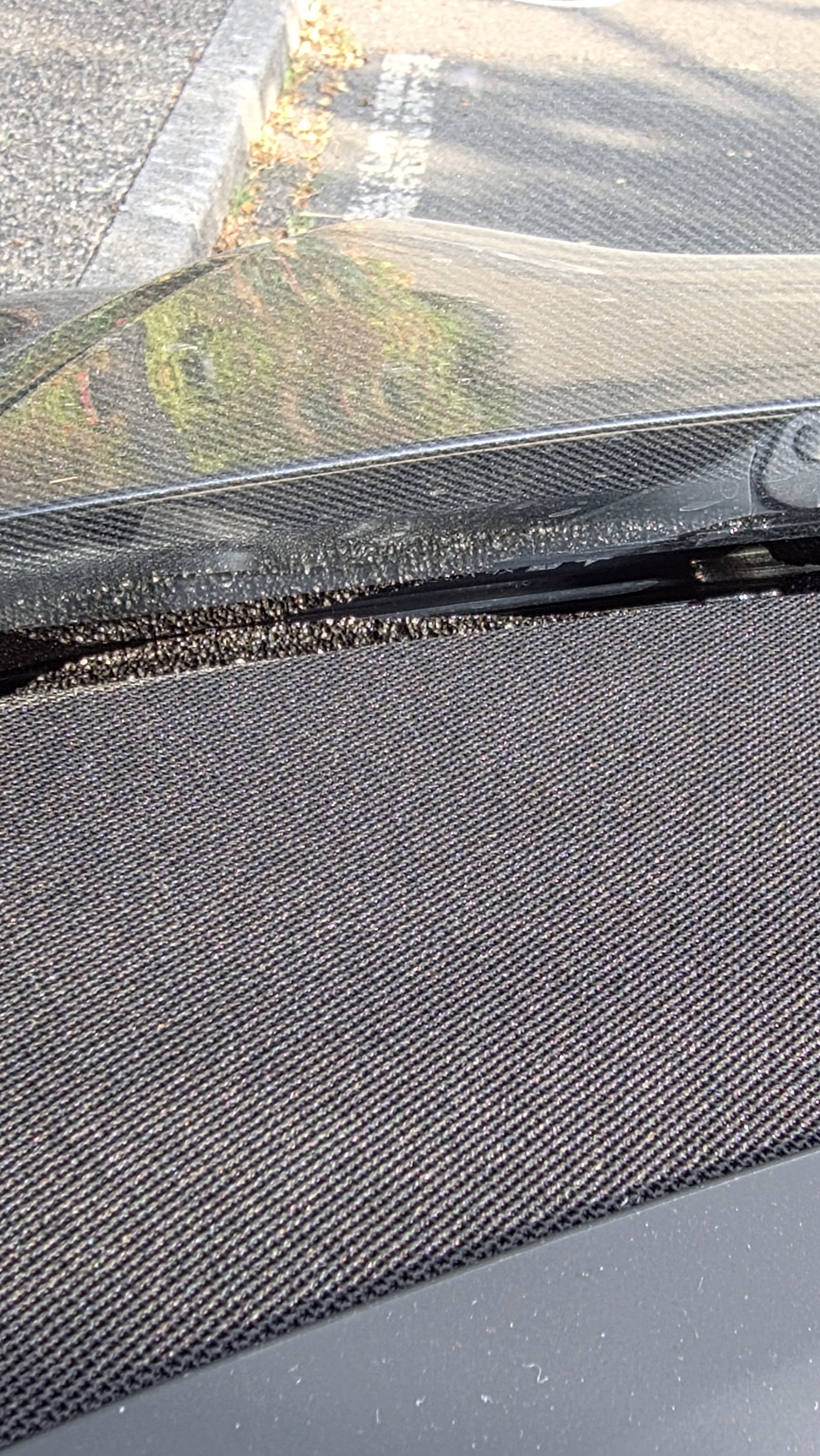

Bon, premier problème avec ma voiture  [:tim_coucou]
En retirant le pare-soleil, une mousse noire est restée scotchée dessus !
https://rehost.diberie.com/Picture/Get/r/524503
https://rehost.diberie.com/Picture/Get/r/524504
https://rehost.diberie.com/Picture/Get/r/524505
https://rehost.diberie.com/Picture/Get/r/524506
Une question me vient : c'est quoi ce bordel ? ??  [:nicarao]
Vous avez déjà vu ça ? Ça rentre dans la garantie ?
Si j'ai compris le process je dois faire une demande de service via l'appli ?
Merci  :jap:

C'est un joint collé sur la planche de bord qui vient faire contact avec la vitre.
Le pare soleil a du venir se glisser dans l'interstice et le joint doit être malmené avec la chaleur
Pas beaucoup de solution à part décollage du pare brise , nettoyage du joint et remise en place d'un joint propre.
Pas pris en garantie pour moi
