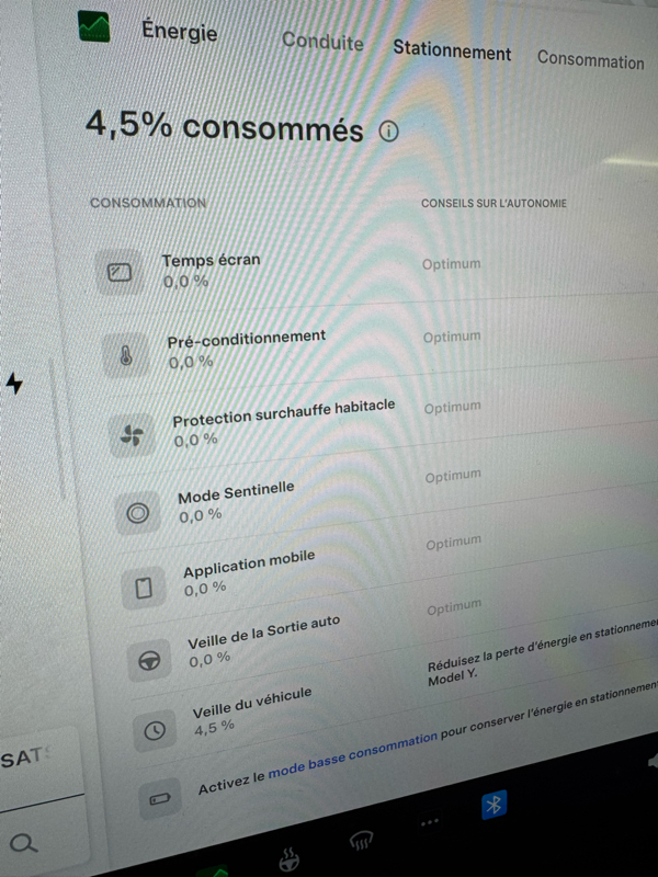

https://img3.super-h.fr/images/2026/01/10/snapshot_16807013f2f4468159a4b.jpg
Y a une explication possible sur le fait qu’elle a pompé 5% de batterie sur une nuit ?
Garage où il fait à peu près 12 degrés. Je suis passé de 80% à 75%  [:canaille]
Pas de sentinelle, alimentation des accessoires activés, ou de maj à installer.
J’ai rien changé par rapport à d’habitude, et d’hab sur une nuit ça consomme rien  [:canaille]

L’option de maintien de l’alimentation des accessoires est activée ?
Sinon tente un redémarrage et une charge complète. Si ça continue, ouvre un incident car ce n’est pas normal.

Non je voulais dire que l’option du maintient de l’alim des accessoires est désactivée.
Merci je vais voir si déjà cette nuit elle subit encore une perte d’autonomie et si oui faire ce que t’as dis :jap:

Non NMC c’est une juniper LR propulsion.
La je l’ai laissée à 67% dans le parking, elle est en veille. D’habitude je crois que je ne perds même pas 1% par jour, je verrai demain.
Message édité par Spici le 10-01-2026 à 22:52:44

Ca m'est déjà arrivé une fois, je l'ai rebootée et plus de souci. J'ai vu ensuite dans teslamate qu'elle était restée online 30h, je n'ai pas compris pourquoi.

Oui ça ressemble à une souci de mise en veille. Aucune appli ou widget installé qui viendrait prendre des infos sur ta voiture ?

Nop, à part un commander et un knob, rien d’autre.
Merci à vous, je descend déjà faire un reboot comme ca au moins j’aurai déjà fait ca.
J’espère qu’il n’y aura plus de problème demain. 3 mois et déjà bonne à la casse cette rougne :o
