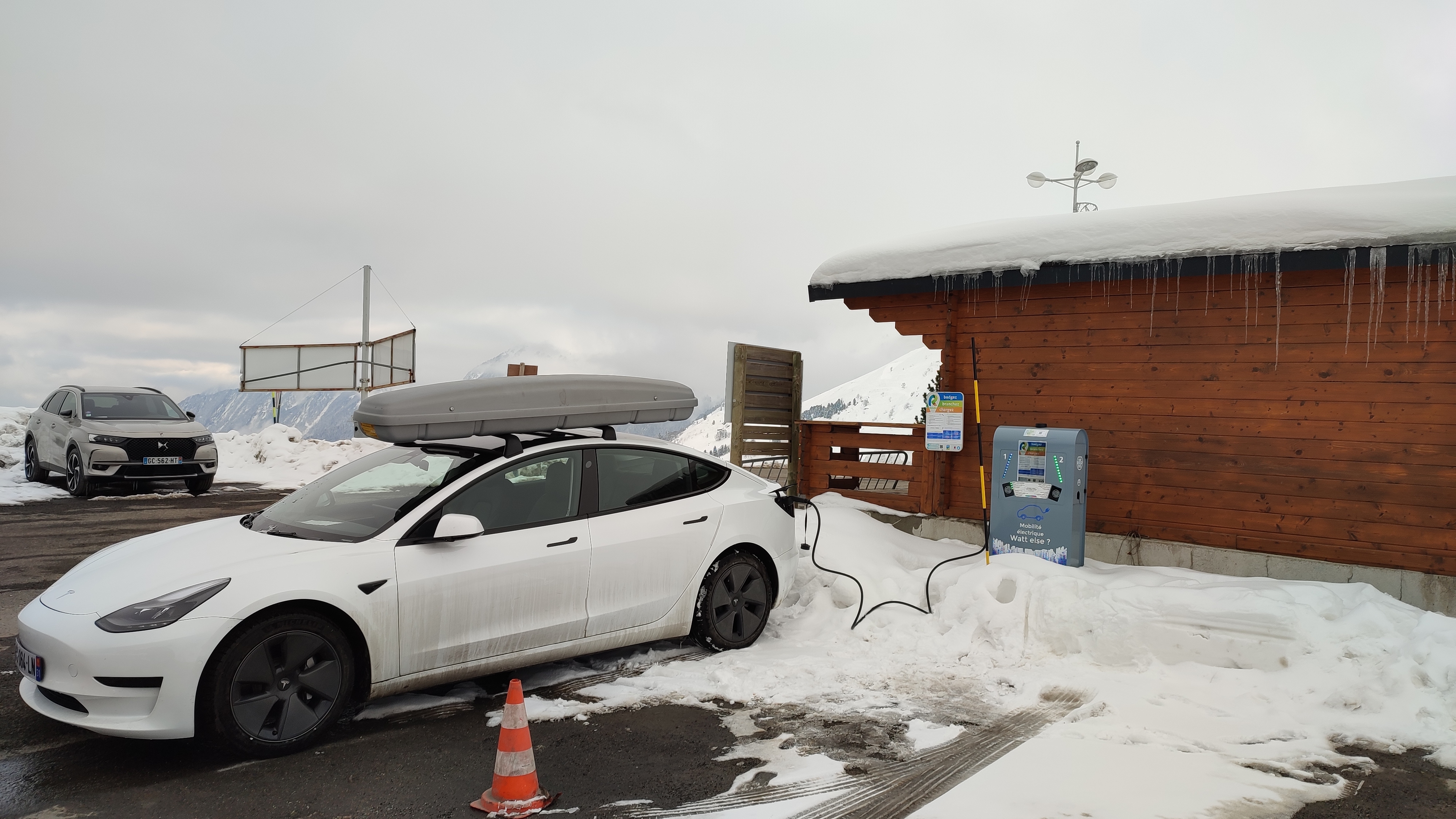

Imackiller
Posté le 10-12-2023 à 09:09:39  profilanswer
jerries a écrit :
Le coffre de toit flingue pas trop l’autonomie ?
Et les barres de toit tesla sont compatibles avec tous les coffres ?
Pour le moment pas trop d'élément de comparaison,  avec le froid et mes trajets plus montagneux...
Pour les quelques grands trajets sans en avoir besoin, je vais le déposer temporairement,  avec le système thule c'est vraiment fait en 2 minutes.
Pour les barres de toit, c'est des farad. Bien moins chères que des œufs tesla et surtout plates! Pour les enlever c'est un couille plus l'on que le coffre de toit par contre  :ange: donc elles vont rester tout l'hiver en place je pense

Imackiller a écrit :
Oui copain des Pyrénées ?
J'y ai fait mes premières armes. C'est où ?
A Piau
n°69746549

Ca fait 30 ans que je vais à Piau  :D
Je connais la station comme ma poche.
J'y vais pour le nouvel an, cool de voir qu'il y a une borne de recharge !
C'est quelle puissance ? Elle fonctionne avec un badge freshmile ou il faut un spécifique ?
Elle est sur le parking des camping car ?
Edit :
https://img.super-h.fr/images/2023/12/10/6eb302f664bd888c43e4d03ff2fb1d17.png
