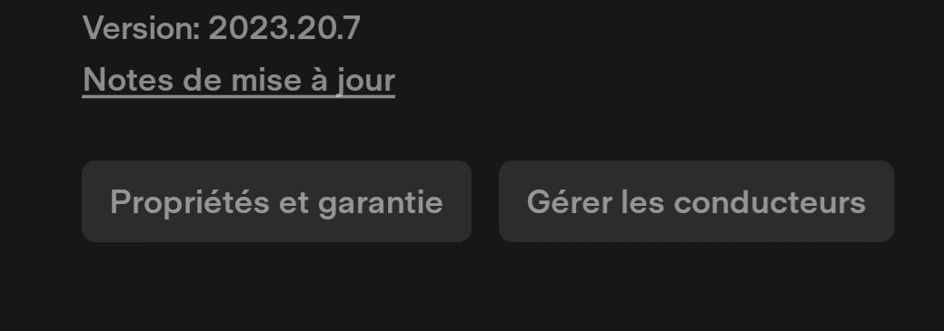

Posté le 10-07-2023 à 21:21:00  profilanswer
fire in the hole !!! a écrit :
Aucune idée :lol:
C'est celle juste avant la deactivation du radar normalement.
Je vais finir par upgrader, il y a des features qui deviennent plus intéressante qu'une distance de 1 sur autoroute.
Un petit effort c'est écrit tout en bas de l'appli :o
https://rehost.diberie.com/Picture/Get/r/185051
Message édité par arylol le 10-07-2023 à 21:22:08
J'avais pas fait gaffe :o
2022.20.8
