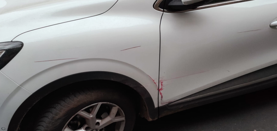

Coucou les copinous [:bakk10]
Y'a un indélicat qui est venu frotter la voiture de la daronne.
https://rehost.diberie.com/Picture/Get/f/306213
On s'amusera pas à la remettre en état neuf, c'est un Kadjar qui commence a être pas mal borné. Mais déjà si on peut virer la peinture rouge (et regarder l'état du vernis/peinture en dessous + éventuellement faire débosseler) ce serait déjà pas mal.
Une fois la voiture bien nettoyée quel genre de produit est-ce que je peux appliquer ? Un polish le plus doux possible ? Une recommandation qui se trouverait chez Norauto et cie ?
Merci :jap:

https://www.peinturevoiture.fr/738- [...] serie.html :o

Lavage + polish à la main, meguiar's ultimate compound et / où polish finish si tu veux du trouvable en centre auto
Sinon tu peux essayer au white spirit si tu en as sous la main avec une microfibre  :jap:

Petit update avec la reco de the one_ (le Meguiar's ultimate compound) :bounce:
Pour rappel la voiture de ma mère ça donnait ça :
Et maintenant :
https://rehost.diberie.com/Picture/Get/f/308691
La tôle de la portière gardera la pliure mais c'est déjà plus présentable :jap:
Ca m'a permis aussi de tester le nettoyant jante et pneu de Meguiar's (le truc Hot rims rouge), ça fonctionne pas mal, ça a enlevé des années de poussière de freins [:tinostar]

bordel c'est efficace, y avait des endroit on la peinture blanche c'etait un peu barée ou c'etait juste un depot de peinture rouge?

Juste du dépôt visiblement [:canaille]
Sur une arrête de la jante ça a marqué un peu + mais c'est à peu près tout
