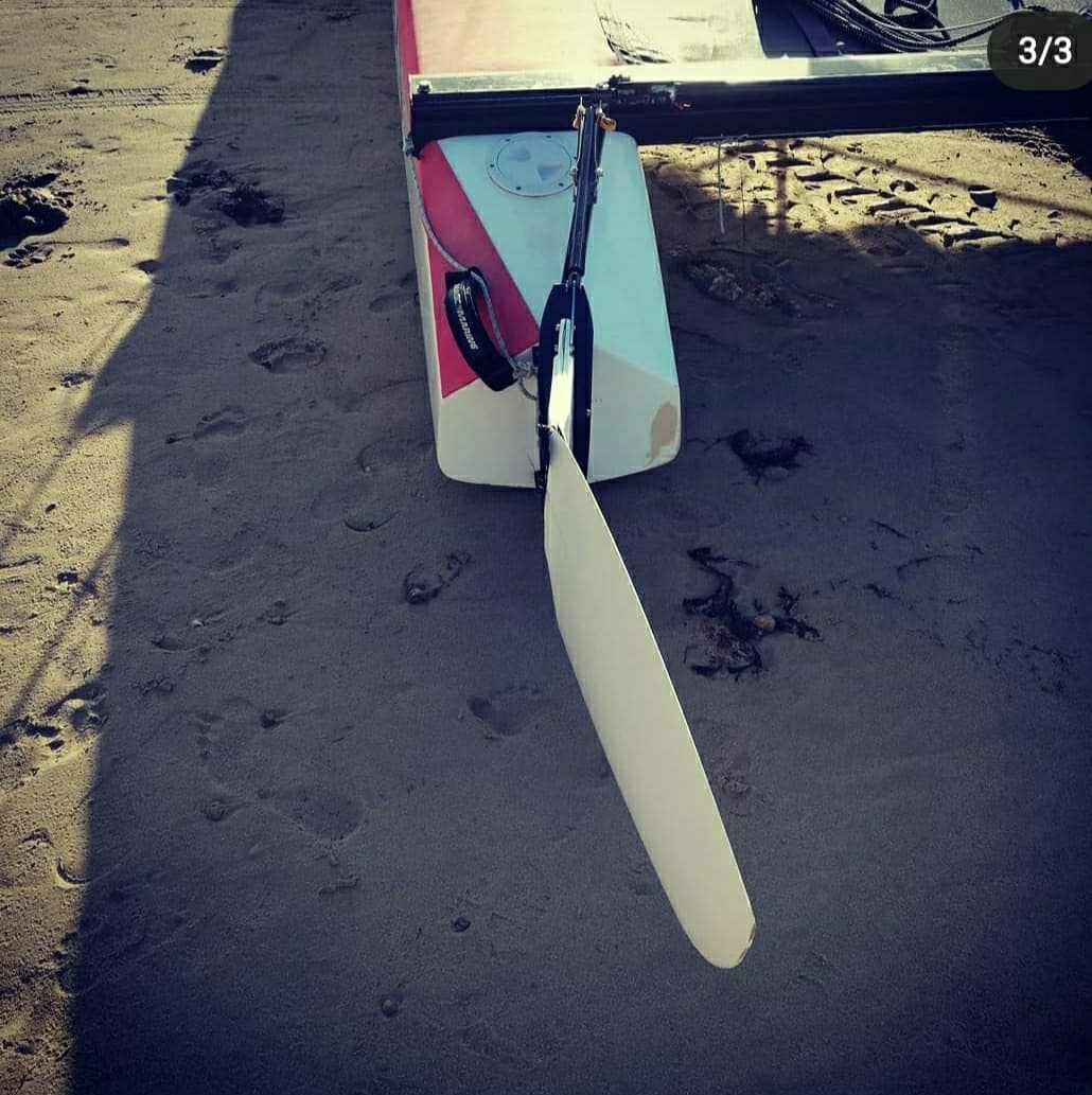

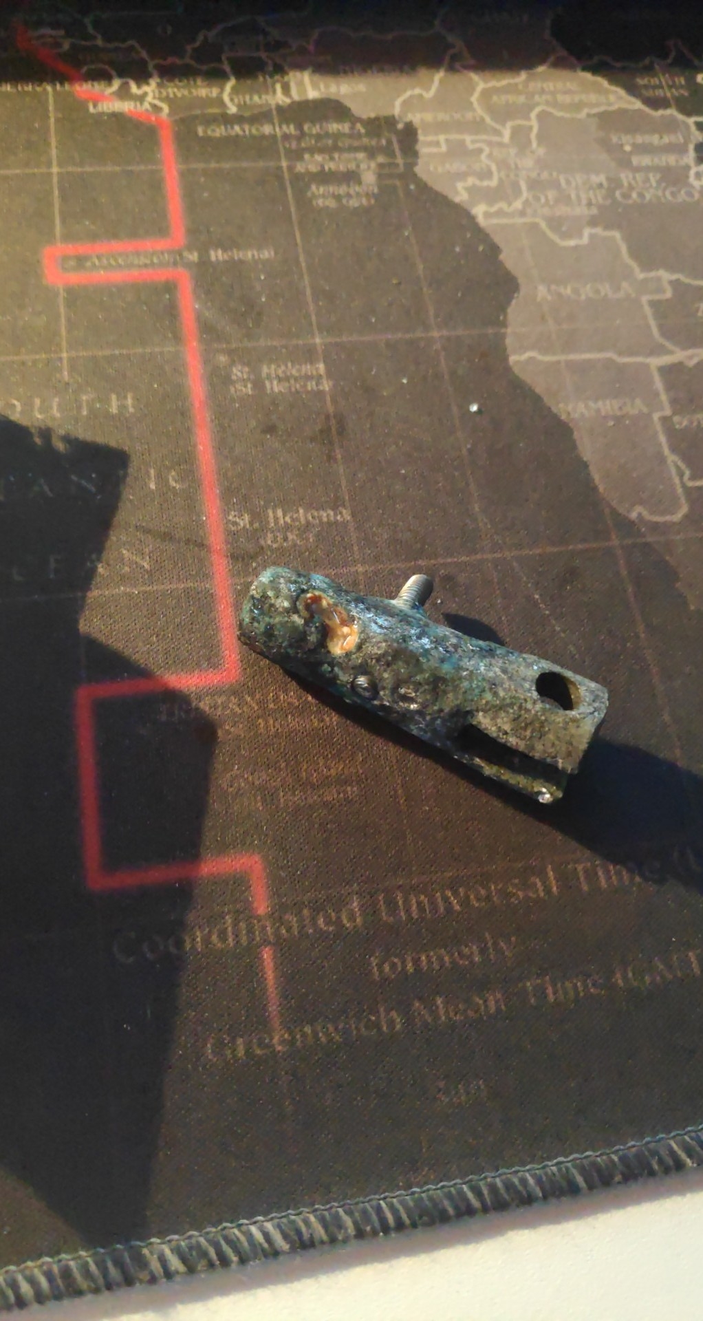

Juste pour apporter un peu d'au au moulin sur les matériaux, pas du tout en tant qu'expert mais utilisateur de composite sur mon catamaran de sport avec deux cas qui me sont arrivé :
Premier exemple : safran en carbone cassant en course alors qu'on l'inpecte avant chaque course, le safran est parfaitement dimensionné pour subir des éfforts énorme, mais la fatigue est inévitable et totalement invisible sous le gelcoat, impossible de prédire sa rupture
Seule solution : changer régulièrement le safran pour les équipages "riches", pour les autres attendre la casse avec toujours un risque que ça tombe au mauvais moment
https://rehost.diberie.com/Picture/Get/f/182974
Ici une liaison articulé entre un tube de carbone et de l'inox
Le carbone + inox est très sujet à la corrosion galvanique qui va littérallement manger le métal et totalement délaminer le carbone, le tube à fini par exploser en plusieurs morceaux.
La corrosion galvanique est très rapide en 10 ans j'ai du refaire 3 fois ce montage, je précise que cette pièce est exposé à l'eau seulement quelques dizaines d'heures par an.
Solution : ajouter un isolant entre le carbone et l'inox mais cela n'est pas toujours suffisant et cela nuit au collage des deux matériaux
https://rehost.diberie.com/Picture/Get/f/182975
Je ne connais pas l'intéraction carbone titane mais cette question m'obsederait si je devais utiliser un sous marin fait de plusieurs alliage avec du contact à l'eau de mer, la corrosion galvanique continue même en dehors de l'eau si la fibre est imprégéné bien sur.
