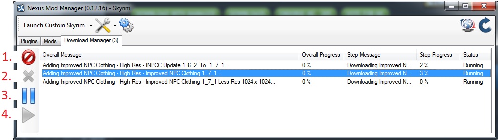

Interface
Se divise en 3 onglets :
- Gestion des plugins
- Gestion des Mods
- Gestion des téléchargements
L'icône Launch Skyrim lancera le jeu. On peut aussi lancer une version custom de Skyrim, c'est à dire, avec commandes et arguments (Voir Settings, onglet Skyrim).
Reset Archive Invalidation est un outil relatif aux plugins.
Settings contient donc les réglages. Rien de bien violent à expliquer là dedans si ce n'est que dans l'onglet Skyrim, on peut éditer à tout moment les différents dossiers relatifs au jeu et aux mods, sans oublier le fait de pouvoir régler commandes et arguments si vous souhaiter utiliser la fonction Launch Custom Skyrim.
