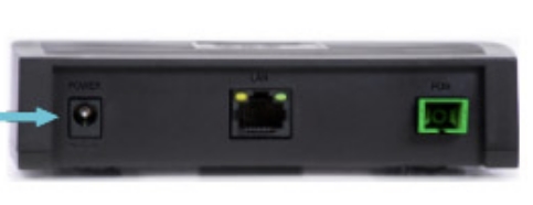

Je viens de capter un autre truc, je pensais brancher l'UDR7 en 10G sur le RJ45 dédié de la Bbox, mais en fait j'ai pas de RJ45 10G sur l'UDR7 :o
Avec l'ONT j'imagine que je vais avoir une entrée fibre côté prise et une sortie RJ45 côté routeur, comme j'ai actuellement avec l'ONT SFR ?
C'est possible de prendre un module SFP RJ45 pour mettre dans l'UDR7? J'imagine qu'Ubiquiti vend ce genre de trucs pour ça ? :o
n°1265324
lazer127
Posté le 28-11-2025 à 18:16:22  profilanswer
Oui, l'ONT Nokia fourni par Bouygues a une prise RJ45 coté utilisateur et un SFP coté fibre opérateur.
Je ne connais pas l'ONT SFR mais c'est probablement pareil.
Il te faut effectivement le SFP+ RJ45 que tu as trouvé pour mettre dans la cage SFP de l'UDR :)
Attention ça consomme et ça chauffe pas mal ces petites bêtes là...

n°1265327
fegre
Voleur professionnel
Posté le 28-11-2025 à 18:22:51  profilanswer
C'est celui-là
https://rehost.diberie.com/Picture/Get/f/451441
Effectivement j'ai vu que ça pouvait chauffer, faudra surveiller ça, d'autant que mon placard/baie info est pas très aéré. Vu le volume ça a jamais été gênant, même avec l'imprimante 3D et en plein été, je dépasse pas les 38°. Mais si ça devient un problème j'ajouterai de la ventilation vers l'extérieur...
Pour la conso, j'ai vu 1.9W sur la fiche, par rapport à la conso de la box seule ça doit être énorme mais bon ça va pas me ruiner non plus :o
Edit : ouais j'ai vu ça pour le SFP en direct mais là on va commencer à toucher du bricolage que je maîtrise pas du tout, déjà que le réseau je suis limité ça se voit je pense... :whistle:
Si je m'ennuie ça pourrait être un beau défi mais dans l'immédiat un SFP>RJ45 me suffira largement :D

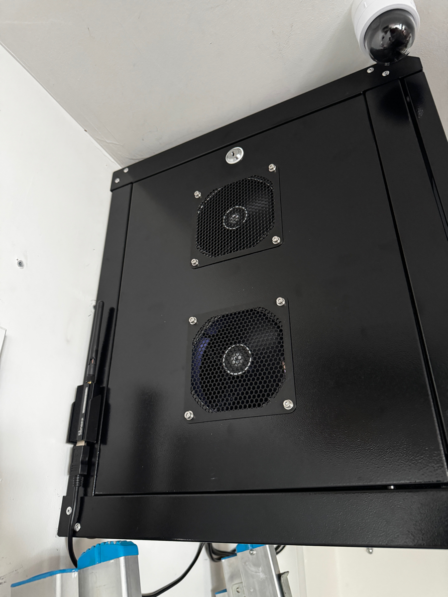

À propos de chauffe, est ce qu’il y a une règle pour placer ses Ubiquiti dans une baie ?
Par ex moi de haut en bas:
Agrégation (ne chauffe quasi pas)
UDM Pro (chauffe bcp)
Switich 24 POE (chauffe bcp)
Ça me semblet pour laisser la chaleur monter et ne pas avoir ce qui chauffe le plus collé à la plaque du haut mais bon… peut être que je suis à côté de mes pompes  [:major dutch]
La chaleur monte, oui, c'est un phénomène physique (dilatation de l'air...) mais c'est pas comme ça qu'il faut raisonner.
La règle dans un rack, c'est de faire circuler l'air de l'avant vers l'arrière.
Ainsi les machines (serveurs, switchs Unifi (puisqu'ils aspirent l'air par l'avant)) aspirent l'air frais ambiant dans la pièce, et recrachent l'air chaud par l'arrière.
Pour que cela fonctionne, il faut bien sûr que l'air chaud puisse s'évacuer par l'arrière (idéalement porte grillagée) ou bien par le haut.
Mais surtout, impérativement empêcher l'air chaud de revenir par l'avant, et pour cela, il faut cloisonner le rack (des obturateurs existent, dans tous les tailles 1U 2U etc)
C'est à dire, pas du tout comme la photo de l'auteur de blog donné en lien du message que tu as cité  [:tinostar]
Donc forcément, lui, comme son rack est monté n'importe comment, il rajoute des ventilateurs pour forcer l'extraction d'air.
Remarque : quand on a un coffret mural, l'air chaud ne peut pas s'évacuer par l'arrière, et la petite ouverture sur le dessus est rapidement insuffisante selon la consommation des équipements, donc on en revient aux ventilateurs d'extraction. Après c'est à voir au cas par cas, ce n'est pas forcément nécessaire s'il y a 2 ou 3 switchs uniquement.
Donc comme dit, déjà canaliser le flux d'air correctement, c'est la base, et ensuite aviser s'il est nécessaire d'ajouter des ventilateurs d'extraction.
EDIT : pour répondre à ta question, tu as bien compris que si l'air est correctement canalisé de l'avant vers l'arrière, la question de la hauteur d'empilement des équipements n'a plus aucune importance car ils aspirent tous le même air frais de la pièce.
Message édité par lazer127 le 28-11-2025 à 23:59:12
Merci pour cette explication. Par contre dans mon cas actuel, les éléments ne sont pas ventilés (donc juste de la convection naturelle) par contre,
quand je rajouterai le UPS et le NAS eux le seront.
La question aussi c'est que il y a une vitre devant ma baie réseau (comme la majorité des baies d'ailleurs) --> pas top pour aspirer de l'air de devant ça
Ma baie est une "Digitus" et la prochaine 12U qui va arriver est juste la même mais en plus grand et chez ce constructeur il existe une solution toute faite à base de 2 ventilateur et d'un thermostat prévu pour se placer sur le dessus de la baie. Solution facile mais plus cher que du DIY évidement. ça me parait bien pour les journées chaudes avec le nouveau UPS & NAS qui arriveront
https://www.amazon.com.be/gp/produc [...] 702M2&th=1
oui je l'ai bien compris mais je suis très ?!? concernant justement cette aspiration de l'air de l'air frais alors que la baie est fermé avec vitre devant...

Note : je déteste ta façon fainéante de répondre dans le corps du message que tu as cité, car ton message est alors vide. En conséquence si j'essaie de le citer, je me retrouve à citer un message vide.... donc je me retrouve obligé de recréer "à la main" la citation, ce qui est ultra galère à faire.
Donc je vais faire le fainéant comme toi, je vais répondre, mais sans aucun citation... débrouille toi pour recoller les bouts :D
Les vitres sur les coffrets réseaux, je ne comprend pas trop pourquoi ça existe, c'est juste aberrant vu que ça bloque la ventilation, comme je l'ai expliqué, par l'avant et sortir par l'arrière.
A la limite, ça peut être acceptable sur des petits coffrets, genre 6U, où l'on met 2 ou 3 équipements réseaux qui ne consomment pas trop, donc faible dissipation calorifique à gérer.
Mais sur un gros rack, où on va commencer par installer pas mal d'appareils dedans, ça chauffe beaucoup, le rack vitré je trouve que c'est une aberration totale.
Résultat, obligé de mettre une ventilation en extraction forcée, ça consomme encore plus (quelques watts), et de toute façon ça chauffe encore plus car au final l'air circule tout de même moins bien, donc les équipements ne sont pas forcément à leur température optimale...
Perso j'ai un rack vitré, mais c'est pour ma batterie LFP, car d'une part le Consuel l'impose, et d'autre part ce type de batterie ne doit pas descendre trop bas en température pour conserver une bonne efficacité (installé dans ma cave)
Mais il se trouve que je suis justement en cours d'achat d'un nouveau rack (15 ou 18U faut que je prenne les mesures exactes) pour mes serveurs/réseaux, et il sera en grille à nid d'abeille, avec obturateurs sur les U inutilisés, pour maximiser le flux d'air avant/arrière comme je l'ai expliqué dans mon message précédent.
Je connais bien Digitus, j'ai déjà un petit rack 10" (vitré :o ) de cette marque, mais pour le 19" je préfère Socamont, c'est moins cher, la qualité est tout à fait similaire, le catalogue est suffisamment étoffé, et c'est français :)
Les ventilateurs d'extraction commercialisés par les fabricants de racks, perso je ne suis pas fan (jeu de mot fortuit détecté pendant la relecture :o )... C'est du gros ventilateur 230V, qui bourine à fond, donc bruit et consommation importante, la vitesse n'est pas modulable... et en plus ils vendent ça une fortune.
Je préfère passer par un ESP32 avec ESPHome et des ventilateurs PWM, je vais passer une petite commande sur Aliexpress justement.
Bon... désolé ça dérive un peu du sujet du topic.... pour me rattraper je compte mettre un UniFi Pro HD 24 PoE dedans, dommage je n'ai pas trouvé de bon plan pendant ce Black Friday... :/
Et j'ai bien envie de tester leur panneau de brassage + Keystones... certains ici en utilise ?

Pour info, il y a quelques années, dans un datacenter, donc avec un vrai rack à grille nid d'abeille avec climatisation <20°C.
On avait des erreurs de température sur les 2 switchs SAN en top of rack (Brocade pour ceux qui connaissent)
En dessous, des serveurs, des baies de stockage (dizaines/centaines de disques durs).
Il y avait des U vides, mais sans obturateurs.
Et surtout, le câblage fouillis à l'arrière, les fibres pendaient à l'arrière des serveurs/switchs, au lieu de partir sur les coté du rack.
En conséquence, le flux d'air chaud à l'arrière était bloqué, il revenait par les U non cloisonnés, et était à nouveau aspiré par les switchs, qui signalaient l'erreur.
Avec le client on est allé à Casto, on a acheté un petit thermomètre avec sonde déportée, et on l'a déplacé en différents points du rack pour confirmer le flux d'air.
On a finalement installé des obturateurs sur les U vides, et recâblé tant bien que mal les fibres (en production...) pour laisser l'air chaud se dégager par l'arrière.
Bilan : 15°C de gagné dans les switchs, c'est énorme. Et bien sûr les alertes qui disparaissent.
désolé   :sweat: , je ne voulais pas mal faire mais ça me semblait plus simple de procéder comme ça (comme pour un mail en fait)
j'ai vu que ubiquiti proposait justement un rack avec possibilité de remplacer la vitre par du perforé; pas mal sauf le prix qui est 3 fois plus cher que la digitus donc euh...
je vais rester comme ça je crois.
je vais suivre ton conseil, et obturateur sur les U non utilisés (en haut) et U perforés sur les U (du bas) non utilisé pour au moins aspirer de l'air plus frais. pour les ventilateurs, j'en ai trouvé des tt simples avec juste une alim USB est plusieurs vitesses pour une vingtaine d'euros; ça devrait déjà être largement mieux que ce que j'ai. Si pas, je retire la vitre puisque dans ma buanderie personne n'ira y toucher de tt façon
suite à un YouTube d'un gars un peu connu et les remarques de bardemeteore et toi même , j'ai effectivement compris que la solution proposée par digits c'est excessivement cher, bruyant... bref... y a bien mieux.
des PMW c'est obligatoire pour ne pas avoir un sèche cheveux en permanence dans la buanderie..
vu que je compte installer des G6 PTZ qui résoudrait bien des angles morts dans ma surveillance, il faudra que je change mon 24 POE standard par un plus gros modèle... les 95W max seront bien vite atteint.
Leur panneau est bien sympa; ça donne effectivement envie d'un truc bien propre
Tu parles de leur nouveau rack 12U dispo à partir de décembre 2025 ?
Trop cher en effet...
Attention tout de même, avec une porte vitrée, je ne suis pas certain que les obturateurs soient une bonne idée.
Peut être, peut être pas, en fait j'en sais réellement rien, car le flux d'air ne sera tellement pas naturel à cause de la porte vitrée, que je suis incapable de prédire les conséquences à l'intérieur du rack.
Il faudrait faire comme dans mon expérience : une sonde de température que tu déplaces devant l'entrée d'air de chaque serveur, pour vérifier la température de l'air qu'il aspire, en fonction de si tu mets ou pas les obturateurs... et de si tu actives ou pas les 2 ventilateurs d'extraction forcée en haut du rack.
Le risque, c'est de payer des obturateurs pour rien, mais pour le test tu peux utiliser des bouts de cartons découpés à la bonne taille, ça sera parfait. Et si c'est concluant, alors tu commandes les vrais obturateurs en acier (ça existe aussi en plastique clipsable, pratique, mais c'est plus cher)
Pour la ventilation, j'ai creusé le truc cet après-midi, je m'apprête à commander cette carte contrôleur :
Pour y installer ESP-Home, et grâce à l'alimentation POE elle sera connectée au switch Unifi, donc même pas besoin d'utiliser le Wi-Fi.
Cette carte propose une prise USB-host pour y alimenter un ventilateur :
Fourni avec le petit adaptateur qui me permettra de connecter le port PWM sur un port GPIO de la carte ESP, qui dispose également d'un autre connecteur d'alimentation 5V pour y connecter une sonde de température :
Ainsi je pourrai faire une régulation entièrement supervisée par domotique, avec sonde de température et ventilateurs PWM  :love:

Oui effectivement, mais un ESP32 de base, même si ça ne coute quasi rien, il faut ajouter une alimentation, et du câblage à la con.
Alors oui c'est moins cher, mais c'est plus de la bidouille.
Avec cette carte que j'ai trouvé, j'imprime un boitier en 3D et ça fera super propre dans le rack.
Par expérience, si je peux éviter des câbles qui trainent dans tous les sens, ça n'en sera que plus fiable et simple à maintenir quand j'aurai à intervenir dans le rack.
Puis bon... payer 30 balles de plus, dans un rack qui contient quelques k€ d'équipements mis bout à bout, faut relativiser aussi :o
(avec les coupons BF et les cashback ça va couter moins cher)
En fait, c'est surtout les Noctua qui piquent, 20€ pièce :o
