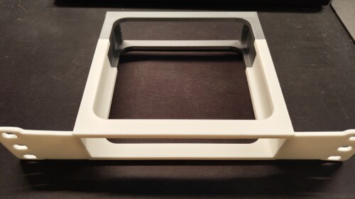

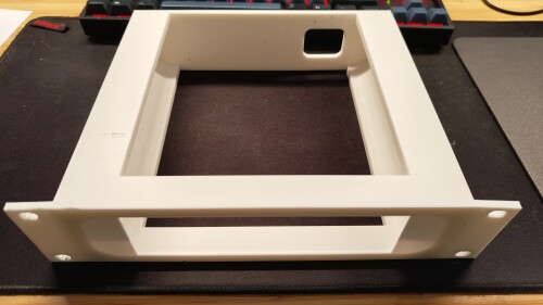

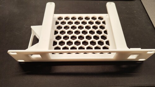

DrDooM a écrit :
Pour ceux que ça intéresse, j'ai 3 modèles imprimés à donner, faut juste payer les frais de port (ou passer les chercher). Y en a 2 pour UCG-Ultra/Max, l'un avec un keystone d'un côté, un emplacement splitter PoE de l'autre. Et un modèle pour USW 16 Lite
https://pics.fl0w.fr/images/2025/04 [...] 115.md.jpg
https://pics.fl0w.fr/images/2025/04 [...] 596.md.jpg
https://pics.fl0w.fr/images/2025/04 [...] 454.md.jpg
:bounce: si ça intéresse du monde
