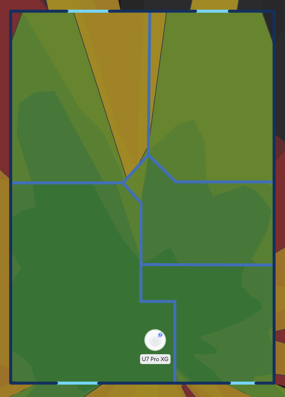

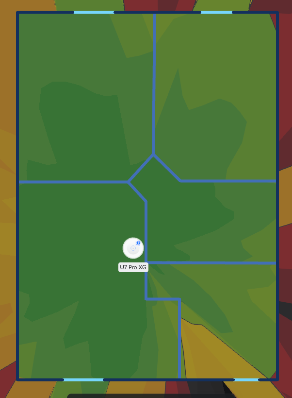

Tiens j'ai découvert https://design.ui.com
je connaissais le mode plan dans l'interface Network, mais ça ne propose (sauf si j'ai loupé un truc) que le placement des AP enregistrés, donc impossible de faire des simulations avant d'avoir acheté et adopté des AP).
Là dans leur site design, on peut ajouter tout ce qu'on veut comme matos, ça permet d'avoir une idée de l'impact des murs, c'est intéressant.
Bon après ça reste des ordres de grandeur, c'est un peu compliqué par exemple de simuler les portes (quel matériau ?) sachant que l'AP est au plafond, la porte ne va pas jusqu'au plafond... J'ai des portes pleines, donc j'ai juste laissé "drywall" car ça me semble assez proche du sandwich placo-laine-placo de 7cm (probablement moins même en réalité), mais si on met "wood" ça indique 4dB d'affaiblissement contre 3 pour le placo.
C'est assez intéressant de voir l'impact des angles sortants. Typiquement l'intérieur d'un placard semble une mauvaise idée.
Ex (6GHz):
https://img.super-h.fr/images/2025/03/19/184395d5e2eb941a5990d72ae3e69f1c.png
vs
https://img.super-h.fr/images/2025/03/19/c079c09d0cddc72de1127c37f2b6e87d.png
La pièce avec le XG c'est ma chambre/bureau. Le bureau est près de la fenêtre en bas à droite. Je cherche le débit maximal (c'est pour ça que j'achète l'AP) en 6Ghz pour mon ordi qui est docké à raz de la fenêtre... mais si je peux avoir du débit et de la portée dans les autres pièces je suis preneur.
L'implantation du haut était ce vers quoi je m'orientais car AP plus planqué dans l'alcove (c'est tout ouvert, c'est pas un placard) et plus proche de l'ordi, mais si j'ai les mêmes débits en déportant l'AP vers le centre de la maison (2nd plan) ça sera probablement nettement plus pertinent.
Message édité par depart le 19-03-2025 à 21:51:02
