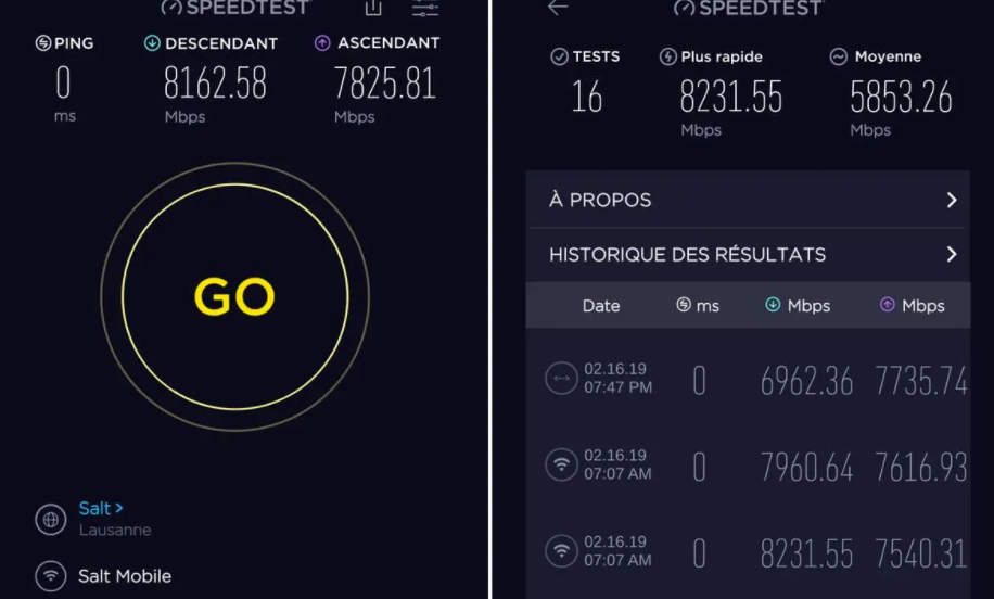

Posté le 24-01-2022 à 12:18:22  profilanswer
Andorria a écrit :
c'est quand que tu changes d'opérateur toi, y'a un nouveau record qui a été battu :o
https://www.speedtest.net/result/12646710915.pnghttps://lafibre.info/remplacer-livebox/guide-de-connexion-fibre-directement-sur-un-routeur-voire-meme-en-2gbps/msg921346/#msg921346
 [:mac_lane:1]
https://zupimages.net/up/22/04/h7kv.png
https://www.xavierstuder.com/2019/0 [...] alt-fiber/
