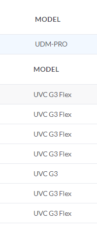

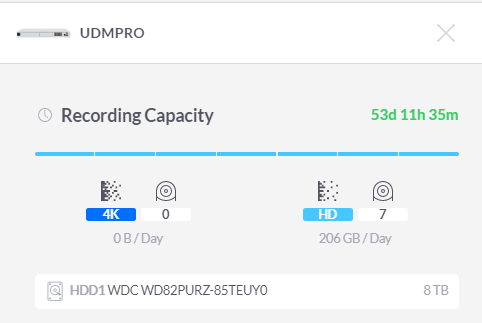

Toutes les images sont conservé, sauf sur une g3 flex ou c'est enregistré uniquement sur détection. Tous les paramètres sont à donf sur les caméras.

Merci, WD Purple.
J’en ai 3 pour l’instant qui enregistre tout le temps. Ça a l’air de tenir sur le disque de 2To.
