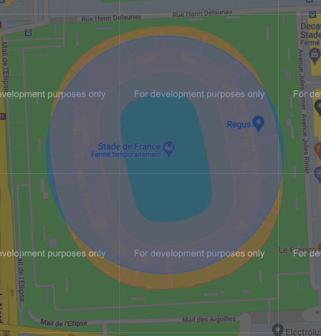

C'est quoi ton client pour faire du WiFi qui marche à 160m :??:

Parce que pour info 160m c'est environ le rayon du Stade de France (s'il était parfaitement rond) :o
Perso j'ai jamais réussi à obtenir ce genre de portée, même avec des AM-2G15-120
https://rehost.diberie.com/Picture/Get/f/20509

Je vois pas ce qu il y a d étonnant, unifi communique sur 180m pour son AC LR.
En extérieur sans obstacle.

Oui enfin ce genre d'infos sortent d'estimations en salle blanche avec un client parfaitement dimensionné
En condition réel c'est quasiment impossible d'avoir ce genre de portée
Le maximum utilisable que j'ai observé devait être située entre 70 et 80 mètres, avec une AM-2G15-120 installée sur une UAP-AC-M :jap:
J'ai lu des témoignage et vidéo avec une UAP-AC-M et UMA-d à pas cher qui portait à plusieurs centaines de mètres à des débits très convenables.
Ou je confonds  :heink:
T'as dû voir Jim sur le forum non ? Il parle en pieds je crois. Comme expliqué plus haut le client n'aura pas le gain nécessaire pour répondre à cette distance, même avec un gain élevé sur l'AP
Ben en extérieur j' ai déjà fait bien plus.je mesurerait precisement ça quand les évènements reprendront.
