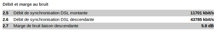

https://reho.st/self/5a967242cea855fed64cb8b9c25f02be1d08b0c7.png

edit : d'autant que la Play était souvent incapable de synchroniser sous les 6 dB de marge de bruit sur ma ligne !

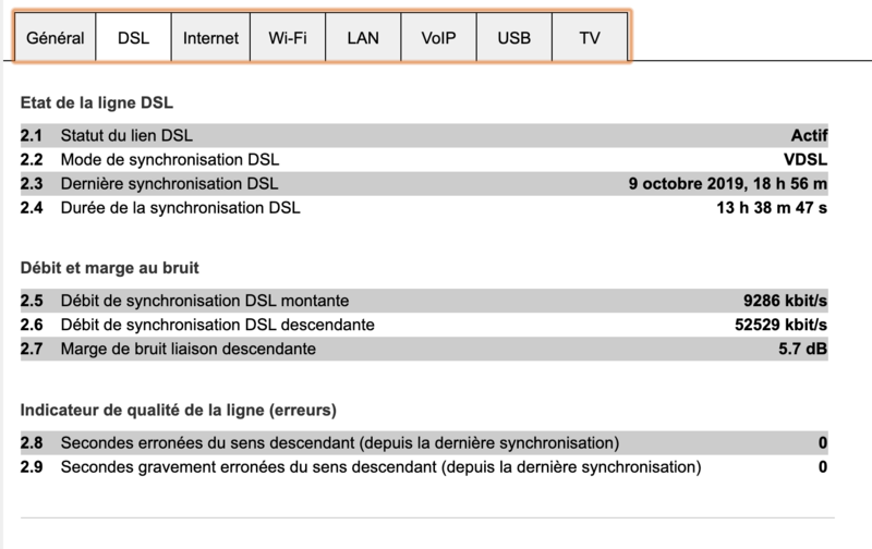

Je ferai un retour sur la synchro VDSL la semaine prochaine une fois installée.
Actuellement:
https://reho.st/medium/self/b49b3f7162d2670c2ecafbda470f1392b4f520f9.png
C'est assez bizarre cette durée de synchro mais bon..., il me semble pas avoir eu de déconnexion...
Message édité par Cheinz le 28-09-2019 à 09:37:11

Posté le 28-09-2019 à 10:53:48  answer
Normalement l'offre Livebox Initiale c'est sans la TV, tu devrais avoir une marge de bruit " cible " plus faible que 8 dB...
Mais bon chaque cas est particulier, et la technologie VDSL est très capricieuse car très sensible aux perturbateurs ( j'en sais quelque chose avec ma ligne schizophrénique qui enchaine période calme et période agitée  :o  )
edit : de plus je constate chez moi que la stabilité ne dépend absolument pas de ma marge de bruit : je peux parfaitement avoir une ligne instable avec 9 dB ou au contraire comme en ce moment une bonne stabilité avec 5 dB
Message édité par Profil supprimé le 28-09-2019 à 10:56:56

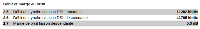

Bon ben Livebox 4 reçue et ma fois effectivement ça synchro mieux:
https://reho.st/medium/self/d8cb001cda8f5b37b5f1db6a78a384dd482ab491.png
Donc pour le moment, satisfait, merci pour le bon plan Sosh qui correspond pile poil à ce que je voulais :) .
n°1092704
Posté le 10-10-2019 à 09:16:58  answer
Oui la Livebox 4 synchronise souvent avec une marge de bruit plus faible que la Play donc tu gagnes en débit.
Pour optimiser encore ta ligne VDSL pense à débrancher physiquement toutes les branches mortes de ton installation téléphonique.
