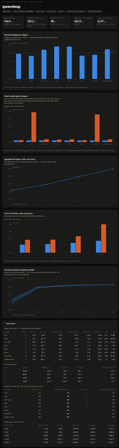

https://preview.redd.it/liquidai-lfm2-5-24b-a2b-v0-dkq58updp9vh1.png?width=2796&format=png&auto=webp&s=6cebdf251c3a4f3902dae1458069d76313bba41a

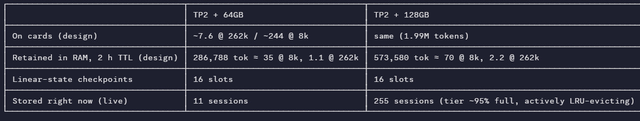

https://i.ibb.co/XZq4BYh8/image.png
https://i.ibb.co/BV2mT7TL/image.png
Du coup maintenant j'ai 2 desktop un avec 64 ram 2 9700, un autre avec 128 ram 2 9700 aussi...
L'ironie est qu'avec ca t'as de quoi servir une equipe de 15 dev....
Le domaine avance beaucoup trop vite...
