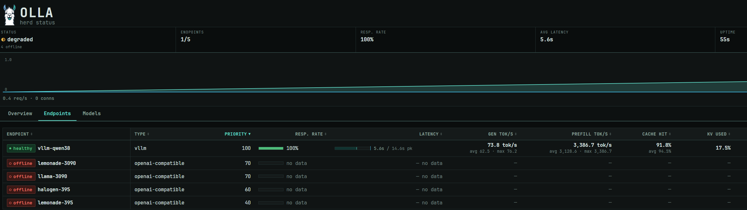

n°50664
Pipould's
Posté le 25-09-2026 à 01:07:52  profilanswer
https://i.ibb.co/3m6jKStd/image.png
pi qui vibecode tout seul la visu des metrics des endpoints....  [:topac de canard]
Message édité par Pipould's le 25-09-2026 à 01:08:11
