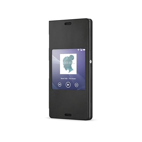

Rangeant mes placards, je suis retombé sur 2 cover noire de mon feu Z3C  [:silvershaded]  . L'une a été très peu utilisée, votre quasi indemne de micro trace, l'autre l'a été plusieurs mois donc est a nettoyer doucement (pour l'intérieur). Elles ont des scotch double face encore en place à l'intérieur, le collant d'origine étant insuffisant : c'était la solution que j'avais trouvé pour que la coque soit solidaire du z3c.
C'est le modèle SCR26 officiel sony.
https://images-na.ssl-images-amazon.com/images/I/51IQxryDsIL._SX466_.jpg
Elles intéresseraient quelqu'un pour un achat petit prix ? dans ce cas je crée un topic vente  ;)
