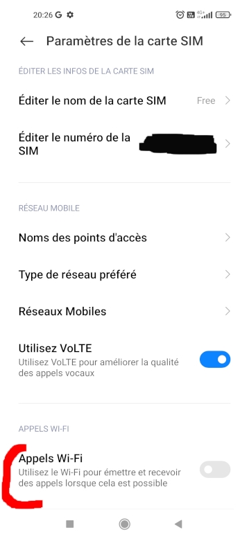

Sur mon xiaomi le son de notification quand on reçoit un SMS est le même que le son qui apparait quand une nouvelle mise à jour système est disponible, c'est perturbant car ça empêche de faire la distinction entre la réception d'un nouveau SMS et la disponibilité d'une nouvelle mise à jour.
Est-ce qu'il existe un moyen de définir un son de notification différent pour les mises à jour systèmes ?
Je n'ai pas trouvé cela dans le menu son dans les paramètres de la surcouche xiaomi.

J'ignore ce que permet MIUI mais avec un Android sans surcouche, il suffit d'accéder aux détails de l'application, soit par un appui maintenu sur son icône puis le choix de cette option, soit à partir de la liste des applis dans les paramètres.
L'on a alors une section Notifications qui liste les canaux gérés par l'application, avec la possibilité de paramétrer chacun d'entre eux, ce qui inclut notamment le son à jouer.
https://i.ibb.co/QK9wXTc/Screenshot-20220402-191100-Nova-Launcher.pnghttps://i.ibb.co/f4Pqs0F/Screenshot-20220402-191106-Param-tres.pnghttps://i.ibb.co/JHkQ0gs/Screenshot-20220402-191112-Param-tres.pnghttps://i.ibb.co/mqZQ3FV/Screenshot-20220402-191123-Param-tres.pnghttps://i.ibb.co/WxJN81x/Screenshot-20220402-191132-Sounds.png

Merci, la manipulation a fonctionné  :jap:.

Bonjour,
Je viens de configurer le xiaomi Mi 11 Lite 5G NE de mon frère qui est chez Free avec un abo 5G. Il y a l'option "Appel 4G" mais pas les appels VoWifi. J'ai pourtant, après recherche, activée l'option en envoyant Volte par SMS (Bizarre pour activer le VoWifi). J'ai recu en retour le fait que l'option Volte était bien prise en compte et était désormais active. Par contre toujours pas de menu "Appel Wifi". Après essais, l'icone VoLTE est toujours activée que ce soit en Wifi ou 5G.
Qu'en est-il pour ceux qui sont chez Free ?

n°2628934
FutMan
Arc-en-Ciel Humain...
Posté le 07-04-2022 à 11:44:51  profilanswer
Je me suis permis de demander ici car j'ai à la maison un Mi 9T Pro et un Mi 11 Lite 5G NE. Les deux sont chez RED SFR et réagissent de la même manière et avec les mêmes menus (Options "Appels 4G" et "Appels Wi-Fi" présentes).
Le  Mi 11 Lite 5G NE de mon frère est chez Free. Je souhaitais donc savoir comment cela se passait pour ceux qui sont chez Free. Le menu "Appel Wi-Fi" est-il présent sur leur Mi 9T/Pro ?
Sur mon xiaomi redmi note 9T 5G j'ai bien l'option "appel wifi" dans les paramètres de la carte sim, mais je ne l'ai pas testé :
https://rehost.diberie.com/Picture/Get/f/69329
version de la surcouche xiaomi Miui : 12.5.7
android version 11
Message édité par elbarto le 17-04-2022 à 20:36:11
