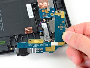

Salut je recherche un connecteur usb board pour touchpad
Si quelqu'un la vend
Voici une photo
http://d3nevzfk7ii3be.cloudfront.n [...] 6.standard
