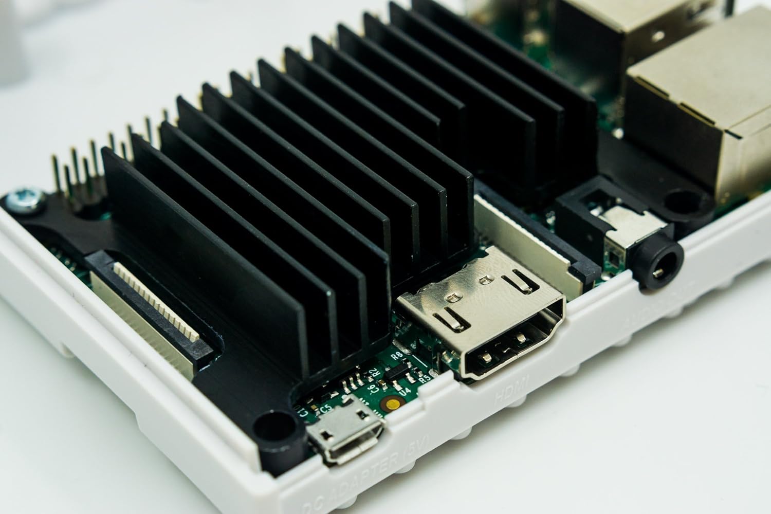

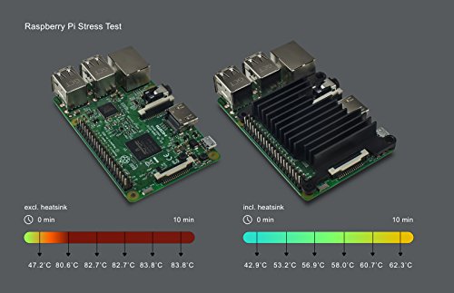

Posté le 01-04-2018 à 14:02:42  profilanswer
Raspberry Pi 3 : Installer un refroidissement passif
D’après ce que je lis, sur cette article ou ailleurs, c'est qu'il faut oublier les radiateurs minuscules avec l'autocollant fourni pour un bon refroidissement passif.
https://images-na.ssl-images-amazon.com/images/I/71lOeS3NV7L._SL1500_.jpg
https://images-na.ssl-images-amazon.com/images/I/41JJLGEwkDL.jpg
https://i.ytimg.com/vi/1AYGnw6MwFM/maxresdefault.jpg
49 degrés avec son montage : Raspberry Pi 3: Extreme Passive Cooling
https://www.jackenhack.com/wp-content/uploads/2016/12/Raspberry-Pi-3-DIY-heatsink.jpg
66 degrés avec son montage de plaque de cuivre sur son RPI overclocké : Raspberry Pi 3 Overclocking Heatsink Cheap
Pour d'autres, c'est très discutable :o :
https://www.raspberrypi-spy.co.uk/wp-content/uploads/2016/03/pi_3_30mm_heatsink.jpg
Je remarque quand même que les tests en charge du CPU sont souvent de 10 a 20 mn et même a la fin du test, le RPI continue a monter (lentement) en température.
https://reho.st/self/eff5f1843008a2e3c4f241c7cc58b1ab4838debf.png
La pâte thermique aide aussi a baisser la température : Test de pâte thermique
Si on ne veut pas risquer d'en mettre partout, on peut aussi se servir d'un pad d’adhésif thermique de qualité, comme indiqué dans le 1er article.
n°201242
https://images-na.ssl-images-amazon [...] L1500_.jpg
https://images-na.ssl-images-amazon [...] GEwkDL.jpg
https://www.jackenhack.com/wp-conte [...] atsink.jpg
https://www.raspberrypi-spy.co.uk/w [...] atsink.jpg
https://reho.st/self/eff5f1843008a2 [...] 38debf.png
Génial le premier rad !
Tu sais ou l'on peut le trouver ?
Tu as le lien amazon de ce disipateur?
n°201245
Sebwap
Posté le 01-04-2018 à 14:13:14  profilanswer
Oui celui la a l'air top et facilement intégrable dans un boîtier
60°C max pour une raspberry pi 3b overclockée à 1.3Ghz (over_voltage=4) avec le boîtier geekworm à refroidissement passif.
Et en plus, il existe, aussi, en couleur grise.  :)

Beta-Picto​ris
Posté le 01-04-2018 à 14:57:06  profilanswer
Attention ! Ce radiateur est, déjà, suffisament gros pour perturber, fortement, la connexion wifi.
Cela dit, on le trouve ici: https://www.amazon.co.uk/Raspberry- [...] B0767HHJY1
https://images-na.ssl-images-amazon.com/images/I/81LQuko-xVL._SL1500_.jpg
Message édité par Beta-Pictoris le 01-04-2018 à 15:09:37
n°201254
