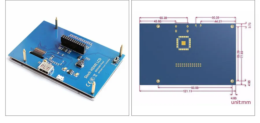

n°198054
newbee
Alias : 0liveO1
Posté le 10-03-2018 à 13:25:21  profilanswer
Bien vu pour le downscale ! Du coup, pas intéressant si c'est que du 420x340... Après oui, pas besoin de 1080p non plus. Du coup, je pense partir sur un 5" en 800x480.
Celui là devrait le faire : https://fr.aliexpress.com/item/LCD- [...] 03219.html
Par contre, pas sur de comprendre pour la connexion au Pi... Sur certaines images ils montrent que l'écran est connecté via les pins GPIO, mais sur une autre en USB uniquement. Pour mon montage, l'USB m'arrangerait... Quand je regarde les tutos d'installation, l'écran est toujours branché sur le Pi via les pins. Comment savoir si ce modèle en particulier fonctionnerait en USB ?
Ou alors je devrais plutôt partir sur un modèle sans broches ?
ex. https://fr.aliexpress.com/item/5-in [...] 79457.html

Posté le 10-03-2018 à 13:42:29  profilanswer
J'ai pas vu de photo avec le gpio utilisé  :??:
n°198063

Posté le 10-03-2018 à 14:14:53  profilanswer
J'ai sensiblement le même, l'USB est connecté directement au +5V des GPIOs, il ne sert qu'à alimenter la raspi par l'intermédiaire de l'écran. Et le touchscreen fonctionne en SPI, branché sur les GPIOs.
n°198072

manisque
Posté le 10-03-2018 à 16:25:52  profilanswer
newbee a écrit :
Donc la config sur l'image de droite plus haut ne fonctionne pas ? :??:
Si c'est celui-ci et qu'il n'y a pas de raspi en dessous, il y a peu de chances.
https://ae01.alicdn.com/kf/HTB1Z6dKajihSKJjy0Feq6zJtpXay.jpg?size=57166&height=428&width=900&hash=48b844502e1b5e626cf88dbfc61f05e5
Mais celui de ton premier lien semble différent, il fonctionne peut-être en USB HID.
Message édité par manisque le 10-03-2018 à 16:26:49
n°198079
Sebwap
Posté le 10-03-2018 à 16:45:27  profilanswer
https://ae01.alicdn.com/kf/HTB1Z6dK [...] bfc61f05e5
Oui fonctionne en USB, c'est écrit.
Celui du premier lien n'utilise pas le gpio.

newbee a écrit :
C'est ce que je vois aussi sur certaines photos pour ce même produit sur la page Ali, mais on sait bien que les photos ne sont pas toujours le reflet de la réalité :lol:
Je pense que je vais le prendre quand même et me prendre aussi une rallonge GPIO pour déporter le tout. Au pire, ça me fera une rallonge de trop :D
J'ai commandé ce lot de jumper wires que j'utiliserai comme extension :
https://fr.aliexpress.com/item/Free [...] 0.0.rVnLLj
Ça devrait me permettre de déporter l'écran du Pi si uniquement le GPIO permet de profiter pleinement de l'écran.
Maintenant, me reste à trouver un câble HDMI hyper fin et discret :o
>> [MOD] Another PC in the wall <<
