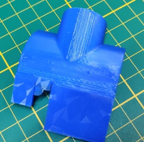

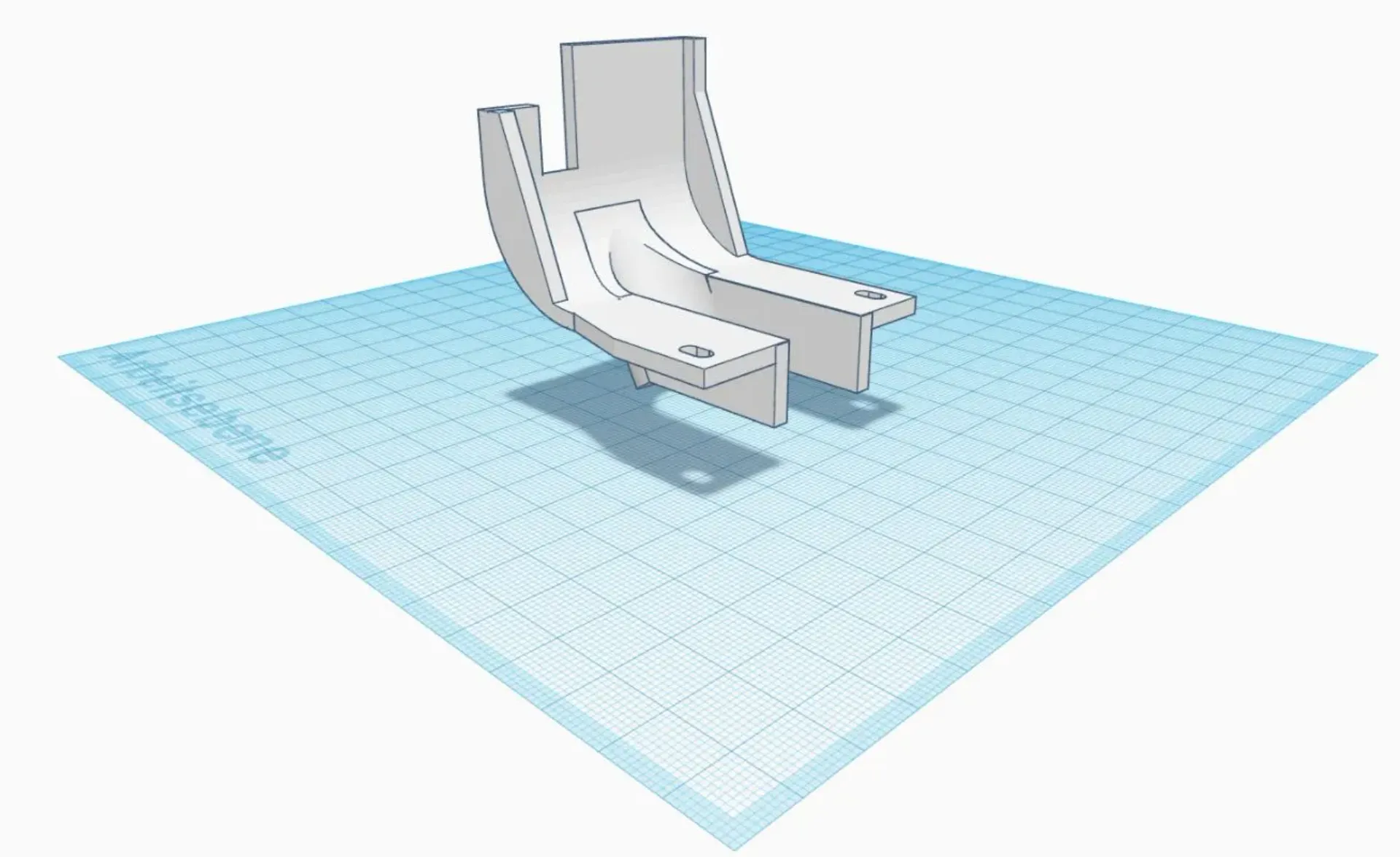

Je m'interrogeais sur la meilleure façon d'imprimer une pièce précise, celle-ci:
https://media.printables.com/media/prints/288423/images/2541399_d9d74c7f-151e-415b-838d-c5416781e967/thumbs/inside/1920x1440/jpg/unbenannt.webp.
Comme le lien printable l'indique, c'est une pièce de rechange pour aspirer la poussière/les copeaux d'une scie à onglet électrique. Comme l'auteur de la pièce, c'est pour la scie de mon père qui était content de m'entendre dire que j'allais pouvoir lui imprimer la pièce de rechange.
Je me demande dans quel sens l'impression serait la plus propre. J'en ai imprimé un exemplaire hier soir mais il ne me convient pas, j'avoue que je n'ai rien calibré sur la bobine que j'ai utilisé et qui traîne chez moi depuis longtemps (juste séchée, et le petit hygromètre aliexpress logé dans l'AMS m'indique 11% d'humidité tandis que dans bambu studio le capteur indique une humidité très faible donc de ce côté là c'est bon).
Pendant que je calibre ma bobine, je m'interroge sur le sens de cette pièce pour l'imprimer.
Niveau effort solidité, sur le papier c'est pour recueillir de la poussière et de très petits copeaux donc rien de spécial, et si la pièce casse c'est parce qu'elle prend un gros morceau dans la tronche, et à mon avis peu importe comment on l'imprime ça pètera quand même.
Moi je veux profiter de cette pièce pour savoir comment progresser niveau esthétique. J'avais mis la pièce côté plat sur le plateau, pour avoir moins de supports à imprimer, comme ceci
https://rehost.diberie.com/Picture/Get/r/321002
Mais c'était pas très chouettes, les parties arrondies qui sont un peu "en l'air" sont moches. J'imagine qu'une fois le filament calibré ça ira mieux mais j'aimerais bien vos avis sur la question.
Est-ce qu'il serait préférable d'imprimer la pièce dans un autre sens? (comme elle est présentée par exemple?)
Comment s'appelle ce phénomène d'impression dégueulasse qu'on voit sur cette photo? Et comment le contrer?
https://rehost.diberie.com/Picture/Get/r/321007
Merci :jap:

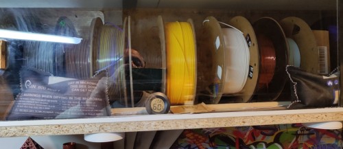

Lol 11% d'humidité dans l'AMS...
Je suis à 37 une fois les billes changées et les bobines séchées :'(

Ca ressemble à un problème de refroidissement, la ventilation est trop faible.
J'ai l'impression que la pièce pourrait s'imprimer sans support une fois que le problème sera réglé.

J'ai dépassé les 50% et zéro souci en impression..  [:spamafote]

Cool_Hands a écrit :
C'est quoi comme filament, du PLA?
c'est du PLA mais impossible de me souvenir la marque, et je ne retrouve pas dans mes mails.
Et oui niveau humidité, je pense que je suis bien: j'ai bien séché les billes et mis les bobines après séchage
https://rehost.diberie.com/Picture/Get/f/321120
J'ai essayé d'imprimer dans l'autre sens avec supports normaux, ça fait dégueulasse où il y avait les supports, et le problème n'est pas résolu. J'avais voulu utiliser le profil de PLA bambu, là je refais la calibration avec le profil de PLA générique, ça pourrait peut-être aider.
Pour la ventilation, je laisse la porte de la P1S entrouverte. Je peux essayer d'ouvrir complètement pour voir si ça change quelque chose.
Ah oui je sais bien, c'est juste que je n'ai jamais réussi à passer sous les 20% dans le brouillard qui me sert de région :D

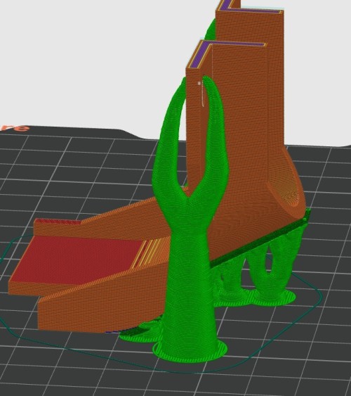

Je viens d'imprimer une partie de la pièce, dans le même sens. C'est propre. C'est clairement la meilleur position pour l"impression.
https://img.super-h.fr/images/2024/10/14/e3a15120c662dfe4e03ac7be683b2e06.md.jpg
https://img.super-h.fr/images/2024/10/14/0ea57231d583fb867d42c0d18171179f.md.jpg
Et je me suis aperçu que j'étais à 60% d'humidité..  :D
https://img.super-h.fr/images/2024/10/14/5e40c835f966cfbf8b8b2b71bdf73756.md.jpg

Pour la ventilation, c'est surtout le ventilateur qui souffle sur la pièce qui doit faire le job. Garder la porte ouverte ça peut être utile pour les longs prints en PLA pour éviter que l'enceinte ne chauffe trop.
Dans le cas de ta pièce qui doit sortir en quelques dizaines de minutes je suis pas sur que ça change grand chose.

Joli plateau PEO  ;)
Sinon, ces supports de ses morts sur les côtés juste pour l'overhang dans les trous  [:frog sad:3]
Ca doit sortir mieux sans! Et au pire un coup d'ébavureur et roule ma poule

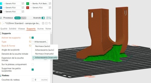

Justement , comment retirer les supports inutiles sur Orca ou bambu Studio ? Ça fait un petit moment que je cherche. C'est très simple sur ideamaker.

n°452224

Je connais les zones à peindre pour mettre les supports. C'est ailleurs cette fonction que j'ai utilisée pour mettre les supports sur cette pièce. Le problème est qu'il en met partout  ou c'est nécessaire pour lui et pas seulement ou c'est peint.
Edit: Ok, j'ai trouvé. La zone à peindre n'est pas suffisant. Il faut en plus passer en manuel.
https://img.super-h.fr/images/2024/10/14/cd0a45c53ead5e982d1d0715bb27773c.md.jpg
