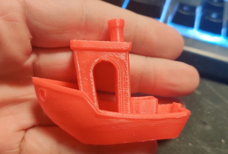

Je teste un peu le PETG Jayo , j'en ai réquisitionné une bobine auprés de Sieur Arank Le Grand , il s'imprime super bien , limite mieux que certains PLA.
Un test sur ma KLP1 en 22 minutes ( c'est pas parfait bien sûr , j'ai un peu trop poussé les accélérations :D )  :
https://rehost.diberie.com/Picture/Get/f/220858

Certaines rumeurs prétendent que c'est pas du vrai PETG mais du PLA... J'ai envie de dire que ça se vérifie facilement :)
Pharyo | Cinépite | Capvirage
n°416176
cmanu03
Posté le 02-11-2023 à 12:21:34  profilanswer
Ha ? J'ai vu 2 ou 3 avis dans ce sens mais rien de vraiment prouvé.
Membre de l'amicale des amateurs de rond-point depuis mai 2016.
n°416185
thoms89
Posté le 02-11-2023 à 14:52:20  profilanswer
Trés fléxible pour du pla si c'était le cas.
Propre malgré tout pour du PETG.
