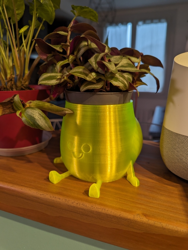

https://rehost.diberie.com/Picture/Get/r/220149
Dernier print sur la p1s, bluffant de qualité :love:

temps ?
buse de 0.4 ? et en couche de combien ?
c'est juste pour budgetiser plus ou moins vite [:osweat]
Message édité par kaillou38 le 30-10-2023 à 15:12:11
ras
n°415820
Hegemonie
Posté le 30-10-2023 à 15:12:22  profilanswer
9h30 en 0.2 buse de 0.4, en prenant le print tout prêt sur makerworld
Message édité par Hegemonie le 30-10-2023 à 15:12:51

Du côté de la cr6se, c'est 24h pour imprimer ça, en vue de 0.4, mais couche de 0.12, sinon l'état de surface est moins joli
https://rehost.diberie.com/Picture/Get/f/220164
