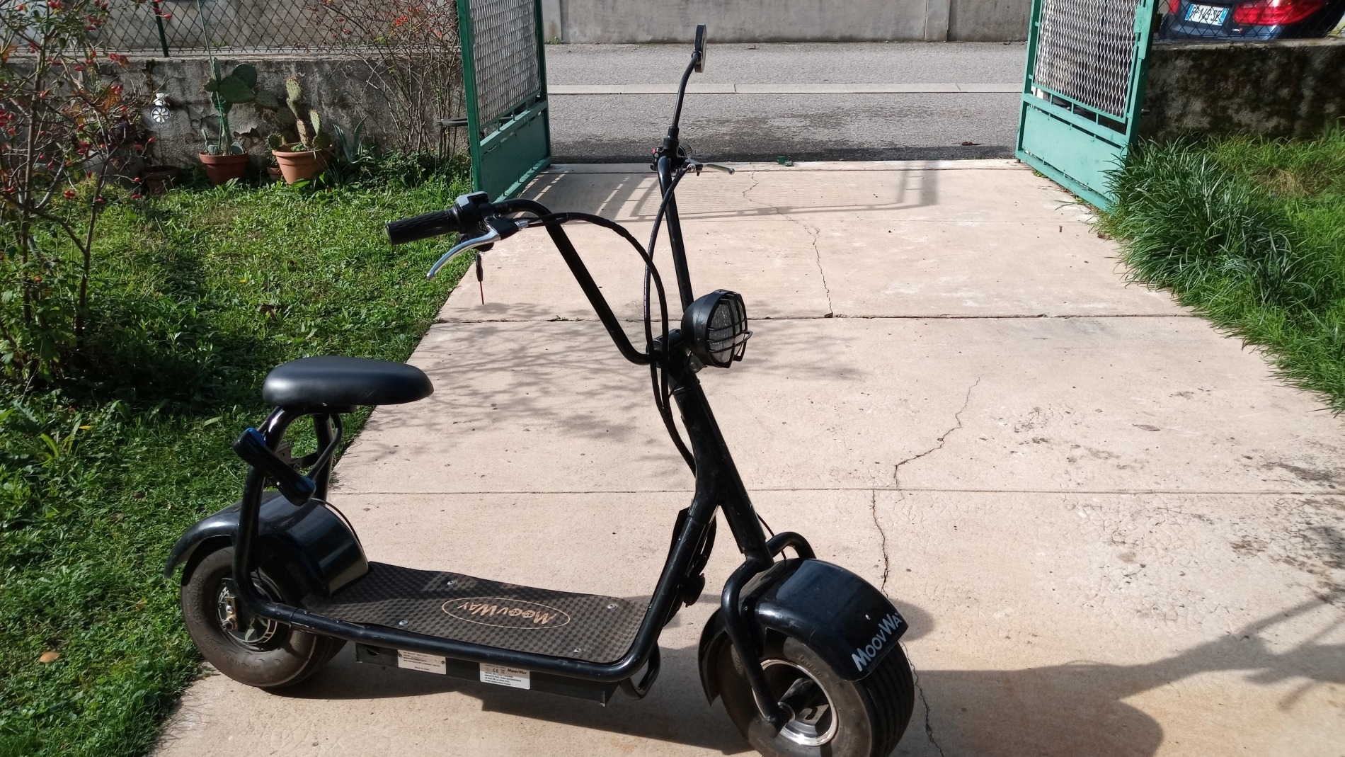

crazytiti
http://crazytiti.free.fr/
Posté le 27-10-2023 à 14:44:53  profilanswer
Franchement vu les rues défoncées dans ma ville je m'étonne de ne pas voir de trottinettes électrique régulièrement étalées par terre suite à un trou mal négocié.
D'où mon choix pour la version à roues balèzes (et puis j'aime bien le design chopper :lol: )
Après clairement c'est pas l'engin le plus maniable que l'être humain ait créé.
Ca tient même droit tout seul sans béquille.
Les manœuvres d'évitement on oubli, si tu penche pas le bazar d'au moins 30° pour être sur l'angle du pneu ça ne tourne pas.
Ou alors la technique quad/side-car en se déhanchant un max.

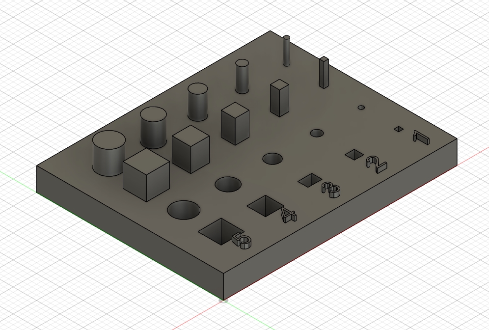

J'ai une question concernant la précision de ma Ender 3 s1 pro.
J'ai fait un test avec des cubes et des cylindres, les chiffres indiquent la taille en mm :
https://rehost.diberie.com/Picture/Get/r/219623
Sur les carrés, les cotes en X et Y sont respectées à 2 ou 3 centièmes, donc c'est parfait.
En revanche sur les cylindres, il y a une erreur de 15 ou 20 centièmes sur les diamètres, qui sont systématiquement plus petits.
Mais je ne vois pas bien comment régler ce problème... (à part dessiner tout ce qui est rond 20 centièmes plus gros, mais ça risque d'être galère  :D )
n°415558
Vu que le cercle est approximé lors de l'export en STL par un polygone inscrit dedans l'erreur doit venir de là.

Posté le 27-10-2023 à 20:21:28  profilanswer
Ah c'est pas con ça !
Je testerai en maximisant le nombre de polygones à l'export.
Merci.

tinc a écrit :
Bonjour,
Plusieurs choses à prendre en compte. D'abord il faut une tolérance, un cylindre de 10.00mm ne rentrera que par chance dans un trou de 10.00mm. Il faut donc ajouter une tolérance mais c'est pas aussi simple.
4 choses à savoir pour choisir ta tolérance:
1. Le plastique a tendance à prendre un raccourci sur les diamètres internes ou petits, donc ton trou rond de 10mm sera plus petit. Et pour les trous carrés et ben les bords seront un peu arrondi
2. Le plastique va shrinker (réduire de taille) en refroidissant: le PLA peu, le PETG un peu plus mais pas trop, l'ABS beaucoup. Plus ça shrink plus il faut en tenir compte et moins les pièces sont précises (même si on peut compenser dans le slicer c'est un peu aléatoire)
3. On ne connaît pas le diamètre du filament qui sort de la buse et il va dépendre de plusieurs facteurs. Si il sort un peu trop gros alors tes périmètres seront trop larges (over-extrusion). Il faut donc calibrer, par bobine, avant d'imprimer pour être sûr de faire des périmètres de 0.45 si tu as demandé 0.45mm. Ce guide en anglais explique comment procéder mais pour PrusaSlicer (j'en connais pas pour Cura mais sauf erreur l'extrusion multiplier doit s'appeler flow): https://guides.bear-lab.com/Guide/E [...] /8?lang=en
4. Avoir une imprimante précise aide à avoir des tolérances plus précises. La Ender a 2 soucis: Bowden et courroies pas plates, donc il faudra de plus grandes tolérance.
Le point 3 est vraiment important quand on dessine une pièce qu'on partage. En plus de la calibration il faudra donner la largeur des périmètres extérieur. Autrement, celui qui va imprimer par la suite n'a aucune idée de ce que le designer a utilisé et ce sera au petit bonheur la chance.

Je doute très fort que le calcul de Cura soit fait ainsi pour les périmètres, sinon tu rajoutes beaucoup d'erreur. Imagine un print à 6 périmètres ! De plus commencer par l'extérieur peut causer des problèmes.
Son souci dans la vidéo c'est plutôt que le flow (extrusion multiplier sous PrusaSlicer) n'est pas calibré et/ou que les tolérances du design ne sont pas bonnes et/ou que le design a été fait pour une imprimante dont le flow n'a pas été calibré et/ou que c'est dessiné pour du PLA et qu'il a imprimé en PETG.
Pour info tu peux voir comment c'est calculé dans PrusaSlicer ici:
https://manual.slic3r.org/advanced/flow-math
