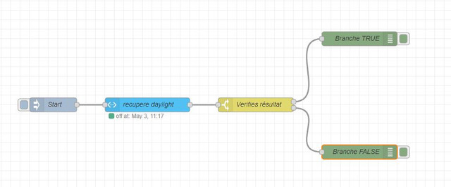

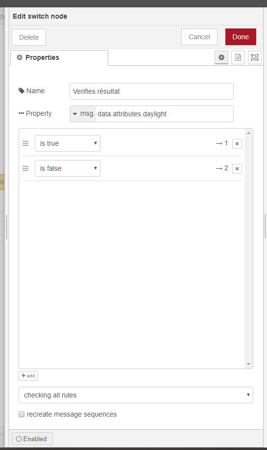

Je suis pas un expert Node Red et je n'ai pas ce sensor pour valider (mais j'ai testé avec un autre du même type), ça devrait fonctionner comme ça:
https://i.ibb.co/VDrW2wS/0.jpg
https://i.ibb.co/BNGxGvt/1.jpg
https://i.ibb.co/HYPBBrT/2.jpg

dd_pak
Posté le 03-05-2020 à 12:49:30  profilanswer
Merci ça fonctionne  :jap:
Mon erreur c'était de vouloir le faire en une étape. J'ai passé 1 heure à me battre avec le "if state" dans le premier élément...
