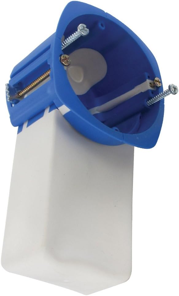

savez vous ou je peux trouver des boitiers d'encastrements double étanche spécial domotique?
En gros ceux la:
https://images-na.ssl-images-amazon.com/images/I/514IxHzkI7L._AC_SL1000_.jpg
mais en double :)
n°302764
tayn
Posté le 06-05-2020 à 20:05:23  profilanswer
n°302765
tigui
Posté le 06-05-2020 à 20:19:01  profilanswer
Yes!!!! c'est top merci :)

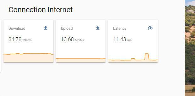

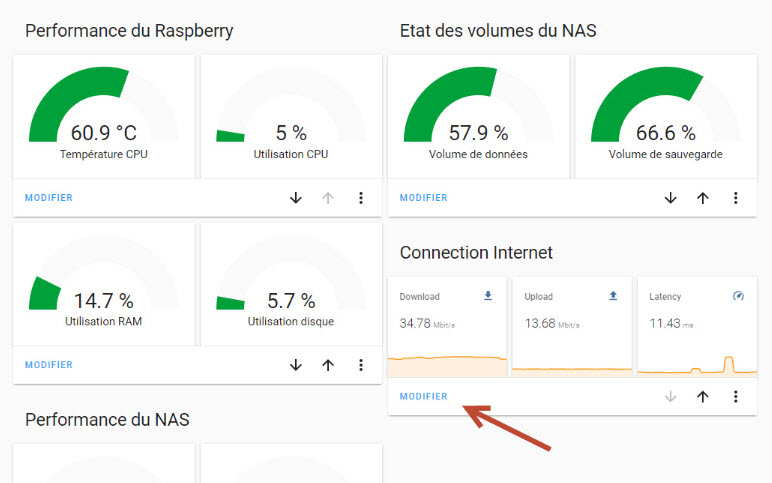

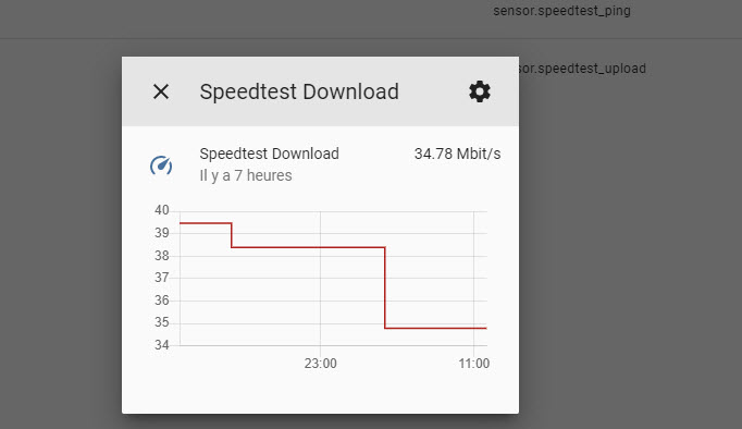

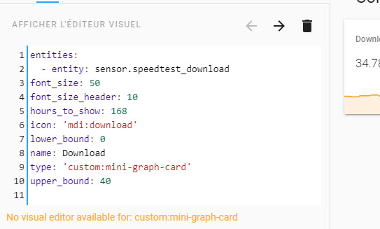

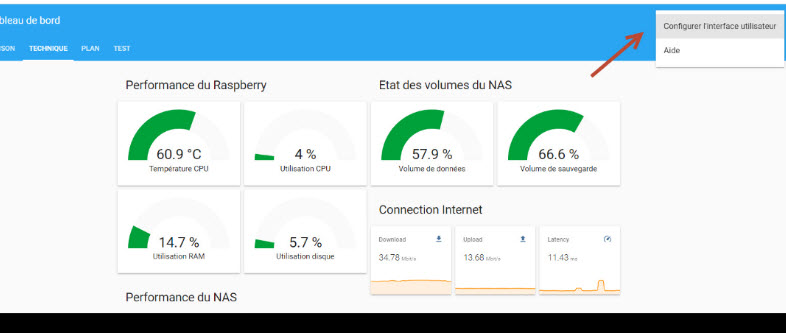

Je l'utilise pour faire des graphs via SpeedTest, voici ma conf:
https://tof.cx/images/2020/05/07/b4cdb2e9348f36d07885114dff3d0795.jpg
https://tof.cx/images/2020/05/07/af3080958ca619a27f1fab3991ce0680.jpg
https://tof.cx/images/2020/05/07/beeaff566a7bf0f74dcddb81283aeac8.jpg

Et tu n’as aucune autre conf ? Tu as activé api: ?
Bizarre, je n’y arrive pas à avoir ces stats.
C’est quoi ton éditeur visuel ?
Message édité par Celos le 07-05-2020 à 13:43:24
Non j'ai pas de conf en plus, je ne vois pas trop pourquoi tu parles d'API par contre ?! (le graph va récupérer les infos de tes sensor, ça change juste la mise en forme)
Et mon éditeur visuel bah ... j'en ai pas c'est juste Lovelace :
https://tof.cx/images/2020/05/07/a02e2c200e492fcb9f665090964f7121.jpg
https://tof.cx/images/2020/05/07/f1220ddc33794e065c32d0dcb5ff3804.jpg

tigui a écrit :
Bonjour,
En gros ceux la:
https://images-na.ssl-images-amazon [...] L1000_.jpg
mais en double :)
J'avais pas trouvé de double. J'ai pris des simples, posés côte à côte, et bricolé la grille de fixation de la plaque pour que ça passe (ponçage, perçage). Un peu la mayrde, mais c'est passé  [:tinostar]

Posté le 07-05-2020 à 15:14:01  profilanswer
Pas possible pour moi car je suis en YAML mode.
Je vais continuer de creuser pour le graph.
