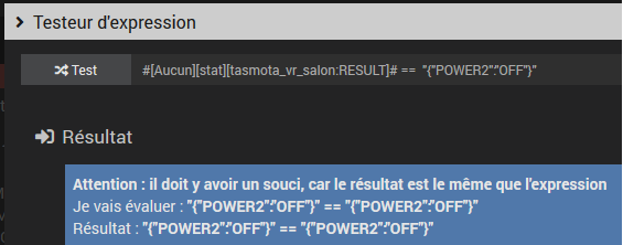

Question jeedom et syntaxe et syntaxe dans un scénario
j'essaye d'évaluer l'expression suivante pour tester une égalité mais jeedom ne veut pas me comparer les deux  (normalement ya true si c'est égal)
https://zupimages.net/up/20/16/62hy.png
j'ai l'impression que les caractère " {} perturbent le système.
Vous savez comment je peux résoudre ça ?
n°299183
Baodai38
Son of a preacher man
Posté le 13-04-2020 à 22:52:09  profilanswer
J'en avais chié une fois avec un caractère spécial, je sais plus trop dans quel cadre (il me semble un substr sur une variable contenant une virgule). J 'étais passé par un bloc code pour résoudre le problème
Genre dans le bloc code tu fais ton égalité, tu stockes le résultat dans une variable. Et ensuite tu fais ton test IF classique sur cette variable
Ou tu fais tout en bloc code :D
bonne idée, je vais tester ça
