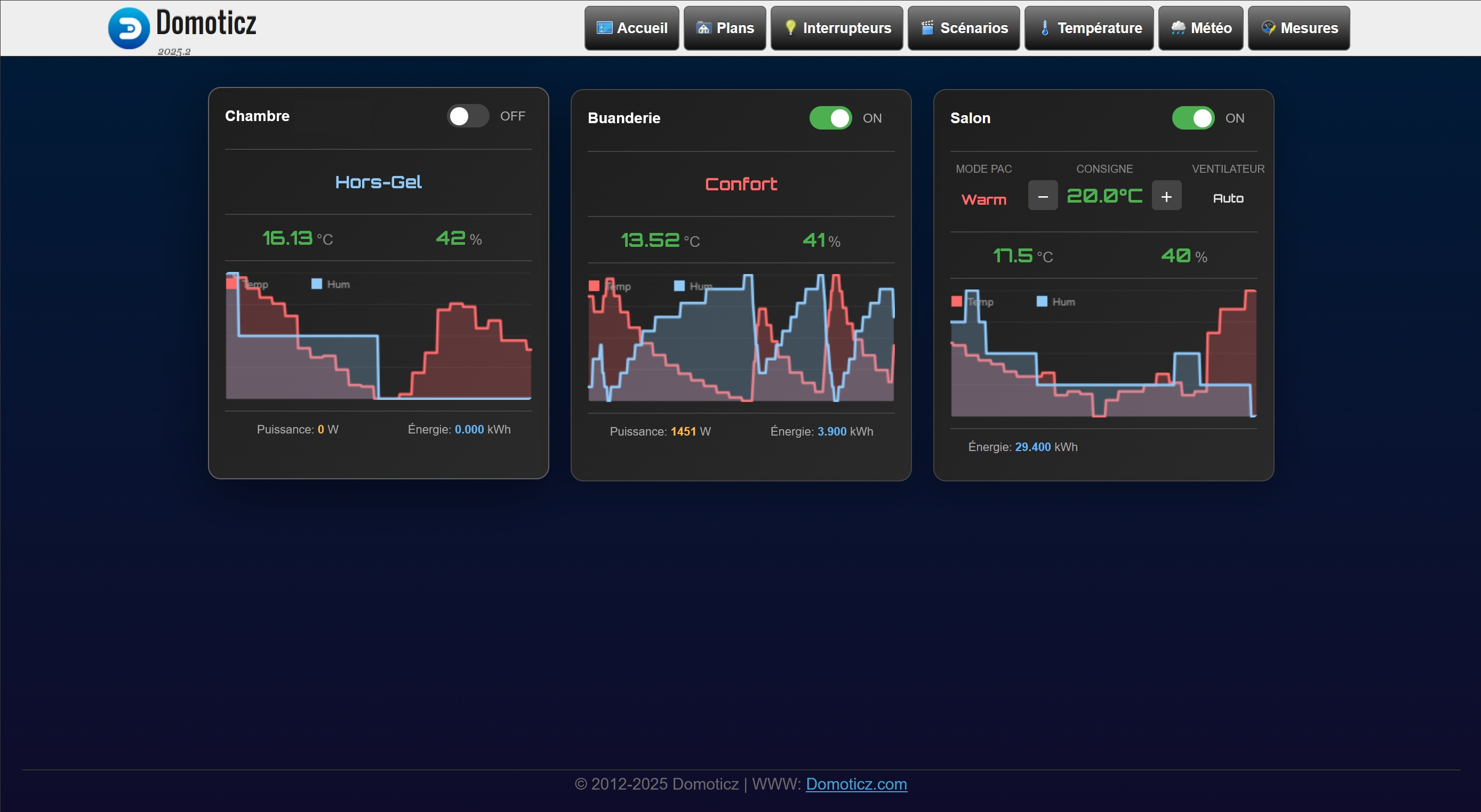

J'suis plutôt content de ce que j'ai pu faire avec Domoticz pour l'instant :)
- Oui, j'ai très peu de choses à afficher, pour rappel je découvre la domotique progressivement
- Il fait pas chaud à la maison, mais je ne suis pas chez moi  :lol:
https://rehost.diberie.com/Picture/Get/r/477746
Message édité par Gimli Oakenshield le 26-12-2025 à 23:14:11

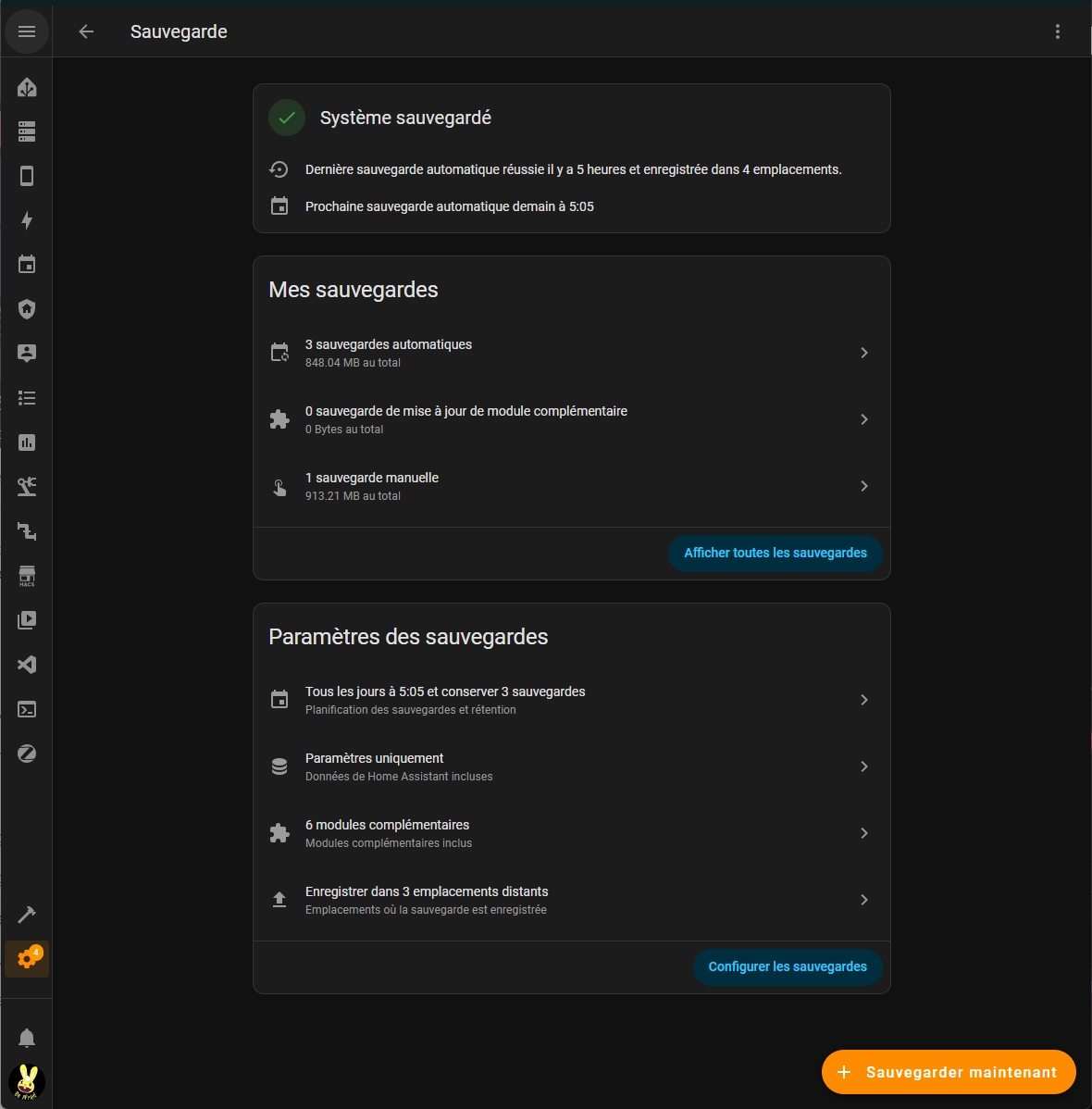

Hello, je vais basculer mon serveur HA de mon NAS à un mini PC.
J'ai (beaucoup) de choses, pour certaines, j'ai galéré à installer (reverse proxy, SSL ...) par manque de connaissances en réseau.
Le tout est dans une VM dans le NAS Syno (je peux récupérer juste ce fichier VM ???)
Du coup, je me demande il vaut mieux directement HA via Generic x86-64  (et donc c'est lui qui installe Mosquitto, le proxy NGINX SSL, le proxy Tesla...) ou bien proxmox avec une VM pour HA (mon ancienne ?) et d'autres pour les autres services ?
Pour tous les devices Zigbee, si je garde la clé, ça va aller directement non ?
Bref, un peu perdu pour cette migration ....
Tu utilises quoi comme "Dashboard" ? On dirait une page "Custom" mais je vois pas l'onglet activé.
Tu as haos en vm actuellement ?
Si tu fais tout tourner dessus , alors tu sauvegarde complètement via le backup de haos.
Tu installes sur le nouveau mini pc haos (directement ou mieux via Proxmox) et tu restaures ta sauvegarde. C’est ce que j’ai fait  :) (il y a deux ans je crois)
Message édité par MilesTEG1 le 27-12-2025 à 09:21:05
C’est ce que j’ai fait cette année également. C’était plus rapide et moins contraignant que de convertir le format de la VM.
Je ne suis pas sûr mais je pense que oui.
En tout cas j’ai l’interface de HAOS avec la maison en ascii art au boot.
Par backup tu entends via home assistant directement ?
https://rehost.diberie.com/Picture/Get/f/477780

Posté le 27-12-2025 à 10:28:14  profilanswer
C'est du 100% custom  :jap:
J'ai vidé le fichier ~/Domoticz/views/Frontpage.html de son contenu et j'ai tout recodé moi-même  :jap:
Message édité par Gimli Oakenshield le 27-12-2025 à 10:28:33

Posté le 27-12-2025 à 10:51:39  profilanswer
C’est ce que j’ai fait mais la sauvegarde fait 748mb alors que ma VM fait 42Go….
J’ai donc un gros doute … ou alors c’est l’historique des sauvegardes ?

Ça sauvegarde tes données et les configurations ...
Pas la totalité des fichiers de HAOS ...
Pour restaurer, tu fais une installation de "Zéro", ensuite tu restaures tes paramètres en chargeant ton backup.
Ça passe selon ce que tu as comme modules et historique. Pour 44Go de VM j’ai 4Go de sauvegarde en y incluant l’ensemble. Sans les modules ça ne fait plus que 350Mo.
OK, alors je comprend pourquoi je reconnaissais pas. Gros boulot, faut être motivé mais au moins tu as exactement ce que tu désires avec un contrôle a 100%.
Et c'est 100% perso, mais j'aime ton style graphique/ergonomique, un peut trop de couleurs pour moi peut être.
Message édité par juju7841 le 27-12-2025 à 11:18:21
Ah oui c'est sûr que ça ne ressemble plus du tout à du Domoticz  :lol:
J'avoue que le style d'origine ne me plaisait pas du tout, et surtout l'impossibilité d'avoir à la fois les mesures et les contrôles sur une seule et même page ça m'a un peu froissé.
Quand j'ai vu dans la doc qu'on pouvait customiser tout ça je me suis dit que ça valait le coup d'essayer et je suis plutôt content du résultat.
J'ai demandé un peu d'aide à une IA (Claude) pour la partie graphismes parce que c'est pas un truc que je maîtrise, d'où peut-être cette profusion de couleurs, mais je m'y suis fait  :lol:
Maintenant y'a plus qu'à ajouter d'autres appareils et compléter tout ça  :)
En tout cas avec peu d'appareils connectés et aucune tâche lourde pour l'instant l'antique RPI1 s'en sort comme un chef  [:cerveau charlest]
Message édité par Gimli Oakenshield le 27-12-2025 à 11:51:08
